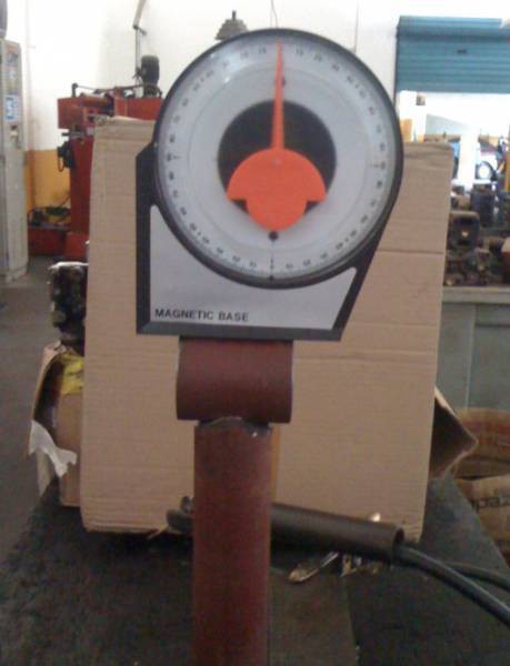

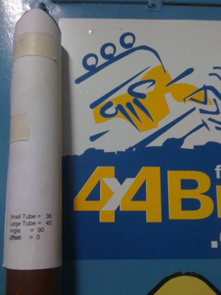

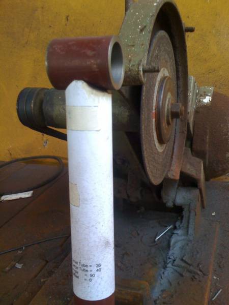

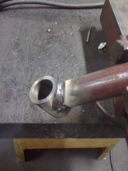

    Graças à esse programinha legal pude executar o trampo de encaixe sem danificar os tubos:

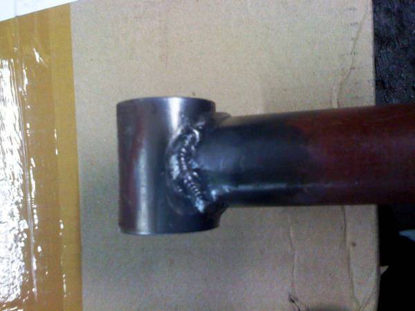

    Ainda cheguei à cortar o tubo inferior na diagonal pra soldar no superior e fechar o triangulo, mas acabei desistindo da idéia e optei por fazer a barra com opção de regulagem pois ainda pode ser necessário mexer na angulação do pinhão e com a barra totalmente fixa seria difícil pra resolver daí achei serventia pro terminal M20:

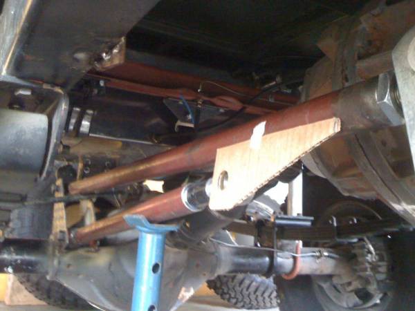

    Aí entra essa pecinha que fiz o molde pra mandar cortar daqui a pouco

    Por enquanto é isso, amanhã é feriado municipal e acho que já consigo dar um rolé pra testar a barra.

    Par fazer encaixes de 90° esse programinha é show mesmo, brabo é quando os ângulos são diferentes, pq tem que posicionar o papel exatamente no ponto de corte.

    Muito bem feito, essa barra com dois terminais fico bacana...
    Elmer , porque vc não fixou o suporte da barra do eixo na tubeira????

    Questão de espaço, logo acima é o lugar que tenho pra passar o tubo do escapamento e ainda vou ter que modificar um pouco la na frente pra nao pegar no jumelo da barra que ficou no meio do caminho.
