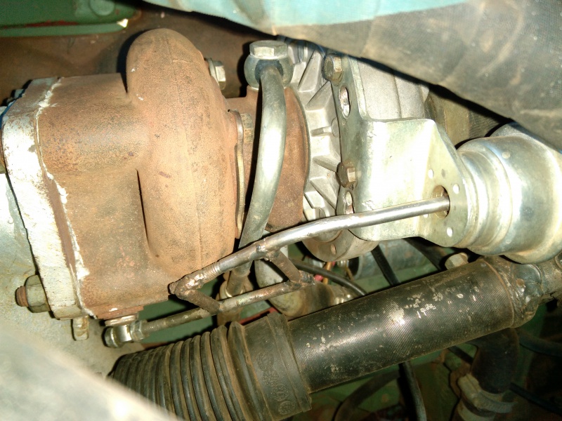

    Rodrigo fui tirar uma foto da plaqueta da turbina mas já não tem mais espaço para colocar o celular e tirar a foto. Segue algumas fotos atuais e o link onde tem as antigas.
    Anexo 503767Anexo 503768

    Pela numeração a turbina é a mesma do caminhão VW 13180 e VW 15180 e tem a mesma fixação das turbinas APL.
    Abs. Fabiano

    Pelo que vi essa que o Felippe indicou tem o bocal da entrada de ar maior, mas acredito que você vai ficar muito satisfeito com qualquer uma essa minha se você estiver em segunda bem devagar com a turbina a 0 e der uma pisada o ponteiro dá um pulo la nos 1,kg até 1,2kg foi mexido na válvula WG devido a instalação do hidrovácuo da S10 dai ainda não regulei mas mesmo assim chega fácil perto de 1,5kg por exemplo no asfalto se pegar uma subida forte ela garrega mesmo e em situação normal ela dá bastante pressão.

    Rodrigo, você procurou pelo número que aparece nas fotos do link que te passei?? Se for é igual a minha e sinceramente não sei lhe dizer se era de um motor eletrônico ou não, essa minha K16 estava jogada num canto no deposito de uma oficina e o dono me vendeu ela por 300 pratas toda suja de óleo, era o cano da entrada do óleo que estava rachado desmontamos e não tinha folga, dai fiz a adaptação do escapamento.
