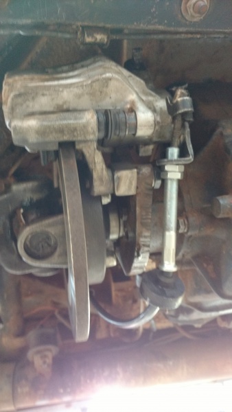

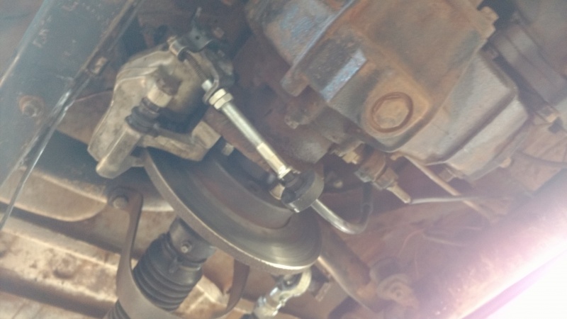

    Adaptado freio de mão a disco no cardã.
    Disco de freio usado sem informação do que era R$ 30,00
    Serviço de usinagem do tambor de freio para encaixe no disco R$ 50,00
    Pinça de freio do Golf recondicionada R$ 200,00
    Suporte eu mesmo cortei uma chapa na oficina de um amigo custo zero

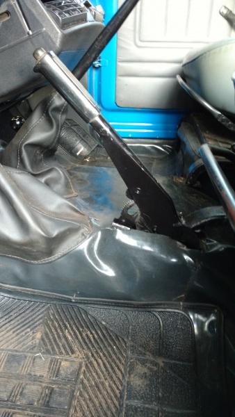

    Alavanca do freio de mão (usei do corcel 2 visto que minha band ainda tinha a alavanca antiga aquela que fica na vertical e não tinha curso suficiente) R$ 40,00
    Cabo do freio de mão usado o conduíte da volks gol parati quadrado (esse ganhei de um amigo que comprou errado) troquei a espia por uma mais grossa que tinha em casa que era do corcel 1.
    Funciona bem apenas não segura completamente em uma rampa muito íngreme mesmo no mais descidas fortes fica paradinho (talvez pelo fato de ter diferencial alongado força mais e segura menos se fosse relação original seguraria melhor ainda)

    Acompanhando os detalhes do serviço, pelas imagens ficou muito bom, principalmente essa alavanca do Corcel que tem um aspecto melhor que a das band.

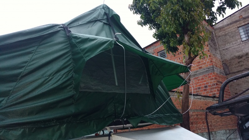

    Resolvendo o problema da falta de espaço na band para as viagens vendi uma carretinha aberta que tinha e comprei essa fechada e cansado de sofrer com o monta desmonta acampamento e sem grana para comprar uma barraca resolvi seguir os passos do Suttili e construí a minha barraca, segue algumas fotos, não ficaram muito nítidas pois tirei já anoitecendo, assim que tiver mais eu mostro.

    Fabiano, ficou bem legal a sua barraca, está de Parabéns.

    Hercílio, cara não foi fácil viu, tento fazer eu mesmo tudo o que posso, as vezes não dá certo, as vezes vou até altas horas, e pior que tenho problemas na lataria devido ao serviço mal feito na reforma mas vamos lá sempre arrumando alguma coisa fica sempre em dia rsrs a carretinha é um Baú com uma porta lateral na frente e uma porta traseira, e tem uma divisão tipo uma prateleira (tiro umas fotos e posto à tarde) por enquanto só vou colocar a bagagem nela kkkk ainda nem paguei, certo dia vi o anuncio na OLX achei bom o preço e era do jeito que eu precisava dai peguei um adiantamento para descontar nas férias e fui buscar, 900KM ida e volta no mesmo dia fui, comprei, transferi e vim para casa (de band claro), a lona eu comprei de uma tecelagem de SP o tecido é o rip stop impermeável usado para construir para quedas, dai acertei com um loneiro para costurar mas o cara só fazia no sabado de tarde e feriados e eu tinha que estar junto.
    Maggion a gente vê usa algumas idéias muda alguma coisa e faz kkkkk pretendia comprar pronta mas achei o preço salgado ai o Suttili incendiou para que eu fizesse então fui comprando o material e fazendo a estrutura em casa.

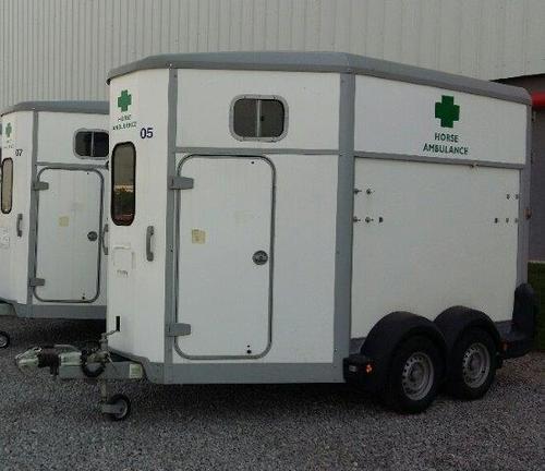

    Acabei de ver uma carretinha que provavelmente sirva ate como "home".
    Elas eram "Ambulância Veterinária", são carretinhas "trucadas" bem grandes.
    Já pode ser uma evolução para o seu projeto.. ou podem servir p quem quer uma carretinha motor home.
    Uma delas é essa

    Maggion eu não quero trucada nem tão grande pois quero poder ir em lugares de difícil acesso, imagina na areia um reboque pesado areia fofa ou na lama, não vai dar certo kkkk

    fabiano , tem ideia da economia que fez contruindo sua propria barraca de teto? Tive por alguns anos uma barraca de teto. É muito bom, mas sem misterio e sem material de espaçonave para custar o preço de uma moto.
    abraços
    Rubens o preço de uma barraca nova no tamanho da minha fica na faixa de 5900,00 eu gastei em torno de 2700,00 a 2800,00 para fazer, acho que o preço de uma nova está fora da realidade visto que eu comprei material para fazer uma, imagina comprar para fabricação em série e depois de ter os gabaritos para cortar o tecido e costurar deve custar bem menos que isso então não justifica um valor tão alto, que me desculpem a galera que vende.
