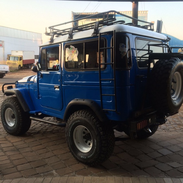

    Algumas fotos do motivo de precisar fazer spoa na band! :angel:Anexo 534868Anexo 534869

    Fabiano tua band está com visual extremamente bonita. Espero que você consiga deixar a band igual a do Guiga (pneus 35", bloquei, guincho mecânico e amortecedores com curso maior)
    Estou na torcida pelas novas mudanças.

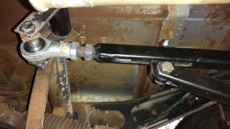

    Cara está longe ainda de guincho mecânico, bloqueio, biturbo, amortecedores rancho a lista é grande, vou fazendo o que posso, as coisas que consigo fazer eu mesmo faço, por exemplo spoar a traseira e colocar o calço na dianteira eu mesmo fiz. Também fiz a barra anti wrap de uma forma que ela não faça nem cóssegas na suspensão, fiz com uma luva deslisante para ela trabalhar até o limite da suspensão e travar a penas se o eixo for girar! (ainda falta uma coifa que vou estudar qual se adapta melhor)

    Fabiano, pelos fotos, parece que essa luva deslizante permite que o eixo gire, ainda mais se considerarmos que o giro do eixo sempre vai projetar a parte de baixo dela pra frente e pra cima, se a parte de baixo da ladder bar se deslocar na própria barra o wrap será permitido,
    Outra coisa, eu não sei explicar o motivo mas os gringos sempre falam que o jumelo tem que ser pra cima.
    repare aqui:
    Jeep Axle Wrap - YouTube
    não sei se me expressei bem e se entendi o seu projeto...

    Tuna não gira não! Ele trava, se tentar girar o eixo a barra de cima vem para trás e com o jumelo é forçada para baixo em quando a barra de baixo vai p frente tranca e força p cima. Já tentei simular o giro tanto p cima quando p baixo e tranca não tem possibilidade de girar a barra só aceita o movimento da suspensão, girar de forma alguma!
    Abs,
    Fabiano
    beleza então :concordo: taca-lhe pau!!!!
