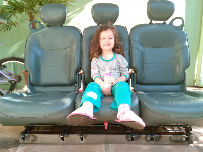

    Bancos traseiros com suportes prontos!
    Anexo 499566Anexo 499567
  • 21/04/2015, 12:28
    fabiano r
    2 Anexo(s)
    Anexo 499569 Anexo 499570 Anexo 499571
    mais fotos
  • 22/04/2015, 13:41
    Diogo_Vargas
    Oi Fabiano, esses bancos são de Scénic ou de Citroen Xsara Picasso?
    Outra duvida é que esse banco nessa posição que vai instalar, quando um adulto alto sentado, a pessoa não fica encostando a cabeça no teto?
    Um abraço e boa reforma.
