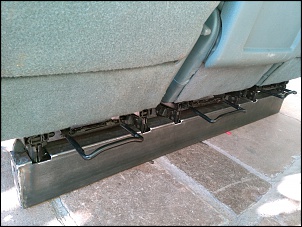

    Bancos traseiros com suportes prontos!
  • #83
    Usuário Avatar de fabiano r
    17/10/2012
    Lagoa Vermelha/RS
    1,062
    Agradecimentos: 12
    mais fotos

    Oi Fabiano, esses bancos são de Scénic ou de Citroen Xsara Picasso?
    Outra duvida é que esse banco nessa posição que vai instalar, quando um adulto alto sentado, a pessoa não fica encostando a cabeça no teto?
