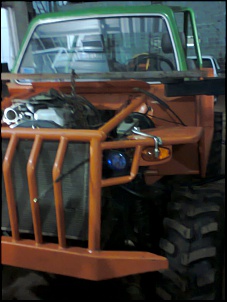

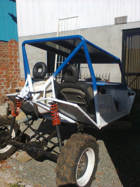

    sugiro ao colega um modelo simples leve e eficiente
    com motor traseiro e diferenciais de omega
    ou motor dianteiro/central com diferenciais de chevete ou opala
    segue uma foto p ter ideia

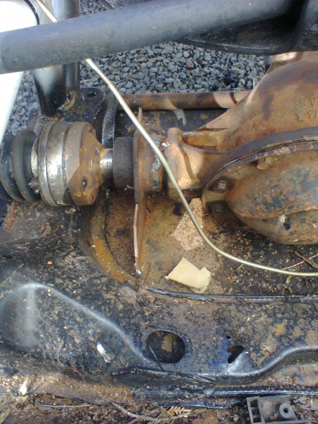

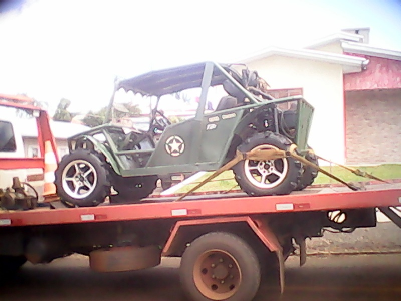

    vou explicar melhor as duas sao 4x4
    design vc pode usar qq um depois que definir a mecanica
    a verde 4x4 integral motor traseiro usando cambio transversal gm(sem uso de t-case)
    freio a disco nas 4 e suspencao independente nas 4 e 2 dif de omega 2.0(fica super reduzida)
    muito forte e velocidade maxima 65km/h
    a azul e branca tbm 4x4 com opcao 4x2 na t-case
    motor cambio 4m de cheva + t-case niva 2 dif de cheva tbm
    freio a disco e susp independente so na dianteira
    muito leve e se desdobra muito foto1
    foto2 dif diant
    fizemos as gaiolas na oficina depois do expediente
    atualmente estamos trabalhando numa
    com mecanica de hilux foto3
    estas sao opçoes que vc pode decidir como melhor custo beneficio p vc
    Miniaturas de Anexos Miniaturas de Anexos -foto0231.jpg   -foto0230.jpg   -foto0383.jpg

    se vc vai de motor ap o mais pratico seria cambio de chevete + t-case niva
    se vc vai colocar de cambio da amarok ja vem com t-case junto porem seria bom colocar um motor com mais torque
    os diferenciais do omega nao precisa ser cortado pois ja vem com semi eixo (nao sao de eixo rigido)
    a gaiola verde atinge somente 65km pq nao usa t-case
    usa cambio do vectra (bloqueado) com a saida do semi eixo 1 p cada diferencial
    por isso fica bem reduzido nao anda tanto mais trepa com vontade
    fiz uns calculos p usar cambio da hilux com t-case integrada + motor ap
    achando q ia ficar bom mas na pratica nao ficou
    acredito q tbm nao vai ficar com o da amarok
