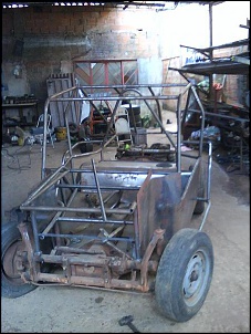

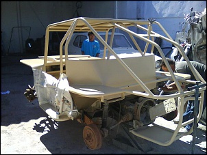

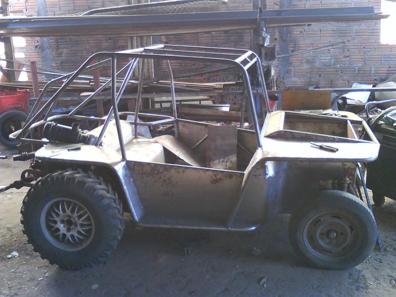

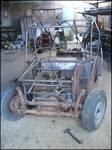

    Depois e uns meses iniciado a construção aí vai algumas fotos do novo brinquedinho !!!
    Bem, gostaria da ajuda de todos, pois estou tendo dificuldade de encontrar um farol vedado ou lacrado que tenha luz alta e baixa pra colocar em minha gaiola. Se puderem em indicar algum agradeço.
    Abraço a todos e estou aberto a dicas e reclamações ......
    Miniaturas de Anexos Miniaturas de Anexos -dsc00007.jpg   -dsc00008.jpg   -dsc00012.jpg   -dsc00013.jpg   -dsc00033.jpg
