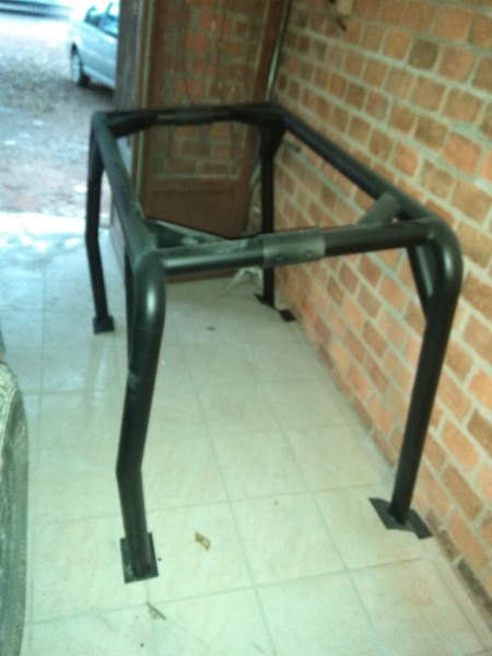

    Hercílio vou colocar uma travessa no arco dianteiro. Mas te digo q ficou muito forte fiz um teste com equipamento do chapeador para ver se o arco sedia mas ficou muito firme mesmo sem a travessa. Amanha devo finalizar e lhe mando fotos. Tive que montar fora pois como o chapeador esta trabalhando eu não tenho como parar o serviço dele dai vou fazendo nas horas de folga.

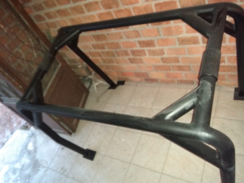

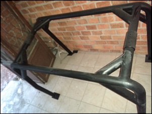

    Ainda não sei se é uma "meia gaiola" ou um Santo Antônio mas está quase pronto falta apenas furar os suportes e colocar dentro do jeep.

    Citação Postado originalmente por fabiano r Ver Post
    Caro Fabiano,
    Em primeiro lugar parabéns, o trabalho está ficando excelente!!!
    Se me permite uma sugestão, quando fixar a "meia gaiola" sobre o piso da carroceria, é interesante colocar uma chapa, a maior possível entre o pé da gaiola e o piso para distribuir o esforço.
    Ele vai ser soldado ou aparafusado, nesse caso é bom colocar mais uma chapa, de novo a maior possível sob o piso, "de baixo" do carro mesmo e esta chapa deve ter suas bordas desencontradas da chapa superior para evitar o cisalhamento.
    Caro Fabiano essas dicas que estou dando não vi em nenhum manual, foram na verdade soluções que eu exprimentei e que funcionaram.
    Certamente aqui no forum tem gente muito mais habilitada do que eu, e com mais experiência, passo apenas o que já exprimentei com sucesso.
    O Hercílio publicou, não lembro aonde uma tabela da FIA sobre roll cage com praticamente tudo o que precisaríamos para construir uma gaiola com segurança, vou procurar e se achar eu coloco nas suas páginas.
    abçs!!!
    Usuário Avatar de fabiano r
    17/10/2012
    Lagoa Vermelha/RS
    1,062
    Agradecimentos: 12
    Lauro faz todo o sentido sim se colocar uma chapa do outro lado do mesmo tamanho e posição com o tempo e trepidação pode cortar a lata, já vi isso acontecer com o suporte de estepe preso na lataria. Valeu pela dica não ia me atentar para isso.
    Abração!
    Usuário Avatar de Lauro Paiva
    18/10/2012
    Caravelas/BA
    61
    1,159
    Abração!
    Prezado Fabiano,
    Mais uma vez, parabéns pelo belo trabalho!!!
    Acho que não consegui me expressar bem, as chapas que ficam em volta do local onde a gaiola vai ser fixada devem ter tamanhos diferentes, para evitar o corte a que você se referiu, no mais um forte abraço e continue a colocar as fotografias para deixar todo mundo no forum babando!!!

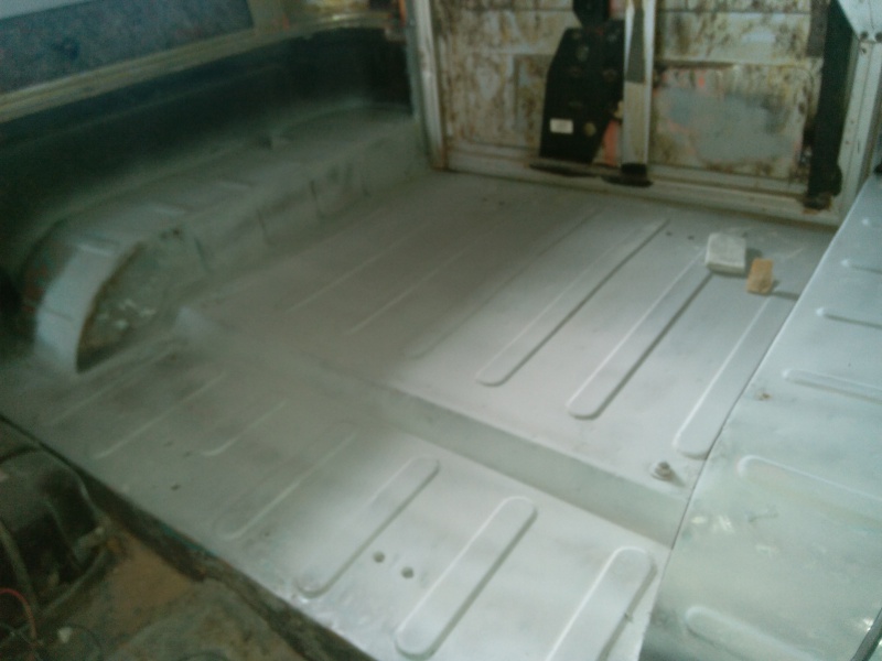

    Inicio da pintura do teto e preparação do assoalho (encontramos muita fibra e muita matação foi tudo raspado e recuperado)-img_20150416_114949.jpg-img_20150416_115000.jpg
