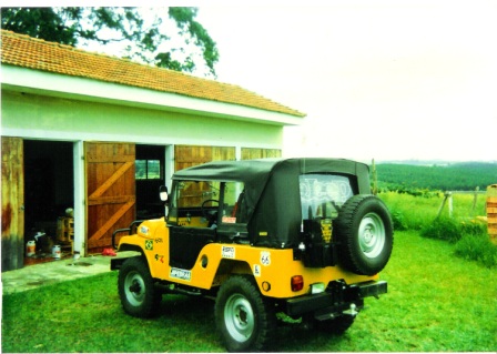

    Comprei meu jeep cj5 1971 em 1991 abandonado em uma plantação de eucaliptos , pois era de uma companhia de reflorestamento, fiz uma reforma meia boa e depois de algumas trilhas em 1997 , quebrou a caixa de cambio e fundiu o motor .
    Desde então ele ficou trancado no calabouço, ano final do ano passado resolvi reativar o projeto e fazer tudo diferente .
    Segue a ficha do projeto :
    CJ 5 - 1971
    Motor GM S10 - MPFI 2.4 (4 cil)
    Câmbio original S 10 FSO1305B
    T-case original Dana T18
    Freio a disco nas 4 rodas
    Pedaleira original S 10
    Direção Hidraulica S10
    Bloqueio Traseiro
    Guincho Work 12000
    Kit eixo Flutuante Traseiro
    Pneus 33 "
    Gaiola
    Suporte galão e estepe
    Faróis de milha

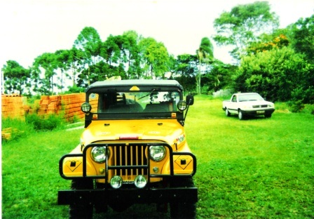

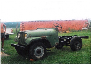

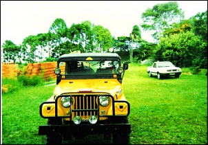

    Miniaturas de Anexos em 1993 estava assim ,-jeep002anet.jpg-jeep009a.jpg-jeep003anet.jpg

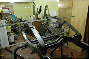

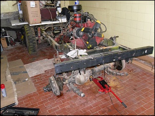

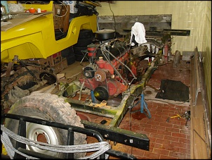

    Vamos fazer igual ao Jack ... tudo em pedacinhos .

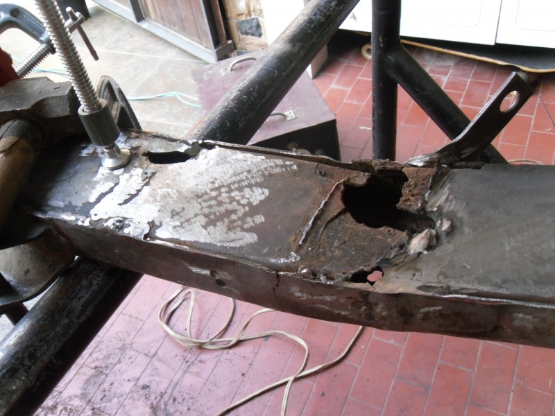

    Seguem as atualizações da ultimo final de semana ..
    Vamos começando a arrancar tudo ..

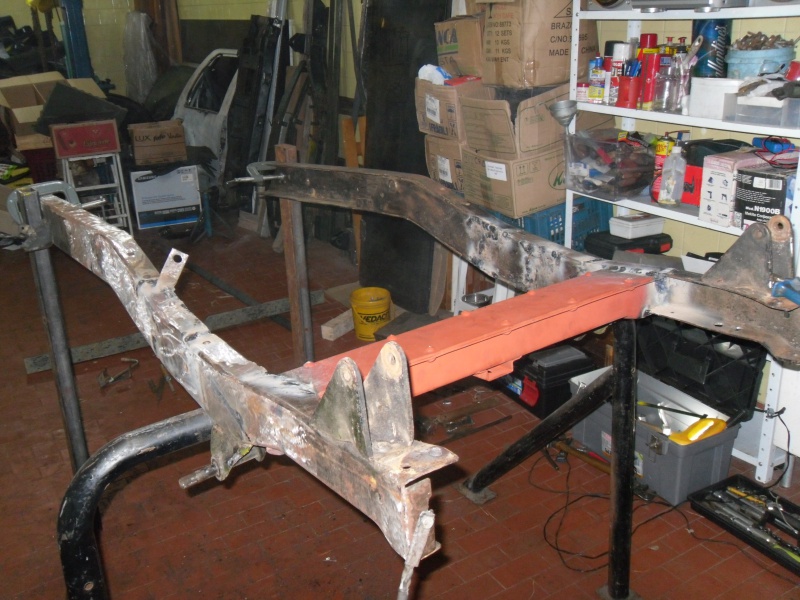

    Ai. fazemos o seguinte .. corta no meio

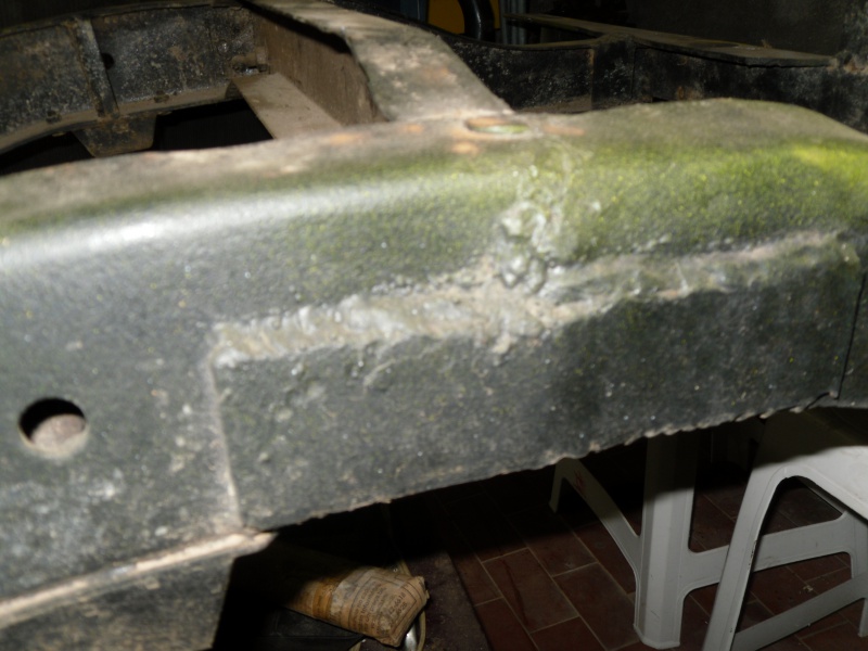

    Tá bunitinho este chassis , bacalhau e podre é o que não falta ..
    Agora o Cj5 vira Cj 7
