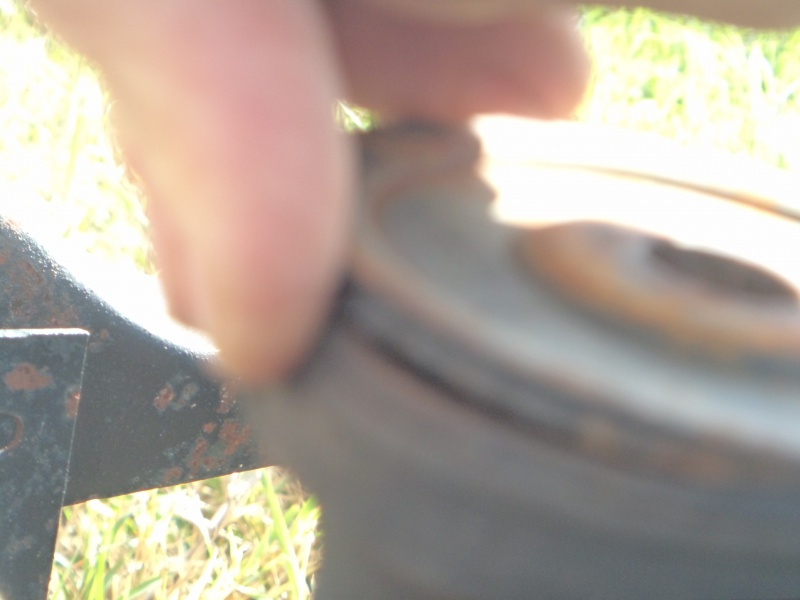

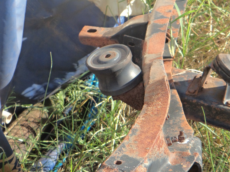

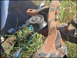

    http://www.4x4brasil.com.br/forum/at...o-dsc00745.jpg bom,
    aqui estão as fotos que eu comentei, esse coxim É O MESMO QUE EU USARIA PARA PRENDER O CHASSI NA CARROCERIA. POR RECOMENDAÇÃO DO ZECA CJ QUE FALOU QUE ELES NÃO AGUENTARIAM, E NÃO AGUENTAM MESMO VOU COLOCAR PARAFUSOS FORJADOS E PASSANTES ENTRE CARROCERIA E CHASSI COM BORRACHAS PARA AMORTECER A TREMEDEIRA.
    http://www.4x4brasil.com.br/forum/at...o-dsc00746.jpg AQUI PODEMOS VER QUE A PEÇA VULCANIZADA DE BORRACHA PRESA NO SUPORTE DE METAL SOLTOU!!!!!!!!!

    Boa tarde Lauro!
    Esses coxins rompidos tinham quanto tempo de uso?
    Eu sempre reviso para ver se algum não está estourado, até pretendia trocar por uns que o Paulo da Tropa4x4 vende mas vai ficar mais para frente.

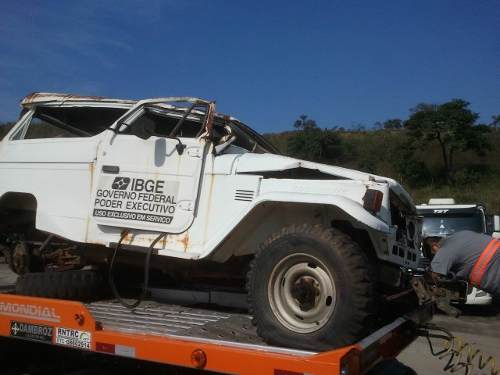

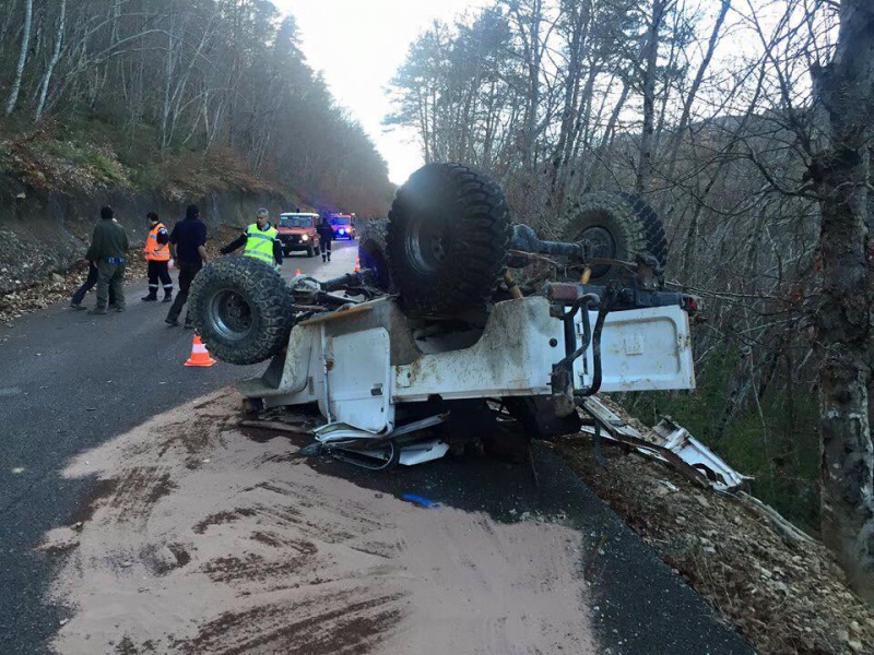

    Olha o que acontece em caso de acidente com bandeirante sem gaiola....
    Anexo 496969Anexo 496970Anexo 496971Anexo 496972Anexo 496973
    Acho que convence que precisava de mais proteção..

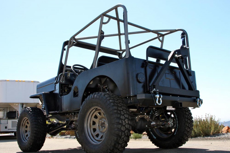

    Agora olha uma com gaiola interna.
    Anexo 496974
