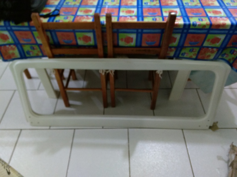

    Segue a batalha! Depois de muito penar atras de um quadro de para brisa acabei comprando da Fiber devido aos valores pedidos por um de lata.
    O fhoda que o quadro vem "liso" somente com os furos na parte da frente onde vai fixado no mais na parte de cima não tem os suportes para parafusar no teto nem nas laterais superiores nem as furações para o limpador. No inicio fiquei "ressabiado" mas depois falei com algumas pessoas que compraram e tiveram que fazer a furação alguns nem parafusaram no teto, eu fiz as furações e coloquei os suportes "L" para parafusar o teto.
    Anexo 498596Anexo 498597Anexo 498599

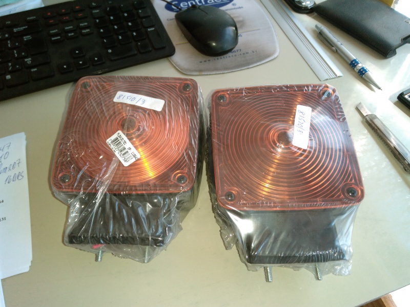

    1 Anexo(s)
    Piscas novos, presente do meu amigo Carlo Pecca. Valeu Peccaaaaa!
    Anexo 498601

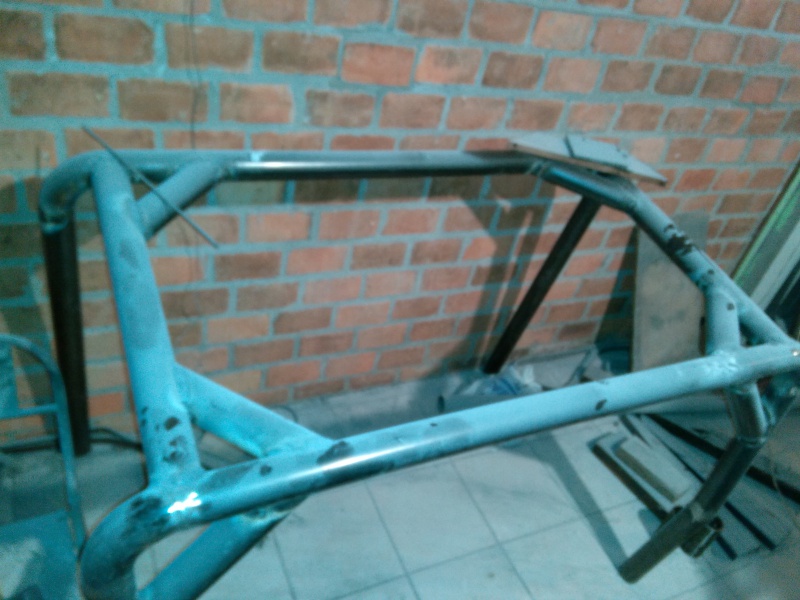

    Como já falei bandeirante sem Santo Antônio ou gaiola ou "meia gaiola" eu não ando mais....
    Comprei 2 barras de cano de 2,5" e parede de 3mm forte p karai comprei também as curvas pois aqui ninguém dobra esse cano.
    Montei primeiro os arcos, depois coloquei os canos para emendar os dois arcos fiz as travessas e por fim cortei no meio para poder mondar dentro do jeep e para unir novamente mandei fazer duas luvas com 4mm. Sofri muito ontem à noite para montar dentro do jeep sozinho, que coisa mais pesada e desajeitada para lidar!
    Anexo 498603Anexo 498604Anexo 498605Anexo 498606Anexo 498607
    aqui ainda falta as travessas no primeiro arco ontem até coloquei elas mas não completei a solda pqp quando vi já era 00:30hs
  • 10/04/2015, 09:22
    fabiano r
    1 Anexo(s)
    Tá quase pronta para pintura.......
    Anexo 498608

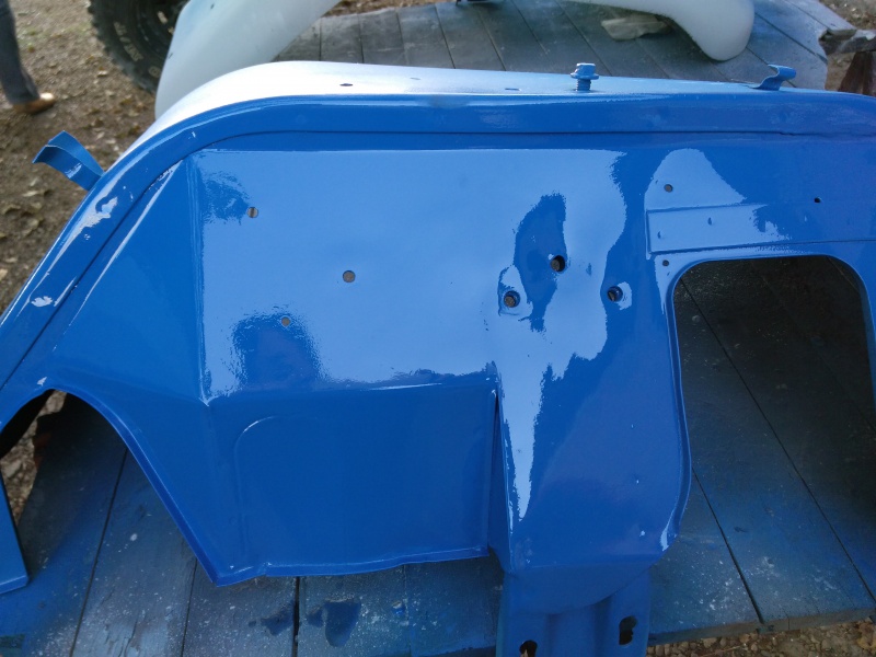

    E que dificuldade em escolher a cor e ainda depois de ver o teste não dá para ter aquela convicção mas vai ser esta e teto e grade branco.
    Nas fotos parece que ficou um pouco mais escuro do que realmente é vamos ver depois de bem seco e no sol como fica.
    Anexo 498609Anexo 498610

    Gostei bastante do santo antônio! Agora já tem um lugar pra colocar o terceiro ponto do cinto de segurança ! As colunas originais não parecem muito resistentes...
    Vai ficar muito bonita !!

    Valeu Fabio! Antes eu tinha soldado uma porca na coluna e tinha colocado o cinto agora não sei se prendo no santo antônio ou novamente na coluna.
    Abraço!
