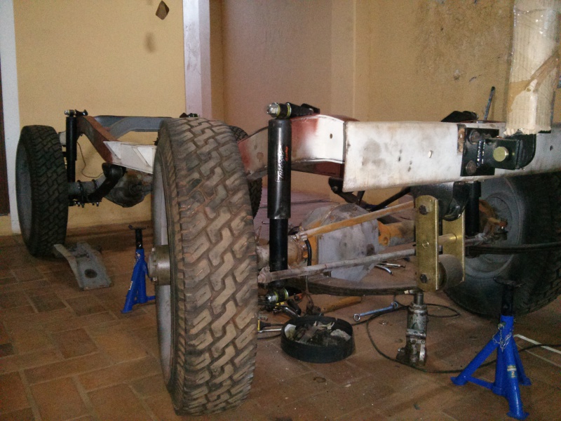

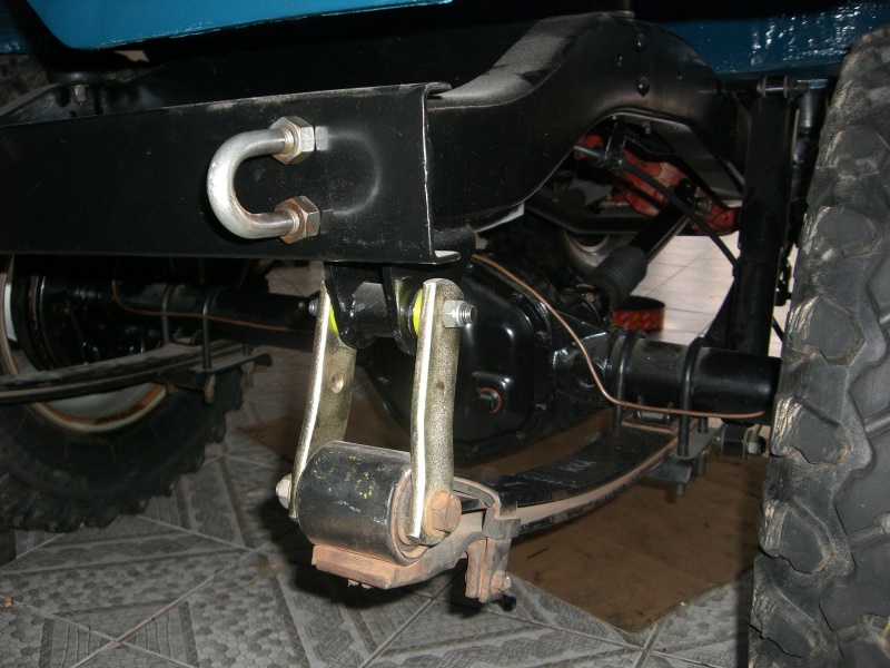

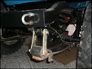

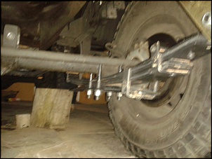

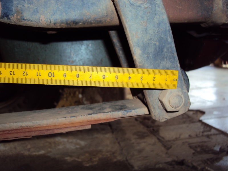

    Na primeira foto, lado dianteiro direito do Jeep, da pra ver bem a "volta" que a 2ª mola faz entorno da "mestra", bem como na segunda foto, lado dianteiro esquerdo do Jeep.
    Estando com 9 lâminas em cada feixe na dianteira, com o Jeep em movimento, esta "volta" da 2ª mola encosta no chassi, impedindo o jumelo de recuar, e o feixe de se alongar, deixando-o meio "travado".
    Antes de colocar a culpa na retirada das lâminas, pesquisei um pouco aqui no forum e lí um tópico onde um colega com o mesmo problema, trocou os dois feixes de molas dianteiros (completo, com 12 lâminas) por novos, e "soltando o macaco" o jumelo "parou" exatamente no mesmo ângulo, e com o movimento da suspensão ele continua encostando na longarina, deixando a dianteira "desconfortável".
    Soluções ???
    1) Arquear o feixe para diminuir a distância de um olhal a outro, fazendo jumelo trabalhar mais na vertical e consequentemente com mais espaço para recuar sem encostar no chassi ?
    Acredito não ser a solução correta, pois, arquear molas tem um efeito provisório, logo logo elas vão desarquear ! e molas arqueadas sempre vão deixar a suspensão mais dura! conforme vários relatos aqui do fórum.
    2) colocar jumelos longos para que a extremidade inferior do mesmo fique mais distante da longarina e não "encoste" nela ?
    Também não vai resolver o problema, ou melhor, um problema vai ser trocado por outro! isto é, jumelos longos deixam o Jeep ainda mais instável, principalmente quando instalados na suspensão dianteira, mesmo que permaneçam em 45° em relação ao chassi.
    3) Colocar suportes para instalar os jumelos (mantendo o ângulo de 45°) abaixo do chassi ? (como nos feixes traseiros).
    Não, pois o caster do diferencial dianteiro seria alterado, interferindo nos munhões e consequentemente na "direção" do Jeep. E se o suporte for fixado de modo a deixar os jumelos a 90° (na vertical) o Jeep vai ficar mais "duro" e consequentemente várias trincas vão aparecer na longarina, além da já mencionada alteração do caster. Sem contar que o Jeep vai ficar "empinado", com a dianteira mais alta que a traseira.
    4) Partir Logo para um Kit de Toyota band (4 feixes dianteiros) ? Talvez seja uma solução, pois com 4 lâminas por feixe, fica mais fácil de retirar uma lâmina (a de carga por exemplo) em busca de mais conforto ou deixar o feixe "original" na dianteira, no caso do uso de motores mais pesados com 6CC , 8CC ou movidos á Diesel.
    O Único problema é que ainda não pude comprovar pessoalmente como fica o CJ com molas de Toy, ou seja, ainda não "andei" em um Jeep com esta adaptação, aqui na minha região (Brotas/SP) o pessoal ou gosta de "pular" com os CJ ou anda de Troller, com um pouco mais de conforto .

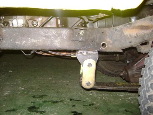

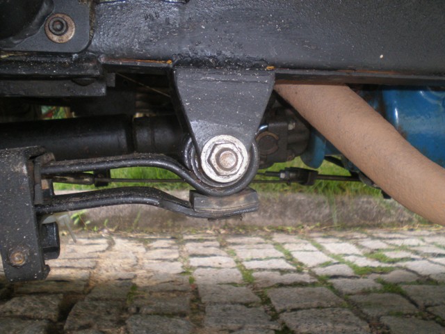

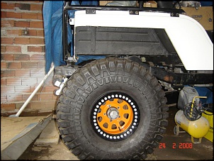

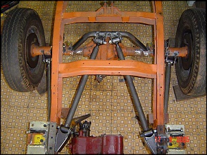

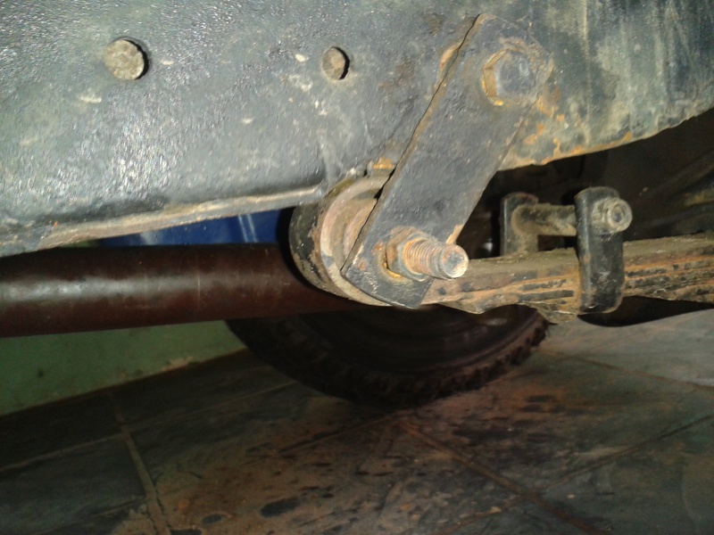

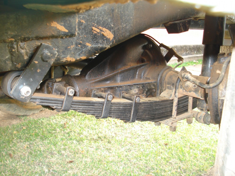

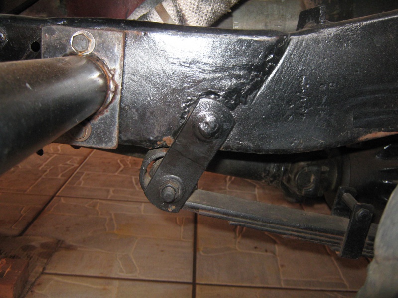

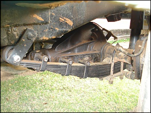

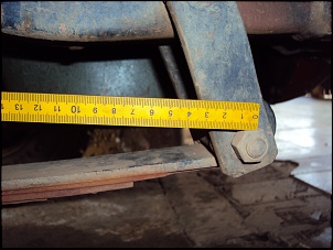

    Bem, voltando a suspensão dianteira, observei que os jumelos estão a 45° em “repouso”, mas um tanto “estrangulados” com o movimento da suspensão, devido ao “arco” da lâmina logo abaixo da mestra que chega a encostar na longarina, impedindo o movimento do jumelo para trás, e, a flexão do feixe.
    Sobre a suspa original, cheguei a conclusão q não tem como o jumelo trabalhar em 45º.
    Colhi algumas fotos, q devem ajudar a entender.
    Veja q a mola jé encostou no chassis e nem se quer o jumelo atingiu os famosos 45º. Ou seja ele não trabalha em 45º pois o ponto de fixação dele é muito pra cima, impossibilitando o jumelo de articular.
    A ultima foto é do me cj, da pra ver q ta quase na vertical, e as medidas batem com vários outros cjs aki do fórum.
    Talvez a mola esteja cansada. E detalhe q seu conjunto é bem mais leve q o original.
    A solução seria abaixar o furo do suporte do jumelo um pouco mais, dando assim mais movimentação do jumelo.

    Citação Postado originalmente por Ian Jeep Ver Post
    Beleza Ian? Como diria Jack o Estripador "vamos por partes":
    Na foto um o "furo" no chassi onde o jumelo se encaixa, está na posição correta, bem como o Jumelo me parece ser "curto", isto é, no comprimento original.
    Nas fotos 2 e 3, além da longarina estar "cintada" o que agrava o problema deixando o chassi mais próximo de encostar no jumelo quando este articula, o "furo" parece estar bem mais acima do que deveria.
    Na foto 4 (seu Jeep) o "furo" parece estar no local correto, mas o jumelo me parece ser "longo", dai a pergunta, este jumelo é original ou longo ?
    Na foto acima (meu CJ), o "furo" na longarina está "baixo", ou seja, no local correto. Não tem como baixá-lo mais, sendo que os jumelos são "curtos", na medida original.

    Citação Postado originalmente por fabriciosimonini Ver Post
    Blz Fabricio,
    Então, concordo com sua analise. Eu não tenho certeza quanto ao meu jumelo, mas vou medir e comparar, mas oq me parece ele é mais comprido.
    A distancia do furo do jumelo até a parte inferior do chassis é mais ou menos 1 polegada.
    Mas oq eu quero dizer é q o jumelo de jeep não fica em 45º. Acho q quando projetaram o jeep, não se atentaram a esse detalhe. E como hj temos a concepção de q a suspensão trabalha melhor nesse angulo, queremos implantar em nossos cjs.
    Olha essa outra foto, o jumelo a 45º e molas coladas no chassis, ou seja não exite a possibilidade de o jumelo original do jeep ficar com 45º, pois ele é muito curto, alem de esta fixado a uma altura de 1 polegada da pate inferior do chassis fazendo com q o jumelo perca ainda mais curso e a mola ainda mais próxima do chassis.

    Eu entendi o que você quis dizer, é difícil o jumelo original do Cj permanecer em 45° exatos. Bem como, este ser o melhor ângulo para se obter maior "maciez" na suspensão.
    O meu CJ é 1961, ou seja, conta com 53 aninhos... sendo que a Reforma "terminou" em 2011 ou melhor, quando comecei a "rodar" com ele. Se trata de um projeto antigo, mas feito por engenheiros, prova disso é sua longevidade e resistência.
    Realmente somos nós que queremos "adequar" os CJs às nossas preferências pessoais, uns querem mais curso de suspensão, outros altura, e por fim, uma suspensão menos rígida, que é o meu caso.
    Mas, deve se ter muito cuidado, pois toda alteração do projeto original e adaptações geralmente tem consequências, ou um "comportamento" diverso do pretendido, ganha-se de um lado mas perde-se de outro, não se deve fazer nada de modo aleatório, sem pesquisar e pensar bem antes... se não... .
    Voltando ao Assunto, estou pensando em "cortar" essa volta que a 2ª. mola faz sob. a mestra, para que o jumelo possa vir um pouco mais p/traz antes que a mesma encoste na parte inferior da longarina (pequena seta em vermelho na imagem abaixo).
    Mas..., estou pensando bem, antes, pois, esta "volta" não foi colocada ai a toa, eu acredito que a intenção de quem à projetou, foi a de que, em caso de "quebra da mestra", a mesma iria "envolver" o jumelo, impedindo que o feixe ficasse sem apoio. Pelo menos é o que desconfio .
    Muito boa sua pesquisa a respeito de "novos" feixes de mola para adaptar no CJ, além dos já exaustivamente discutidos feixes de Toy Band.

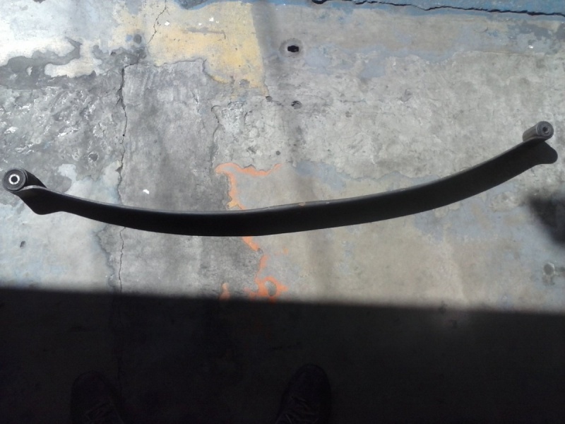

    Nos Kits vendidos no mercado, o que se tem na verdade são 4 feixes dianteiros de Band, e não dois dianteiros e dois traseiros. Eu "acho" que os feixes dianteiros de Toy, são menores ou do mesmo tamanho que os traseiros originais do CJ, ou seja, menor comprimento (ou igual), maior resistência e rigidez da suspensão. A compensação seria pelo menor n° de molas que dão a vantagem aos feixes de Toy, que tem menos que o CJ.
    O Feixe da Blazer é mais comprido e com menos lâminas (apenas duas e com espaçador) , o que é excelente para a traseira do CJ, pois, quanto maior comprimento da Lâmina menor a resistência e, em consequência maior o "conforto".
    Na minha humilde opinião, o ideal seria adaptar os feixes de Toy na dianteira, com os jumelos voltados p/frente e feixes da Blazer com duas molas por feixes (ano 2000 em diante, salvo engano) na traseira do CJ.
    Eu já tinha lido aqui no fórum um tópico, onde na reforma do Jeep, o dono adaptou 4 "feixes" (traseiros) da Fiat Fiorino, que conta com uma única Lâmina (bem larga) por feixe, e segundo o mesmo, ficou muito bom, e bem confortável, segue imagem da "Lâmina" baixo:
    Só não estou conseguindo "localizar" o tópico, que é meio antigo, mas, se conseguir posto o Link!
    Grande abraço!
    Blz Fabricio,
    Meu Ian eu acredito que haja sim a possibilidade da suspensão original deixar o jumelo trabalhar a 45º, o meu caso é assim. Tem tópico aqui que discutiu recetemente esso assunto e me parece que isso acontece por outro motivo, alteração feita ou desgaste.
    Depois posto foto do meu nesse mesmo angulo da foto acima. Meu jeep é suspe original e é muito "confortável" com amortecedores de ranger dupla ação.
    Valeu pessoal.
