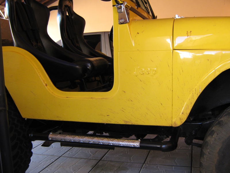

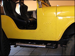

    Estribos instalados, agora ficou bem mais fácil de entrar no Jeep, minha namorada adorou .
