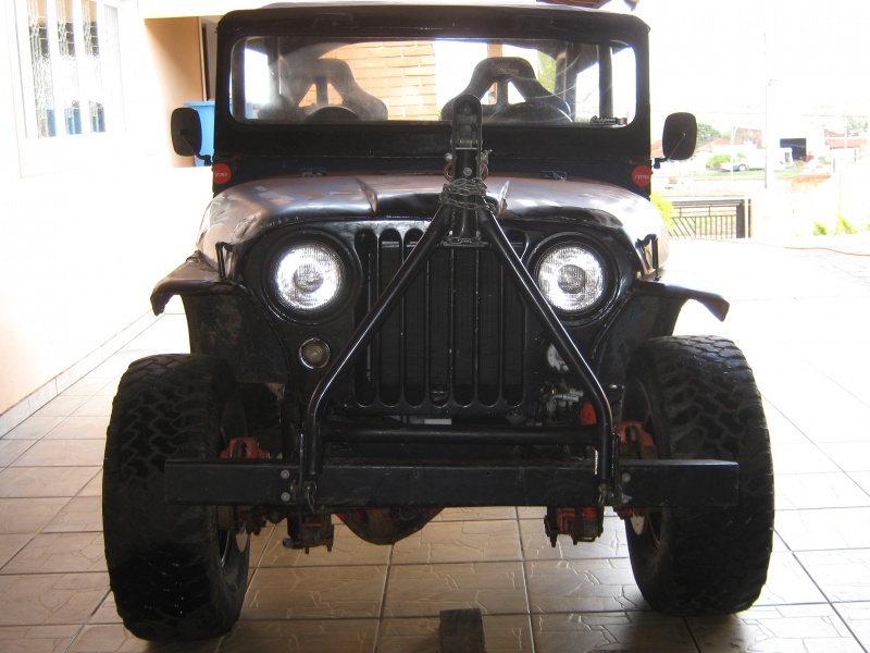

    Mais fotos de quando o Jeep chegou.
    Na primeira dá pra ver os para-lamas dianteiros cortados, ou melhor, bem mal cortados e amassados.

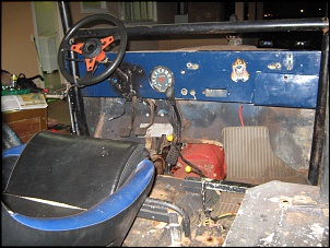

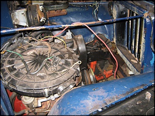

    Retirando a ignição eletrônica, bobina e reservatório de água do radiador junto a parede corta fogo, estava tudo muito empoeirado...

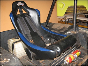

    Suporte do banco do motorista já retirado da Carroceria. Reparem no tanque de combustível do Jeep atrás do banco... o antigo dono adaptou um tanque de 20 L usado em motores de popa em barcos, e prendeu com cintos de segurança .
    Com o Jeep em movimento, vazava combustível pelo "respiro", que era um furo na tampa, o cheiro de gasolina era muito forte! ...

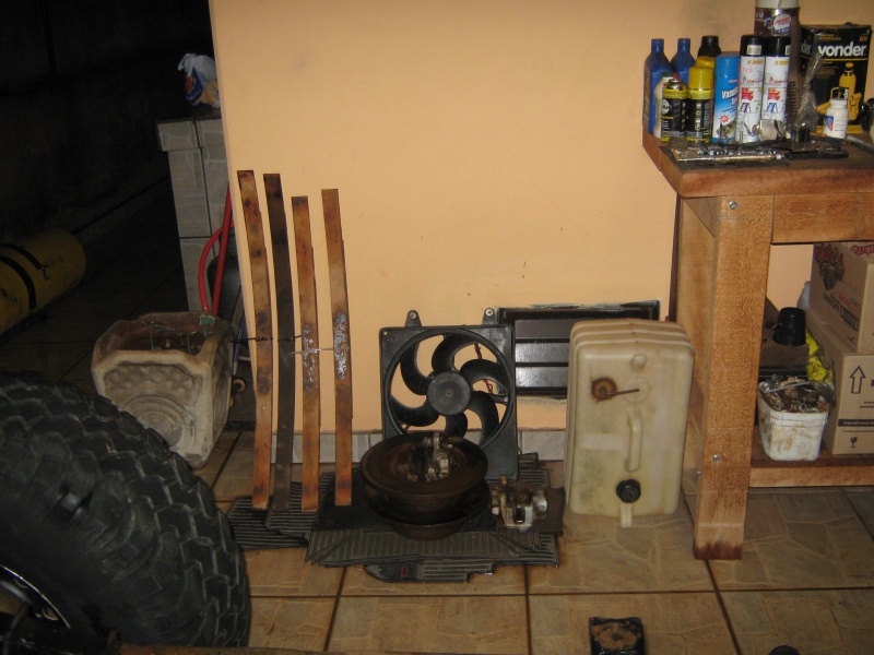

    Algumas peças retiradas, minha pequena bancada cheia de trecos, e o merecido descanso depois de encerrado o expediente.

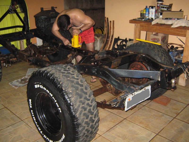

    Powertrain retirado para revisão, troca de embreagem, troca do pino chorão por pino com rolamentos, novas buchas e retentores, todas as juntas e fluído da T.Case.
    também abrir espaço p/ a esmerilhadeira angular entrar em cena, retirando uma infinidade de chapinhas sem função aparente, unidas ao chassi por solda, de forma lastimável e grosseira !!!
    Uso de removedor para retirar a tinta laranja das molas, diferenciais, pinças de freio dianteiro e tambores traseiros.
    Esta etapa levou cerca de 3 meses, trabalhando das 17:00 às 23:00h mais ou menos, 5 dias por semana, mais muito feliz....
