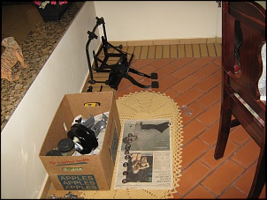

    Algumas peças já pintadas: bobina, módulo da ignição, hidrovacuo, suporte do reservatório de fluido da D.H, mini compressor da buzina, "unhas" do quadro do para-brisa.
    Dobradiças do capô, suporte do quadro do para-brisa, já devidamente cromados, coluna de direção, volante que "originalmente" era laranja, agora pintado de alumínio opalescente, barra de direção pintada de preto (liga a coluna de direção à caixa de direção ZF), haste do acelerador e retrovisores.

    A cima na imagem, pedaleira (GM) e suporte da bateria já pintados de preto.

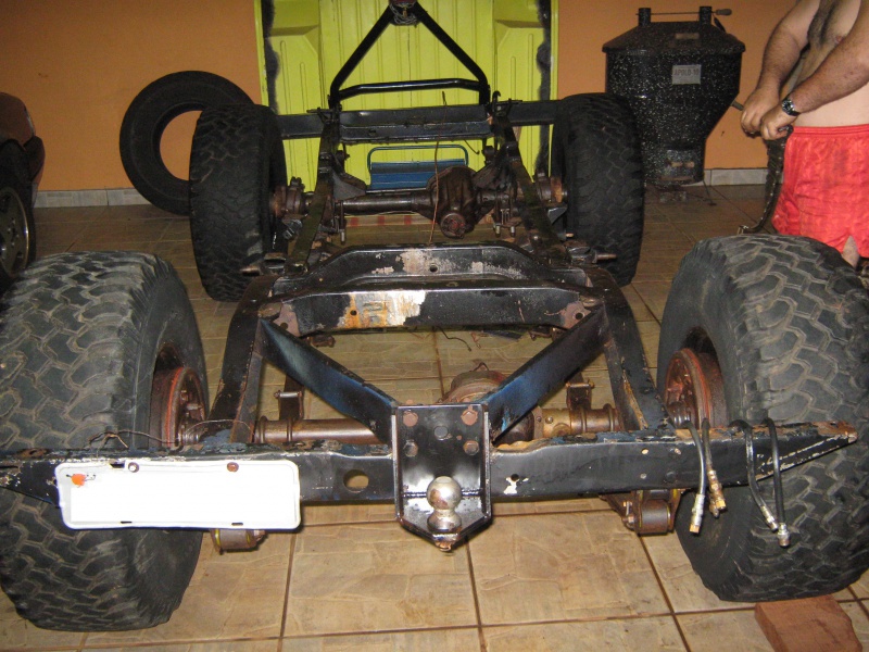

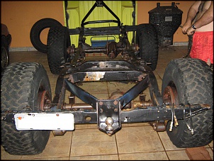

    Tinta laranja , removida do diferencial, feixes de mola dianteiro, diferencial e feixes de mola traseiro.
    Depois de remover a camada sobreposta de pintura e barro, dado um trato com esmerilhadeira angular em todas as soldas mal feitas e retirado várias chapinhas inúteis, chegou a hora de mandar o chassi p/ jateamento e pintura, agora eixos e chassi somente na cor preta.

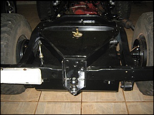

    Chassi, eixos e feixes de mola pintados em preto.

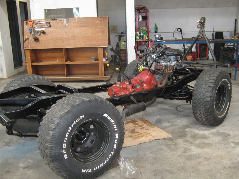

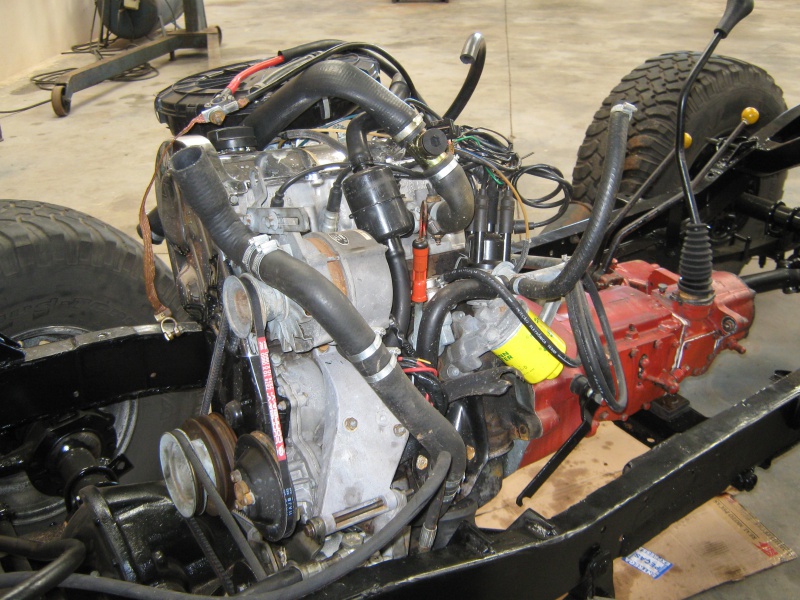

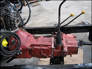

    Trem de Força já montado no chassi, motor A.P 2.0, câmbio Clarck 4m - 260-F (G.M C-20), caixa de tração e reduzida Willys totalmente refeita.
    Trocadas todas as mangueiras de arrefecimento, correias, prensadas novas mangueiras para a caixa de D.H (ZF) que também foi refeita.
    Motor de partida novo, mangueira e filtro de gasolina, filtro de ar novos.

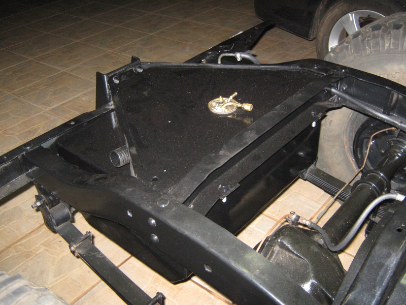

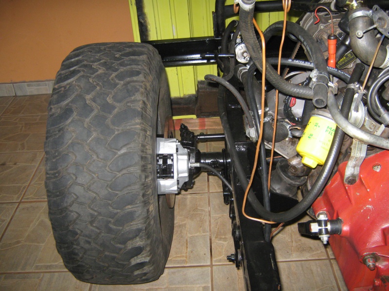

    Tanque de combustível feito sob. medida em chapa de aço, preso por 4 parafusos ao chassi.
    Pescador independente posicionado na lateral traseira esquerda.
    Bóia da GM D-20, para posteriormente trabalhar em conjunto com indicador de nível de combustível Cronomac.
    Na foto á direita já dá pra ver a tubulação de cobre p/ fluído de freio e flexível já instalado nos tambores de freio traseiro.

    Kra me fala mais deste tanque sob medida. Seu Jeep tem o engate original, não é? com aquelas travessas em "V".
    Vou ter que arrumar um tanque deste, pois, na frente não vai dar devido a altura dos bancos que vou instalar.
    abço,
    Usuário Avatar de fabriciosimonini
    10/11/2010
    Brotas./SP
    223
    Agradecimentos: 9
    Citação Postado originalmente por matrakaum Ver Post
    abço,
    Logo depois que fiz o tanque em chapa, surgiu no "mercado" o tanque feito em plástico (a grosso modo) e bem mais em conta que o meu. Se preferir também existe à venda o mesmo tanque em inox, o valor é bem salgado.
    Quanto às travessas em V elas continuam lá, o tanque é que sobe também em V, encaixando-se por dentro delas.
    Abraço!
