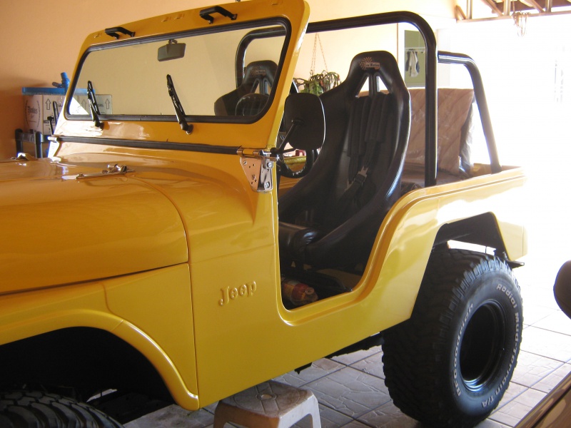

    "Santo Antônio" já pintado e instalado, ficou bem firme! caprichei nos parafusos e porcas Parlock.

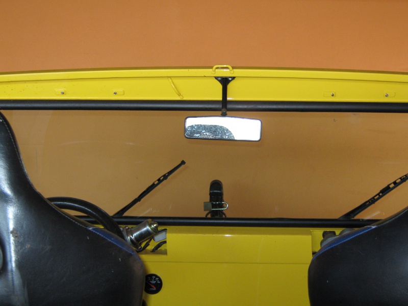

    ficou muinto bom , amigo onde comprou o quadro de para brisa , gostei desse com dois limpador?
    pois so encontra de tres na net , e os bancos concha qual a vantagen de usar esses sem fixos?
    pois estou querendo compra mais to na duvida sem ou com recline.
    abraço.

    Citação Postado originalmente por juleymar73 Ver Post
    abraço.
    Como diria Jack o estripador, Vamos por Partes....
    O Quadro do para-brisa é original e veio com o Jeep!, com limpador "manual" em cima do quadro, e somente no lado do motorista, no lado do passageiro só havia o furo.
    O que fiz foi "recortar" o quadro p/ encaixar os limpadores e fazer o "furo" na parte de baixo do quadro p/ prender os limpadores pelo próprio "eixo" e também ligar o mecanismo de acionamento ("parafuso que gira") nas palhetas.
    Optei por ligar os limpadores de forma independente, ou seja, um botão p/ cada limpador, assim os motores "trabalham" ao mesmo tempo, acionando os dois botões, ou de forma isolada (acionando um só botão).
    Os bancos são fixos (sem regulagem do encosto), e ficaram numa posição bem confortável (no limite da caixa de roda).
    Não adianta comprar bancos com regulagem, sejam eles concha ou não, se não for feito um "Recuo" na caixas de roda, para que haja espaço p/ o banco "reclinar", caso contrário, a caixa de roda vai limitar a movimentação do banco impedindo seu recuo.
    Espero ter ajudado!, continue acompanhando...
    Abraço! .
    Pedaleira Suspensa G.M (Opala) e pedal de acelerador da Ford F-1000, retrovisor central fixo por parafusos no quadro do para-brisa.
