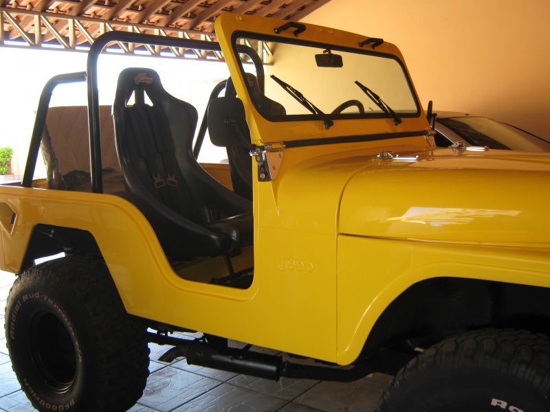

O Quadro do para-brisa é original e veio com o Jeep!, com limpador "manual" em cima do quadro, e somente no lado do motorista, no lado do passageiro só havia o furo.
O que fiz foi "recortar" o quadro p/ encaixar os limpadores e fazer o "furo" na parte de baixo do quadro p/ prender os limpadores pelo próprio "eixo" e também ligar o mecanismo de acionamento ("parafuso que gira") nas palhetas.
Optei por ligar os limpadores de forma independente, ou seja, um botão p/ cada limpador, assim os motores "trabalham" ao mesmo tempo, acionando os dois botões, ou de forma isolada (acionando um só botão).

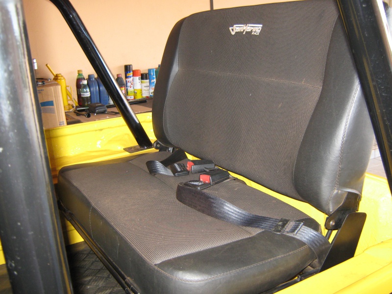

Os bancos são fixos (sem regulagem do encosto), e ficaram numa posição bem confortável (no limite da caixa de roda).
Não adianta comprar bancos com regulagem, sejam eles concha ou não, se não for feito um "Recuo" na caixas de roda, para que haja espaço p/ o banco "reclinar", caso contrário, a caixa de roda vai limitar a movimentação do banco impedindo seu recuo.
Espero ter ajudado!, continue acompanhando...

Anexo 453273 Anexo 453274
Banco BA-35 da Sam Marino "escamoteável" com "bag" em baixo, cinto de segurança para duas pessoas, mais conforto para quem vai atrás, bem em cima do feixe de molas traseiro :-? !!!
