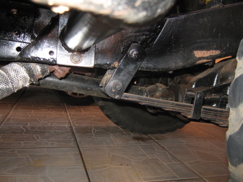

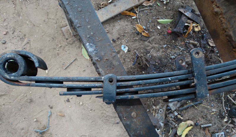

Voltando ao Assunto, estou pensando em "cortar" essa volta que a 2ª. mola faz sob. a mestra, para que o jumelo possa vir um pouco mais p/traz antes que a mesma encoste na parte inferior da longarina (pequena seta em vermelho na imagem abaixo).
Anexo 482005
Mas..., estou pensando bem, antes, pois, esta "volta" não foi colocada ai a toa, eu acredito que a intenção de quem à projetou, foi a de que, em caso de "quebra da mestra", a mesma iria "envolver" o jumelo, impedindo que o feixe ficasse sem apoio. Pelo menos é o que desconfio :pensativo:.
