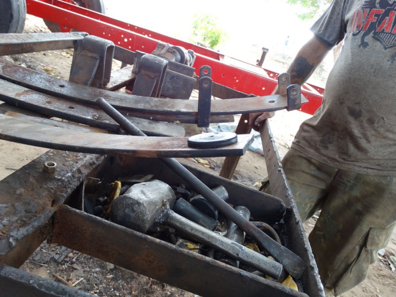

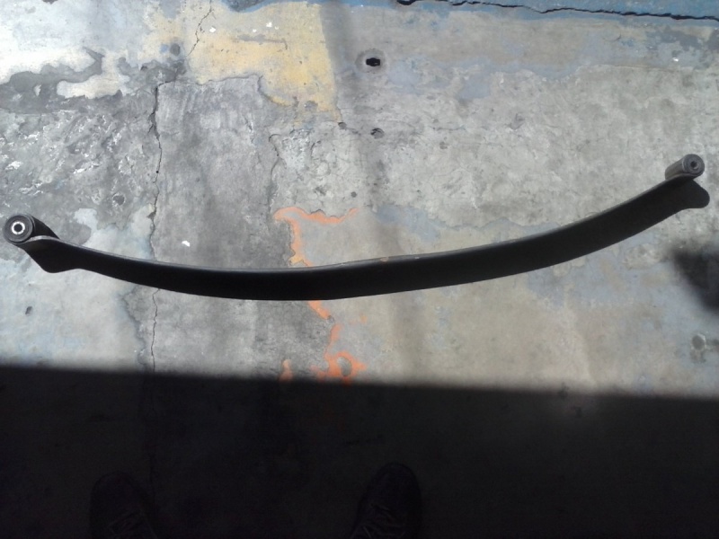

    Voltando ao Assunto, estou pensando em "cortar" essa volta que a 2ª. mola faz sob. a mestra, para que o jumelo possa vir um pouco mais p/traz antes que a mesma encoste na parte inferior da longarina (pequena seta em vermelho na imagem abaixo).
    Anexo 482005
    Mas..., estou pensando bem, antes, pois, esta "volta" não foi colocada ai a toa, eu acredito que a intenção de quem à projetou, foi a de que, em caso de "quebra da mestra", a mesma iria "envolver" o jumelo, impedindo que o feixe ficasse sem apoio. Pelo menos é o que desconfio .
    Muito boa sua pesquisa a respeito de "novos" feixes de mola para adaptar no CJ, além dos já exaustivamente discutidos feixes de Toy Band.
    Nos Kits vendidos no mercado, o que se tem na verdade são 4 feixes dianteiros de Band, e não dois dianteiros e dois traseiros. Eu "acho" que os feixes dianteiros de Toy, são menores ou do mesmo tamanho que os traseiros originais do CJ, ou seja, menor comprimento (ou igual), maior resistência e rigidez da suspensão. A compensação seria pelo menor n° de molas que dão a vantagem aos feixes de Toy, que tem menos que o CJ.
    O Feixe da Blazer é mais comprido e com menos lâminas (apenas duas e com espaçador) , o que é excelente para a traseira do CJ, pois, quanto maior comprimento da Lâmina menor a resistência e, em consequência maior o "conforto".

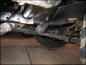

    Na minha humilde opinião, o ideal seria adaptar os feixes de Toy na dianteira, com os jumelos voltados p/frente e feixes da Blazer com duas molas por feixes (ano 2000 em diante, salvo engano) na traseira do CJ.
    Eu já tinha lido aqui no fórum um tópico, onde na reforma do Jeep, o dono adaptou 4 "feixes" (traseiros) da Fiat Fiorino, que conta com uma única Lâmina (bem larga) por feixe, e segundo o mesmo, ficou muito bom, e bem confortável, segue imagem da "Lâmina" baixo:
    Anexo 482007
    Só não estou conseguindo "localizar" o tópico, que é meio antigo, mas, se conseguir posto o Link!

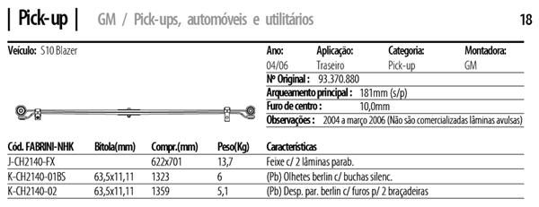

    As molas da Blazer, tem um tópico com bastante conteúdo, no qual tiro essas informações.
    Ela aguenta uma carga de 1.315kg, sendo compatível com com o jeep.
    É um tipo de mola parabólica, produzida com tecnologia de ponta, que necessita poucos feixes garantindo a resistência e diminuindo seu peso.
    São duas laminas com calços como vc falou, o ano deve ser de 2000/2006.
    -222583d1272310434-feixe-de-molas-da-blazer-ou-s10-alguem-utiliza-algum-picture_6.jpg
    São bem mais compridas q as originais e dianteiras da band, quase a medida das pickup fiat strada/fiorino. 1323mm.

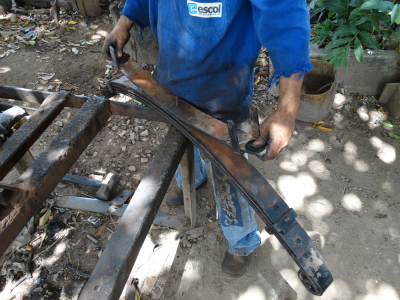

    beleza Gurizada!
    To vendo que o tem Suspensão está se desenvolvendo bastante, muitas ideias e tudo muito bem documentado...

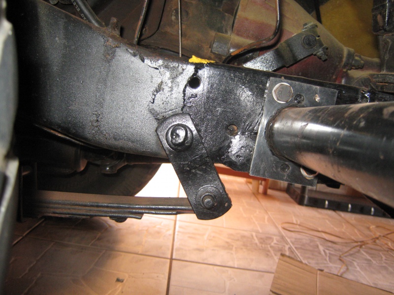

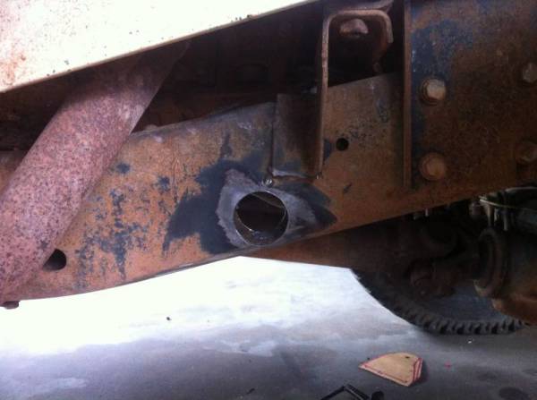

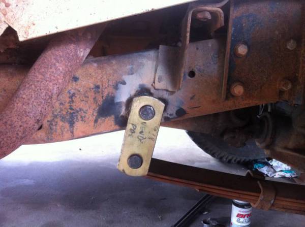

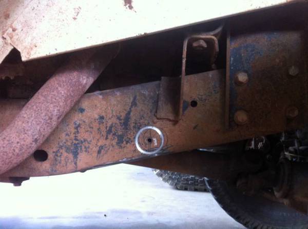

    Como comentei alguns posts atrás, estava pensando em cortar fora a bendita volta que a 2ª mola fazia sob. a mestra, impedindo o jumelo de articular para trás, o que acabava por travar o movimento da suspensão dianteira.
    Bem, hoje acordei umas 6h e antes de de ir trabalhar, resolvi dar um "Pega" no Jeep, e de fato CORTEI FORA a volta da 2ª mola sob. a mestra, abaixo vão as imagens:
    Já Liberou um espaço um pouco maior para o jumelo recuar, ainda não rodei com o Jeep para fazer o teste, vamos ver como ficou ???.
    Por curiosidade posicionei meu macaco (garrafa) no centro da placa onde são fixados o grampos do eixo e, levantando o feixe de molas, quase tirando a roda dianteira do chão, o jumelo veio p/trás uns 2,5 centímetros, achei pouco , gostaria que se move-se mais, pelo menos não foi por falta de espaço!!
    Estou usando 9 lâminas em cada feixe dianteiro, estou achando que é muito para sustentar o motor A.P e carroceria de fibra, estou pensando em retirar pelo menos mais uma ou duas , talvez a 1ª e a 3ª de baixo para cima (menores), mas primeiro vou ver como ficou o comportamento do CJ depois da "cirurgia".
    Abraço! .

    Ontem (08/11/14) tive tempo para dar uma volta com o Jeep depois de cortar fora a "volta" que a 2ª lâmina fazia sobre a Mestra, o resultado foi muito bom sendo que a dianteira parou de "bater" e seu trabalho ficou mais suave.
    Apesar de ter andado somente na Cidade, o Jeep parou de "quicar", como fazia quando passava por "lombadas" ou outros obstáculos, e após o passeio, pude verificar que os jumelos não deram fim de curso encostando na longarina como faziam anteriormente.
    Para quem não está com o feixe muito "arreado" e buchas muito gastas, o corte da volta da 2ª. lâmina suaviza bastante o funcionamento da suspensão dianteira, o Jeep não vira um Landau, mas ajuda bem, e as "batidas" e "quicadas" desaparecem.
    Espero que a minha "experiência" possa ajudar outros amigos aqui do fórum que passam pelo mesmo problema.
    Não se trata de uma solução definitiva, ainda estou estudando se vou colocar os feixes de Toy na dianteira e os de Blazer na Traseira, ou parto direito para uma suspensão com molas espirais, uma mudança mais radical, mas, talvez com melhores resultados em termos de "conforto".

    Olá Aristides Jr.
    Obrigado por ter lido todo o tópico, espero que tenha gostado!
    A carroceria de fibra é bem mais leve que a de lata, também procuro não ficar carregando muita coisa, só o essencial.
    Demorei bastante para achar o acerto dos feixes de mola, fiz várias experiências até encontrar um certo "equilíbrio", pois deve-se levar em conta uma série de fatores.
    Eu já experimentei andar com uma mola a menos por feixe, o Jeep andava relativamente bem apenas comigo, mas quando levava umas 3 ou 4 pessoas (total de 5 comigo), ficava meio molenga, inclinando para os lados nas curvas, pegando os pneus na fibra.
    Então resolvi retornar a mola que havia tirado, a condução melhorou bastante, ficou "duro" só com o motorista e mais "confortável" digamos assim, com 4 ou 5 pessoas.
    Pensei em manter a mola a "menos" e colocar um jumelo mais alto, mas, pesquisando no fórum, descobri que poderia alterar o ângulo do cáster (acho que é este o nome) o que influenciaria na direção. Teve um colega aqui do fórum, que por engano o seu mecânico instalou os feixes de Toy com os jumelos dianteiros voltados para trás com um suporte curto na frente, o resultado foi a alteração do cáster, os braços do munhão ficaram apontados mais pra cima, a direção, segundo ele ficou muito ruim, imprecisa e esterçando menos.
    Bastou colocar o Jumelo na frente, posição correta, e o Jeep ficou outro. não quer dizer que com feixes de Band não se possa colocar os jumelos para trás, desde que o suporte dianteiro (fixo) tenha o dobro de sua altura.
    Como dá para perceber qualquer mudança, por mínima que seja, vai influenciar em outros "setores" do Jeep.
    Tem um tópico muito interessante sobre a susp. original do Jeep e como deixá-la um pouco mais macia, salvo engano, se chama Jeep pulando igual cabrito. vale apena dar uma lida.
