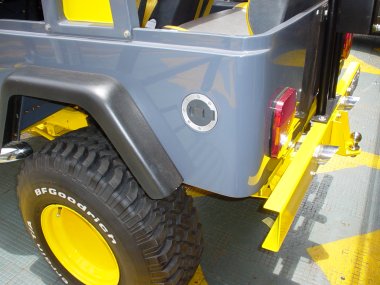

    Quanto ao aumento necessário, não é muito não, é apenas uns 15 cm na parte de traz. Dai o jipe ganha um parachoque trazeiro, parecido com o dianteiro... Se quiser foto avise que eu mando...

    Fotos
    Giovani,
    Sei que as molas são as mesmas, quanto a esta diferença relamnete não sei, vou procurar saber com o mexânico e te falo...
    Por hora estou envinado as fotos do parachoque trazeiro...
