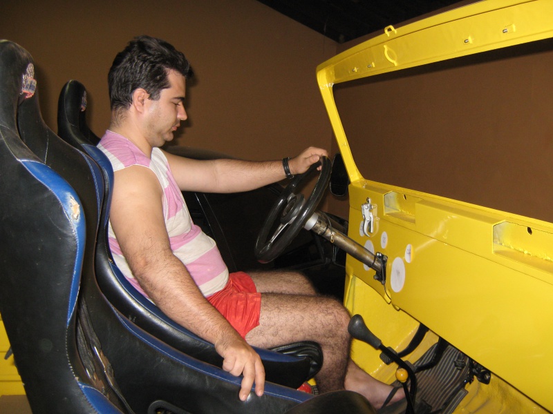

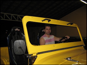

    -082..jpg Quadro do para-brisa (ainda sem vidro), dobradiças cromadas, retrovisores, bancos concha San Marino e cintos de 4 pontos instalados.

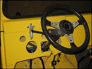

    Com a chegada dos instrumentos Cronomac, analisando a posição e onde os cortes deverão ser feitos para instalação.
    Marcação feita, optei por não usar a serra-copo, geralmente seus cortes são um pouco imprecisos e como o Jeep já havia sido pintado resolvi usar furadeira de mão e broca, furando em circulo suavemente até completar a volta (360°.).
    Depois com uma serrinha manual, mas sem o "arco" foi cortando em circulo emendando o corte até soltar o "miolo", depois com retificadeira manual e rebolo dei o acabamento final, sem que os furos ficassem folgados.
    Na Foto 1. botões individuais dos limpadores de para-brisa, esguicho de água, botão das luzes (lanterna baixa e alta), chave de contato.

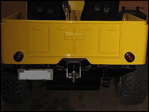

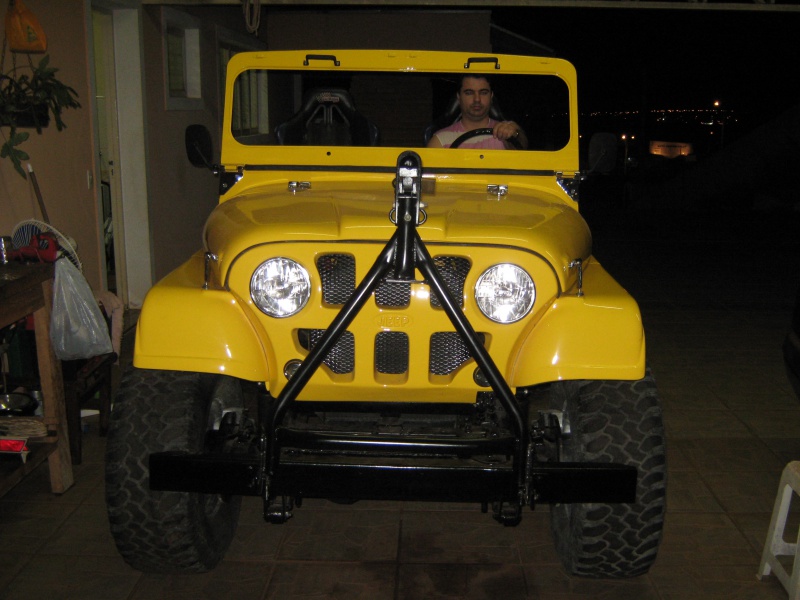

    Capô, Farol dianteiro, lanternas traseiras e bola para reboque no lugar.

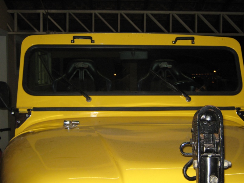

    Para-brisa novo (vidro temperado, levemente escurecido) instalado, borracha e macarrão Novos.

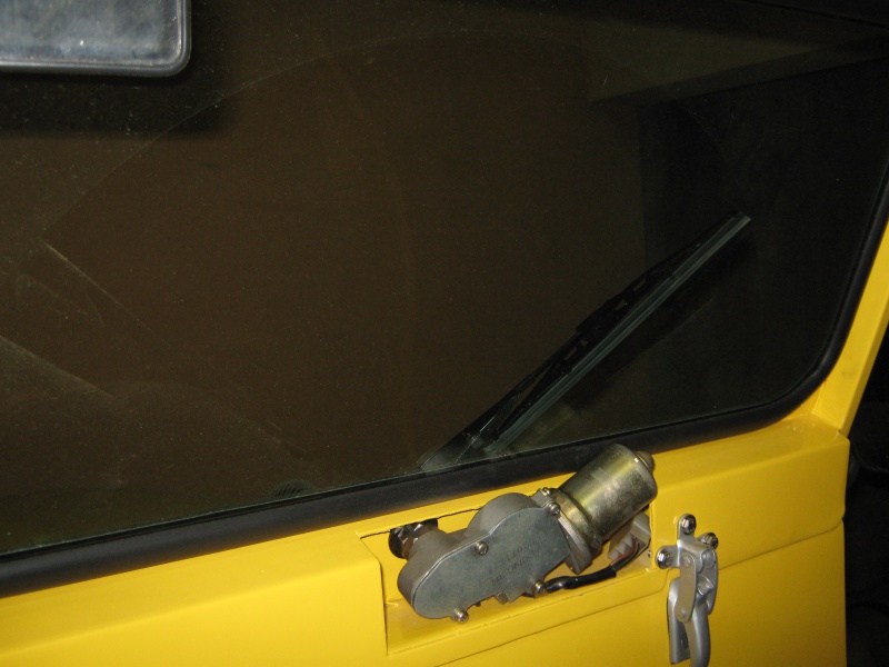

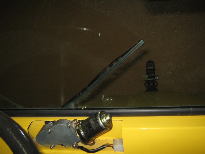

    Limpadores de para-brisa elétricos, esquerdo (motorista) e direito (Zequinha).
    Optei por posicionar os linpadores em recorte feito no quadro do para-brisa na parte de baixo, passando os fios pelo interior do quadro.
    Pretendo fazer posteriormente uma "tampa" em fibra de vidro (material mais fácil de moldar) para cada motor, ficando assim "embutidos" no quadro.
