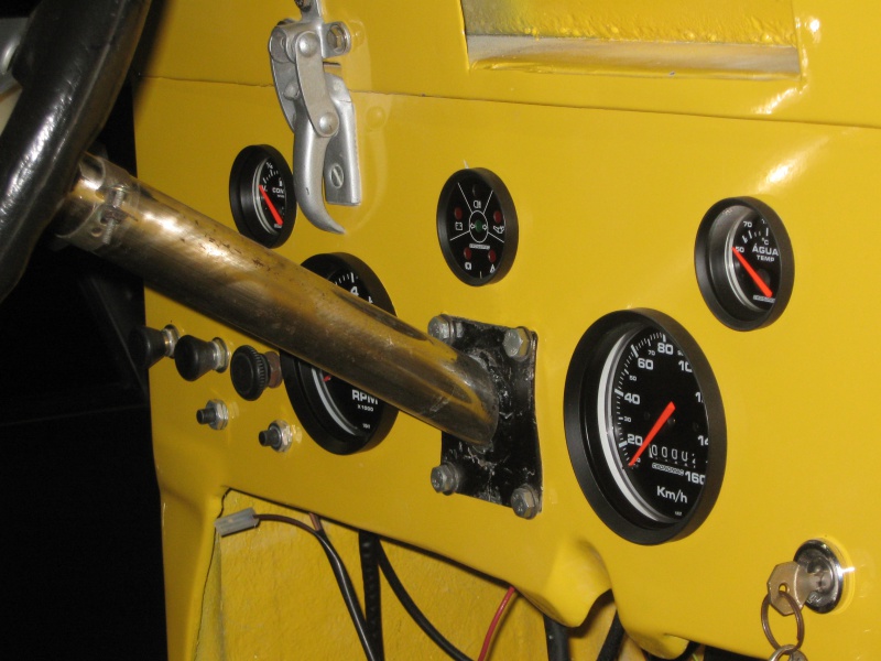

Com a chegada dos instrumentos Cronomac, analisando a posição e onde os cortes deverão ser feitos para instalação.
Anexo 450005 Anexo 450006
Marcação feita, optei por não usar a serra-copo, geralmente seus cortes são um pouco imprecisos e como o Jeep já havia sido pintado resolvi usar furadeira de mão e broca, furando em circulo suavemente até completar a volta (360°.).
Depois com uma serrinha manual, mas sem o "arco" foi cortando em circulo emendando o corte até soltar o "miolo", depois com retificadeira manual e rebolo dei o acabamento final, sem que os furos ficassem folgados.:concordo:
Anexo 450014 Anexo 450011
Na Foto 1. botões individuais dos limpadores de para-brisa, esguicho de água, botão das luzes (lanterna baixa e alta), chave de contato.

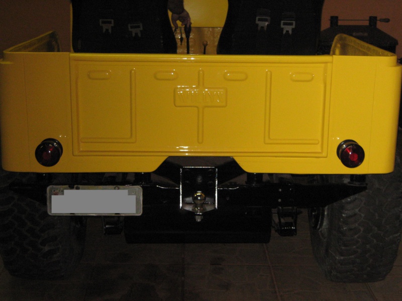

Capô, Farol dianteiro, lanternas traseiras e bola para reboque no lugar.

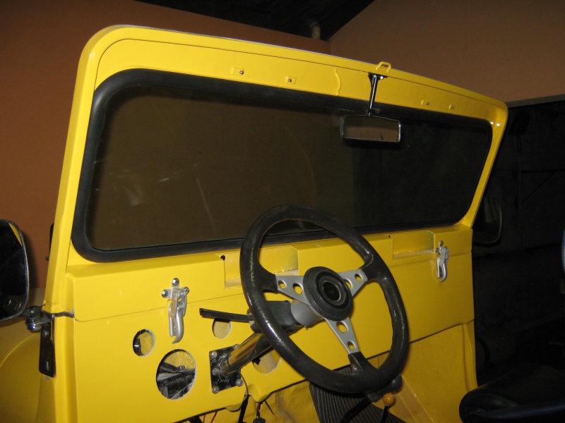

Para-brisa novo (vidro temperado, levemente escurecido) instalado, borracha e macarrão Novos.
Por esta foto abaixo.

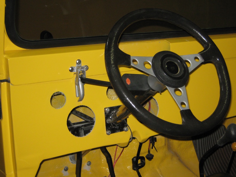

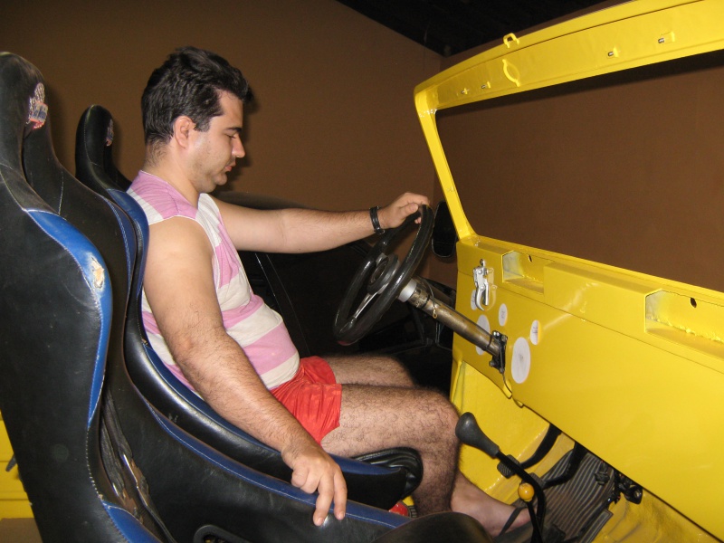

Voce deixou os furos para colocar a pedaleira.....e o hidrovácuo e cilindro mestre...
Aproveita que vc fez um reforço na coluna de direção. e coloca um reforço maior em todo painel de fogo deste lado onde me parece ser o recepiente do óleo da caixa hidraulica.
Pois fazendo o reforço em chapa vc não vai ter problemas com a fibra rachada....
Ok.
abçs
Anexo 449974
Seu Antonio, na verdade esta carroceria não é somente me fibra de vidro, existe uma camada interna de divinicel, que dá mais resistência à toda a carroceira. A espessura da mesma chega mais ou menos à um centímetro e meio, inclusive na parede "corta fogo", por este motivo não foi necessário o uso de chapa externa para reforçá-la. Por enquanto não tive nenhum problema com "rachaduras", mas, fica registrada a dica!
Obrigado, abraço!

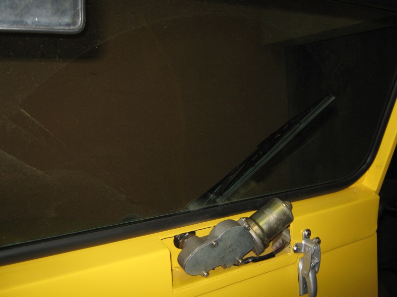

Limpadores de para-brisa elétricos, esquerdo (motorista) e direito (Zequinha).
Optei por posicionar os linpadores em recorte feito no quadro do para-brisa na parte de baixo, passando os fios pelo interior do quadro.
Pretendo fazer posteriormente uma "tampa" em fibra de vidro (material mais fácil de moldar) para cada motor, ficando assim "embutidos" no quadro.
