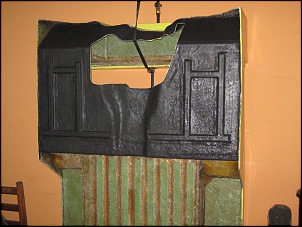

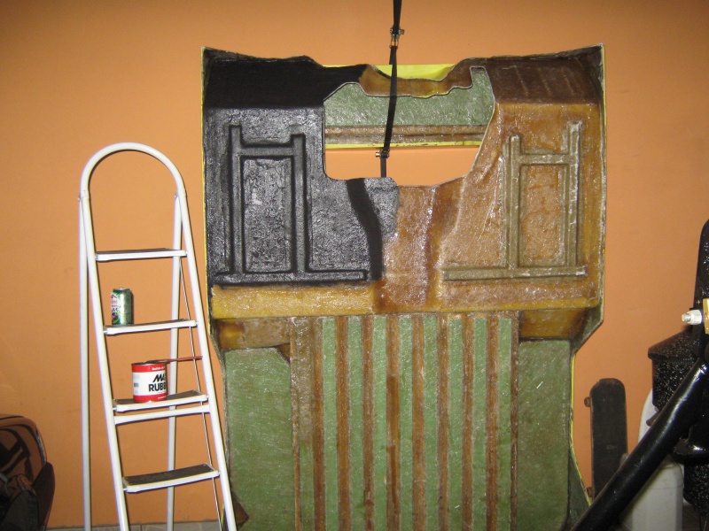

    Chegou a hora de começar a mexer na carroceria nova de fibra.
    como ela já estava "em pé" comecei passando uma espessa camada de batida de pedra em toda parte inferior.
    O Resultado final ficou muito bom!

    Citação Postado originalmente por fabriciosimonini Ver Post
    Ficou muinto bom , eu ja aplequei esse produto em fibra não sai mais, so não e recomendado em lata pois da uma corrosão danada.

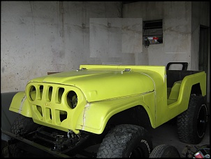

    Carroceria montada, mas ainda não está presa ao chassi os coxins do motor do Opala serão usados nos pontos de apoio como calços de carroceria.
    Grade dianteira Modelo Mamuth.

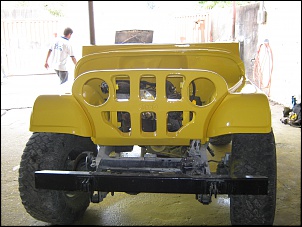

    Jeep já pintado, só faltando o Capô.
    Agora já Marelão !!!

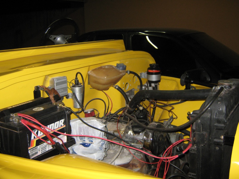

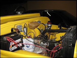

    Instalação do suporte de bateria e bateria de 60 Ah, sendo necessário a remoção do filtro de ar original do A.P, não havia espaço para os dois juntos.
    módulo da ignição eletronica, bobina, reservatório de água, compressor da buzina, "corneta", reservatório de fluído da bomba da Direção Hidráulica, reservatório da água do limpador de para brisa.

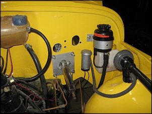

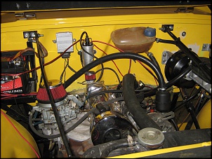

    Foto 1: coluna de direção já instalada, furação pronta para receber cilindro mestre/hidrovácuo e pedaleira suspensa (G.M).
    Foto 2: Filtro de ar esportivo e respiro da tampa de válvulas (em vermelho). hidrovácuo já instalado, bem como a pedaleira suspensa.

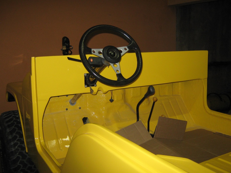

    Coluna de direção, chave de seta e volante instalados.
