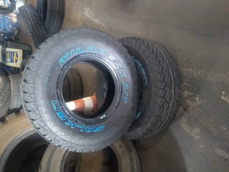

    Depois de 10 anos aposentei os velhos BF, agora o Marelão está calçando 2 pares dos Falken 32x11,5x15.

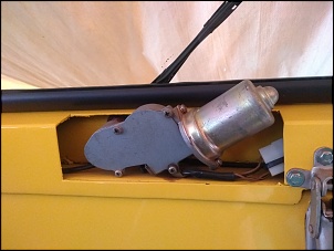

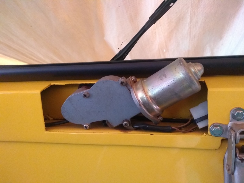

    Depois de alguns anos, fiz duas "caixinhas" em chapa de metal para o acabamento dos motores dos limpadores de para-brisa, deu trabalho mas o resultado ficou muito bom.

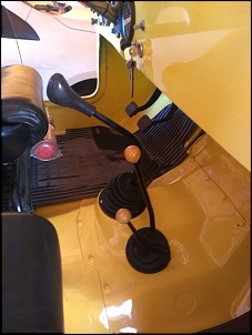

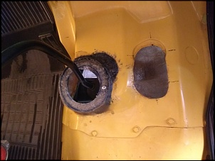

    Pelo fato de usar motor ap. 2.0 e câmbio Clark 260f, foi necessário abrir um novo espaço para a posição das alavancas de câmbio e reduzida, e como a ré do 260f é para frente, foi necessário criar um novo suporte em fibra para receber a coifa do câmbio e também fechar um pouco o buraco da reduzida para acomodar a coifa, que a meu ver deveria ser um pouco maior, uma vez que uso os coxins do motor do Opala como calços de carroceria, e por este fato, as alvancas deslocam-se mais para frente e para trás, sendo limitados pela coifa

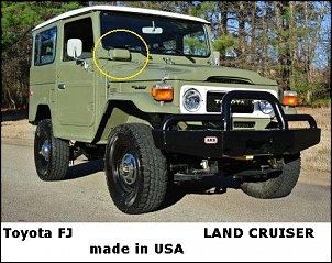

    Citação Postado originalmente por fabriciosimonini Ver Post
    Fabrício foi uma excelente idéia fazer estas caixas. O Jipe Toyota FJ Land Cruiser é bem parecido com o Toyota Bandeirante, exceto pelo motor Mercedes-Benz e o acabamento, que no Jipe estadunidense é primoroso e no brasileiro é sofrível (para usar de eufemismo. A palavra correta seria grosseiro). Os FJs têm um bom motor elétrico que equipa os limpadores de para-brisa e por causa do tamanho e espaço disponível este motor precisou ficar um pouco exposto externamente. A solução foi recobri-lo com uma jeitosa e estética caixa de metal, à semelhança das que você fez internamente. Então esta sua solução foi também muito boa, com ótimo resultado estético e funcional.
    Existem vários tipos e marcas de Jipes, mas a idéia básica é sempre a mesma. Um bom e valente 4x4 apto para enfrentar desafios.

    Citação Postado originalmente por CAPT GOTTLIEB Ver Post
    CAPT. GOTTLIEBE.
    Eu optei por instalar dois motores independentes para os limpadores de para-brisa na parte de baixo do quadro, pelo fato que a instalação dos motores na posição original atrapalharia um pouco a visão do motorista, sendo que a única opção de acabamento seria pintá-los da cor do Jeep, ficaria horrível estéticamente, opinião pessoal, não condeno de forma alguma quem o fez, até porque é a posição original dos limpadores na parte superior do quadro do para-brisa, quando os Jeeps sairam da fábrica, mas, preferi fazer dois pequenos recortes no quadro e adaptar, dois motores independentes e fazer um acabamento um pouco melhor com a confecção das duas caixinhas de metal.
    Interessante esta solução no FJ, nunca tinha visto algo parecido, a ideia foi praticamente a mesma, mas a "caixinha" pelo lado de fora do quadro deve facilitar o acesso para manutenção, externamente ao veículo e ao mesmo tempo poupar espaço interno, acredito eu.
    []'s.

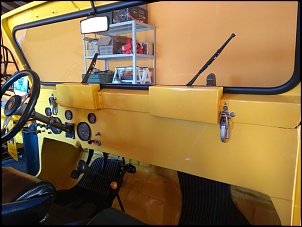

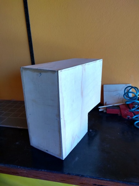

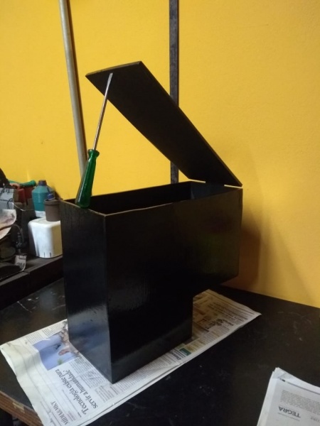

    Como não tenho porta-luvas no meu Jeep, sentia falta de um console com um porta-trecos para guardar celular, chaves, documento e outras coisas, como tudo no meu Jeep é personalizado, resolvi tirar umas medidas e fazer do meu Jeito, usei um bom pedaço de compensado fui marcando e cortando com serra tico-tico, e o desbaste foi feito com lixa flap e na grosa! dentro do console tem uma outra tampa com duas divisórias, para não precisar ficar pegando as coisas lá do fundo, kkkk, deu trabalho mas achei que o resultado ficou bom!
    Fabrício, parabéns! Ficou ótimo. Quem tem veículo aberto sabe bem do valor de se ter um bom lugar para guardar coisas. Você acertou em cheio!

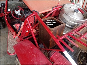

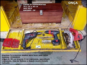

    No meu JIPÃO conservei o porta-luvas e instalei um trinco com chave. Mas também fiz uma caixa de ferramentas bem parruda. No Buggy-Gaiola fiz uma caixa de ferramentas instalada de baixo do bagageiro e uma caixa para pequenas cargas, instalada atrás do banco do motorista e ao lado do tanque (barril) de gasolina. Estas peças são muito úteis, importantes para guardar toda sorte de coisas: ferramentas, macaco, chave de roda, triângulo, documentos, panos, trecos e mais trecos, etc.
    JIPÃO (o ONÇA) e sua caixa de ferramentas parruda. Madeira usada foi o cedrinho. A caixa foi fixada no assoalho com 4 parafusos.
    Buggy-Gaiola com caixa para pequenas cargas atrás do banco do piloto e caixa de ferramentas em baixo do bagageiro.
    A primeira foi feita de embuia, restos de um antigo móvel quebrado. A segunda foi feita de peroba brava ou algo semelhante.
    Não sou marceneiro nem carpinteiro, mas com algumas ferramentas elétricas e boa disposição dá para fazer. O acabamento é sofrível, mas todas estas caixas são muito úteis e funcionais.
    Fabrício, este console que você fez ficou realmente bom e acrescenta muito ao seu Jipão.
