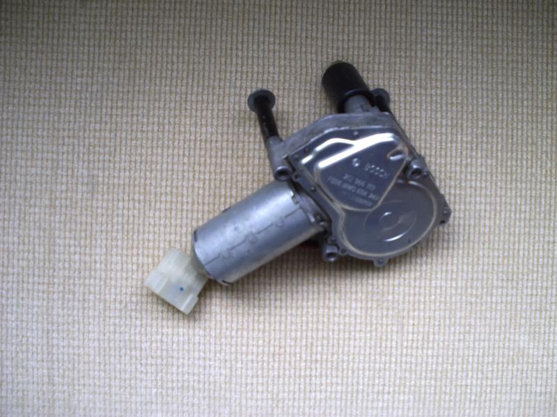

Ola amigo , vc disse que o vidro do parabrisa e temperad , como conseguil esse vidro ? mandou cortar e fazer ?
vc quem fez os cortes pro motor do limpador ?
esses motores são de qual veiculo? ?

Sim, os recortes para abrir espaço para os limpadores foram feitos por mim.
Estes motores são vendidos para adaptações em Auto peças e lojas especializadas em veículos 4x4. Você também pode usar o motor do limpador traseiro do UNO, bem como o Traseiro da Belina, ambos podem ser adaptados no Jeep.

os limpadores eu tenho aqui do Uno mais o eixo do limpador e comprido ,
quantos centimetro o seu sobrou pra fora ?
pois acho que com do Uno essa adaptação ai num da nao,

Depois de fazer o furo no quadro, o eixo deve ser medido e cortado fazendo-se nova rosca ou emendado com solda.
Pode ser adaptado no local original em cima do quadro ou embaixo como eu fiz.
