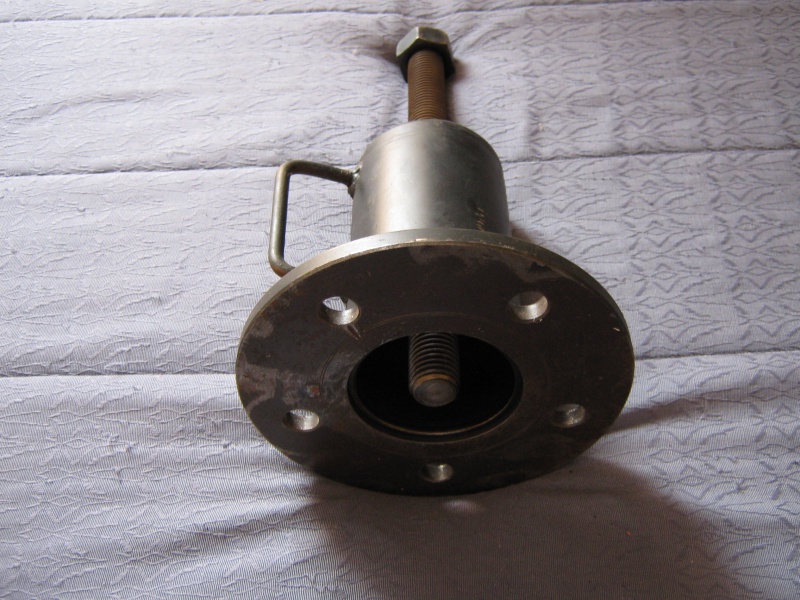

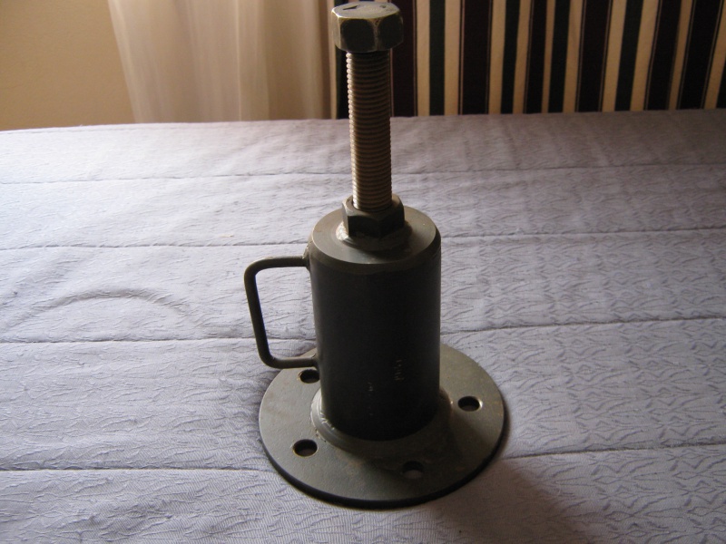

A panela de freio fica interna ao cubo (que é chavetado), portanto para retirar a panela (+lonas) e espelho se faz necessário retirar o cubo com o auxilio de um extrator, que fabriquei numa metalúrgica aqui mesmo, em seguida postarei as fotos.

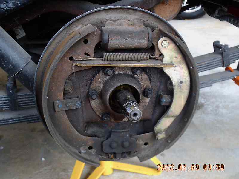

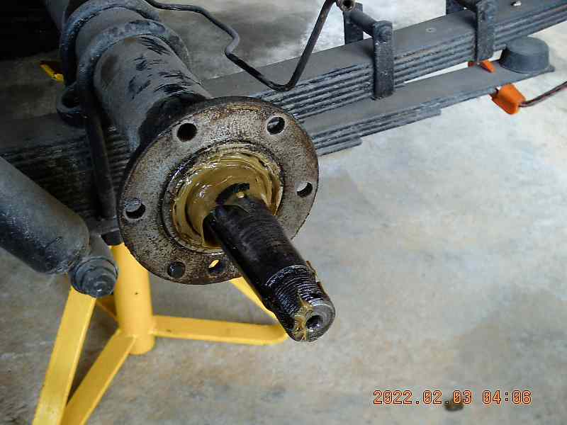

Já sem o Espelho, com a retirada dos 6 parafusos que prendem o conjunto do freio (retentores, juntas, etc...).
Na foto 2 o rolamento "solto".

Para retirar os cubos que "chavetados", tive que fabricar um "saca cubos", com furação 139,7 (Ford), camisa de pistão de caminhão, rosca e porca para aperto. Ficou muito bom e bem reforçado, todas as soldas feitas com mig e depois torneadas, acabamento de primeira.

Panela, espelho e patins retirados, lixados e pintados para evitar acumulo de ferrugem, o cilindro estava interiormente gasto, apresentando vazamento de fluído de freio.
Para voltar a funcionar novamente seria necessário a substituição do mesmo, bem como rebitar novas lonas nos patins.
Essas entre outras razões me fizeram partir para instalação dos freios à disco.
