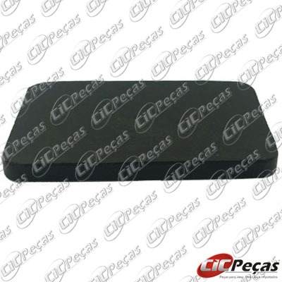

Uma outra alternativa seria usar esses calços próprios para feixes.

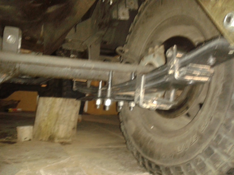

Resumindo, a "formula" q pensei foi a seguinte:
Uso de molas de Toy com amortecedor da Ranger na vertical (dianteira e traseira) com os suportes devidamente alterados para o curso dos mesmos. E dimensionar a distancia dos suporte corretamente para q os jumelos (tamanho normal) fiquem em 45º.
E jumelos dianteiros atras do eixo (não entendi quando vc falou q da m...) Acredito q absorve melhor o impacto. Mas tem vantagens e desvantagens os dois métodos.
Igual ao serviço feito nesse Cj. Desconsiderando os jumelos autos e na parte da frente do eixo.

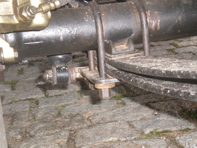

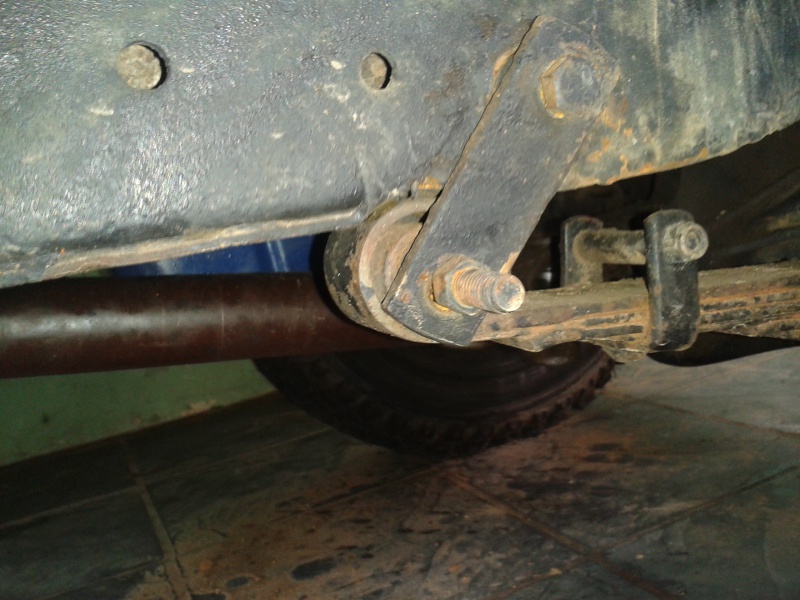

Na primeira foto, lado dianteiro direito do Jeep, da pra ver bem a "volta" que a 2ª mola faz entorno da "mestra", bem como na segunda foto, lado dianteiro esquerdo do Jeep.
Estando com 9 lâminas em cada feixe na dianteira, com o Jeep em movimento, esta "volta" da 2ª mola encosta no chassi, impedindo o jumelo de recuar, e o feixe de se alongar, deixando-o meio "travado".
Antes de colocar a culpa na retirada das lâminas, pesquisei um pouco aqui no forum e lí um tópico onde um colega com o mesmo problema, trocou os dois feixes de molas dianteiros (completo, com 12 lâminas) por novos, e "soltando o macaco" o jumelo "parou" exatamente no mesmo ângulo, e com o movimento da suspensão ele continua encostando na longarina, deixando a dianteira "desconfortável".
Soluções ???
1) Arquear o feixe para diminuir a distância de um olhal a outro, fazendo jumelo trabalhar mais na vertical e consequentemente com mais espaço para recuar sem encostar no chassi ?
Acredito não ser a solução correta, pois, arquear molas tem um efeito provisório, logo logo elas vão desarquear ! e molas arqueadas sempre vão deixar a suspensão mais dura! conforme vários relatos aqui do fórum.
2) colocar jumelos longos para que a extremidade inferior do mesmo fique mais distante da longarina e não "encoste" nela ?
Também não vai resolver o problema, ou melhor, um problema vai ser trocado por outro! isto é, jumelos longos deixam o Jeep ainda mais instável, principalmente quando instalados na suspensão dianteira, mesmo que permaneçam em 45° em relação ao chassi.
3) Colocar suportes para instalar os jumelos (mantendo o ângulo de 45°) abaixo do chassi ? (como nos feixes traseiros).
Não, pois o caster do diferencial dianteiro seria alterado, interferindo nos munhões e consequentemente na "direção" do Jeep. E se o suporte for fixado de modo a deixar os jumelos a 90° (na vertical) o Jeep vai ficar mais "duro" e consequentemente várias trincas vão aparecer na longarina, além da já mencionada alteração do caster. Sem contar que o Jeep vai ficar "empinado", com a dianteira mais alta que a traseira.
4) Partir Logo para um Kit de Toyota band (4 feixes dianteiros) ? Talvez seja uma solução, pois com 4 lâminas por feixe, fica mais fácil de retirar uma lâmina (a de carga por exemplo) em busca de mais conforto ou deixar o feixe "original" na dianteira, no caso do uso de motores mais pesados com 6CC , 8CC ou movidos á Diesel.
O Único problema é que ainda não pude comprovar pessoalmente como fica o CJ com molas de Toy, ou seja, ainda não "andei" em um Jeep com esta adaptação, aqui na minha região (Brotas/SP) o pessoal ou gosta de "pular" com os CJ :confused: ou anda de Troller, com um pouco mais de conforto ;).

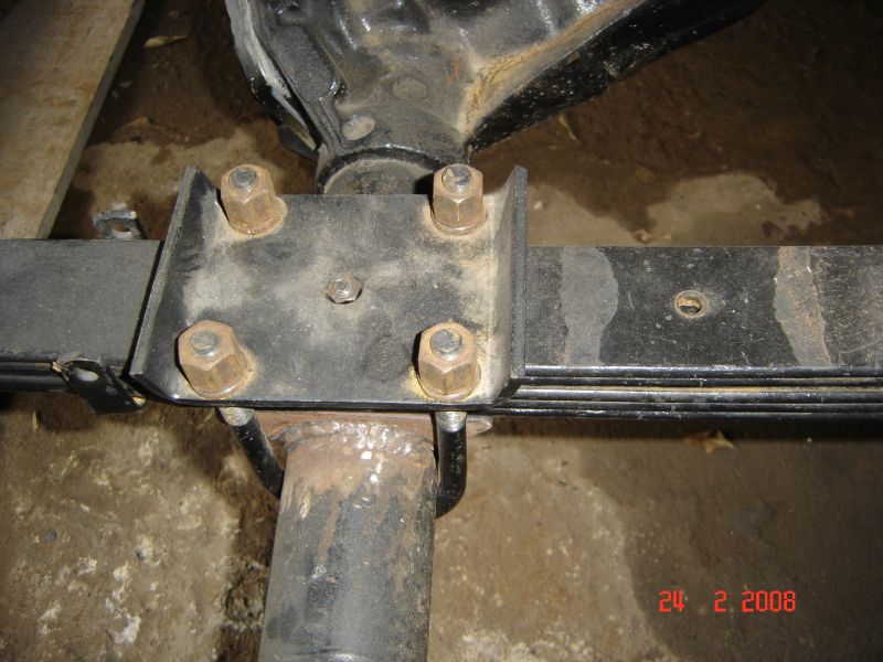

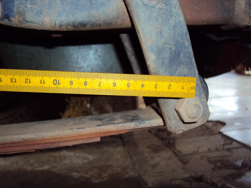

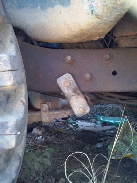

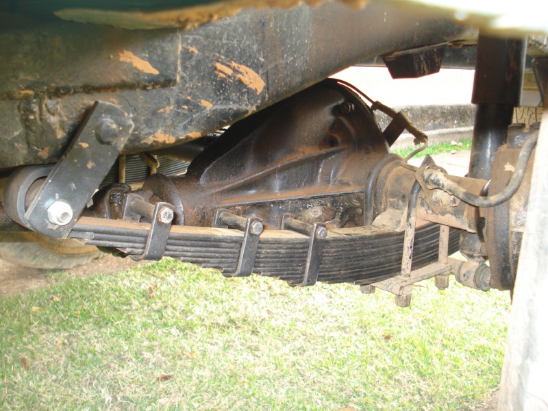

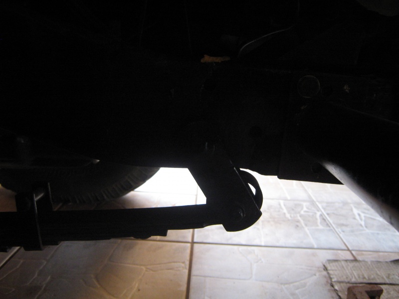

Sobre a suspa original, cheguei a conclusão q não tem como o jumelo trabalhar em 45º.
Colhi algumas fotos, q devem ajudar a entender.
Anexo 480962
Anexo 480963
Anexo 480964
Anexo 480966
Veja q a mola jé encostou no chassis e nem se quer o jumelo atingiu os famosos 45º. Ou seja ele não trabalha em 45º pois o ponto de fixação dele é muito pra cima, impossibilitando o jumelo de articular.
A ultima foto é do me cj, da pra ver q ta quase na vertical, e as medidas batem com vários outros cjs aki do fórum.
Talvez a mola esteja cansada. E detalhe q seu conjunto é bem mais leve q o original.

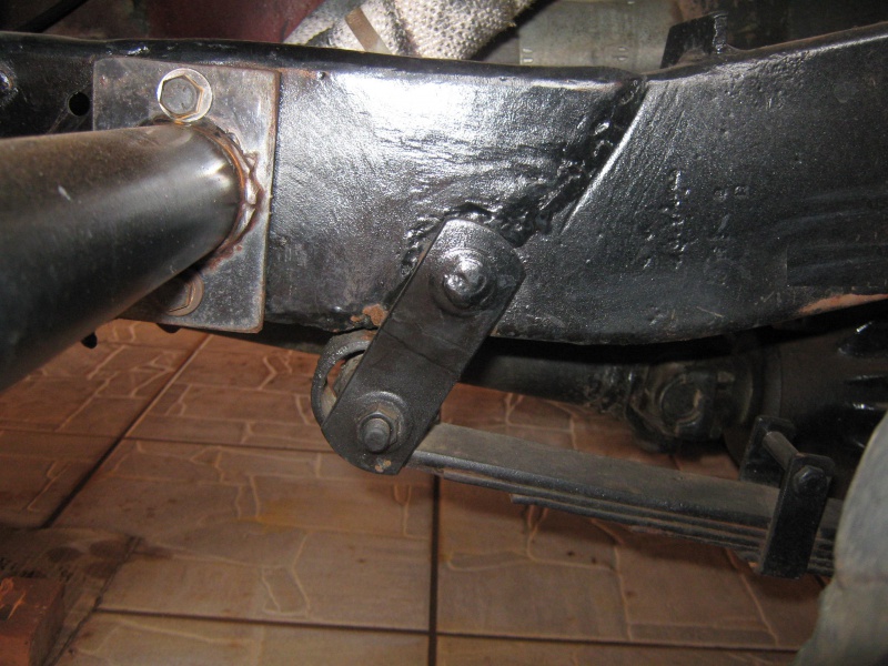

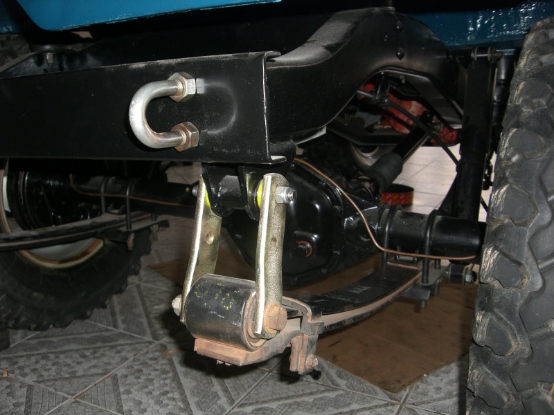

Beleza Ian? Como diria Jack o Estripador "vamos por partes":
Na foto um o "furo" no chassi onde o jumelo se encaixa, está na posição correta, bem como o Jumelo me parece ser "curto", isto é, no comprimento original.
Nas fotos 2 e 3, além da longarina estar "cintada" o que agrava o problema deixando o chassi mais próximo de encostar no jumelo quando este articula, o "furo" parece estar bem mais acima do que deveria.
Na foto 4 (seu Jeep) o "furo" parece estar no local correto, mas o jumelo me parece ser "longo", dai a pergunta, este jumelo é original ou longo ?
Anexo 481776
Na foto acima (meu CJ), o "furo" na longarina está "baixo", ou seja, no local correto. Não tem como baixá-lo mais, sendo que os jumelos são "curtos", na medida original.

Mas oq eu quero dizer é q o jumelo de jeep não fica em 45º. Acho q quando projetaram o jeep, não se atentaram a esse detalhe. E como hj temos a concepção de q a suspensão trabalha melhor nesse angulo, queremos implantar em nossos cjs.
Olha essa outra foto, o jumelo a 45º e molas coladas no chassis, ou seja não exite a possibilidade de o jumelo original do jeep ficar com 45º, pois ele é muito curto, alem de esta fixado a uma altura de 1 polegada da pate inferior do chassis fazendo com q o jumelo perca ainda mais curso e a mola ainda mais próxima do chassis.
