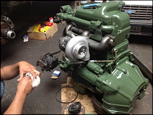

    ahhh... sobre o Turbo....
    Edintruder,
    Sobre o Kit................................... não é nada complicado.
    Tendo o coletor em mãos e com as informações disponíveis na internet, você monta um tranquilo.
    Basta ter tempo pra pesquisar, cotar e comprar.
    Existem prontos.
    Comprei um assim.
    Mas (tenho que ser sincero) não recomendo!

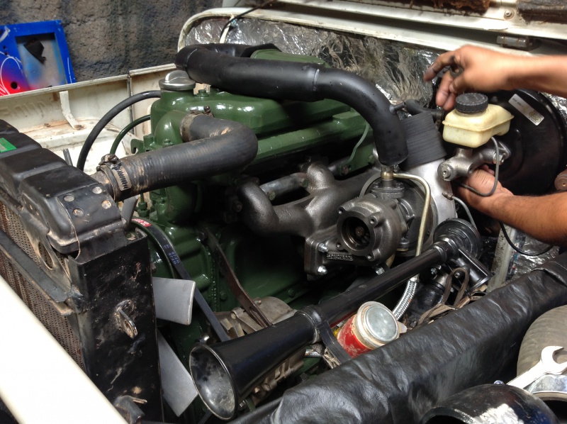

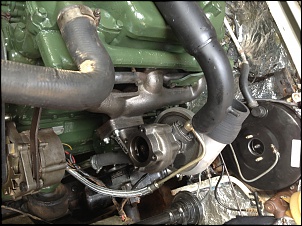

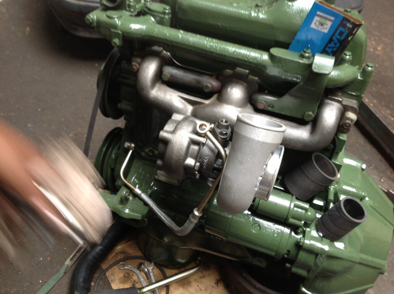

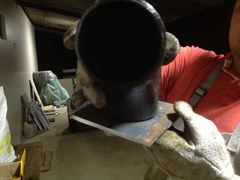

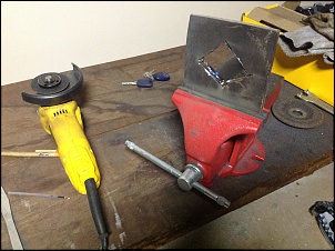

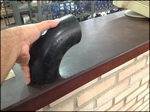

    Tentando encontrar espaço para o Turbo
    Bom, analisando como encaixar as coisas com o motor fora do cofre: Bomba de DH, Alternador, Turbina, Escapamento de 3", etc.
    Complicação: "achei" que a Bomba de DH e o suporte que vieram no Kit já estivessem prontos para instalação em uma Bandeirante....... é... me enganei.... Inclusive tive que refazer o suporte do setor..
    Resultado: tendo que comprar TUDO Novo..
    #verytriste

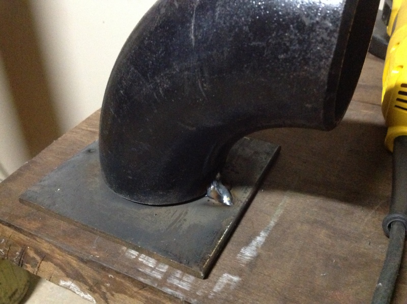

    Seguindo a batalha, passamos para o bendito Escapamento.
    Pai Eterno! Por onde passa esse meliante??
    Pra dificultar: aqui em Brasília as donzelas donas de lojas de escapamento botam a maior banca pra fazer um escape dimensionado. Parece que ninguém tem dobra tubos nessa cidade! Aff... E os que tem, cobram uma fortuna pra fazer...
    Resultado: Faço eu Mesmo!
    Fotos do protótipo da Primeira Curva do Escapamento.. comprei a curva pronta e cortei uma chapa quadrada para fazer os testes da flange da turbina.
    Problema: a boca da curva (de 3") é maior que a boca da turbina e está, por ser tão grande, encobrindo os buracos de fixação da flange na caixa quente da turbina...
    Solução: alterações na flange estão por vir!
    Tive, também, que verificar o espaço disponível para descer com um escapamento 3"... vai ser complicado descer o menino por entre o motor e o chassi.
    Praticamente impossível.
    Terei que fazer sair do cofre pelo para lamas.
    E dá-lhe criatividade!
    Vamo que vamo!
    Aos poucos, chego lá!
    Miniaturas de Anexos Miniaturas de Anexos Toyota Bandeirante CD 88 - "Lenda"-img_1655.jpg   Toyota Bandeirante CD 88 - "Lenda"-img_1692.jpg   Toyota Bandeirante CD 88 - "Lenda"-img_1696.jpg   Toyota Bandeirante CD 88 - "Lenda"-img_1665.jpg   Toyota Bandeirante CD 88 - "Lenda"-img_1676.jpg   Toyota Bandeirante CD 88 - "Lenda"-img_1678.jpg   Toyota Bandeirante CD 88 - "Lenda"-img_1680.jpg
