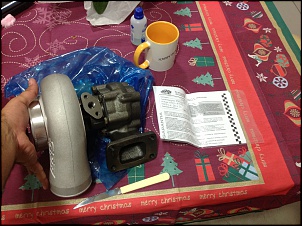

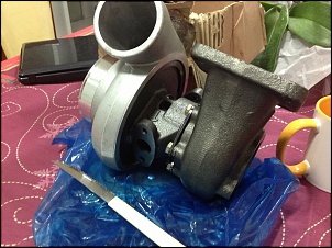

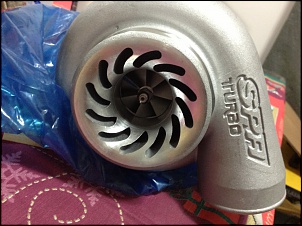

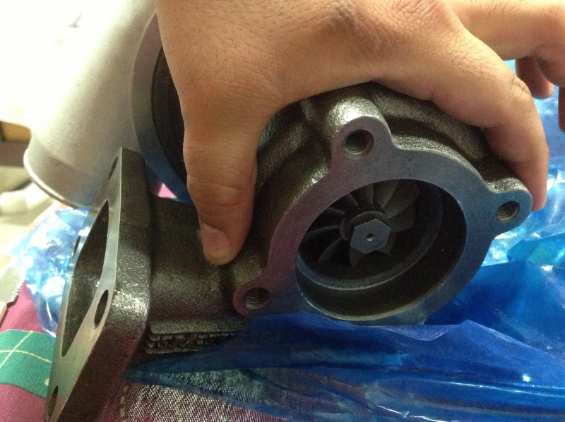

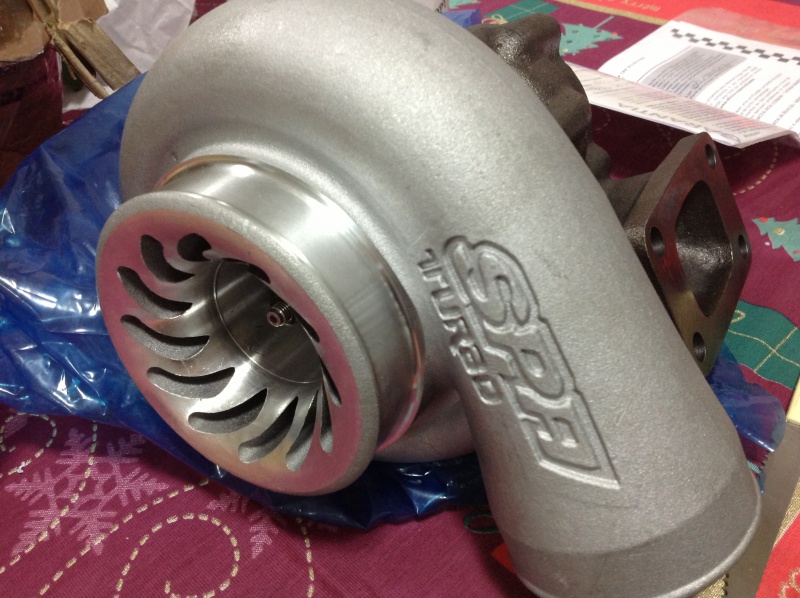

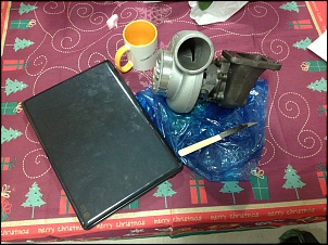

    E por falar em Turbina........

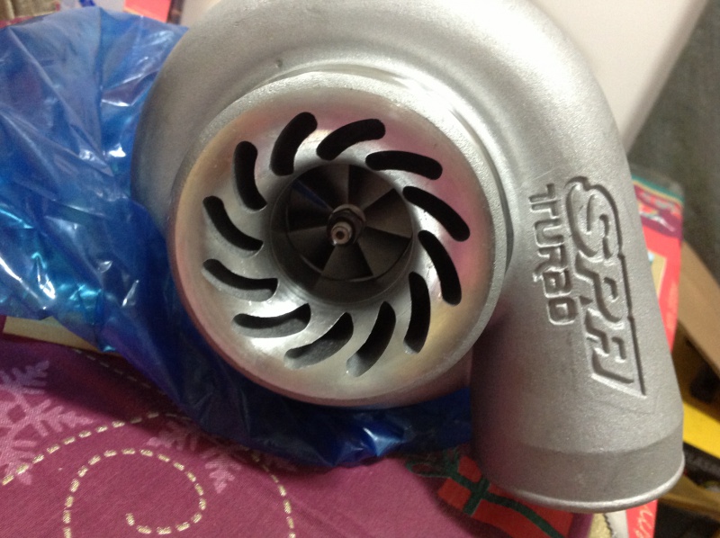

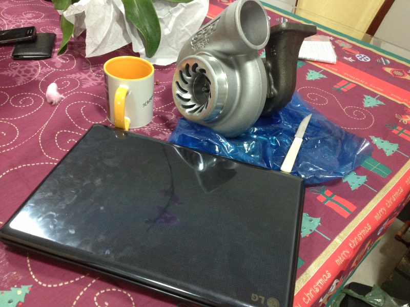

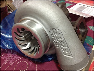

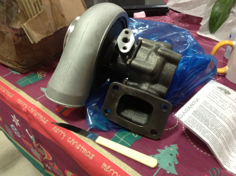

    Finalmente chegou a Menina .50/.36 !!!
    Eita, mas to contente, rapaz! "Alegre que só pinto no lixo"!
    hehehehe

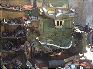

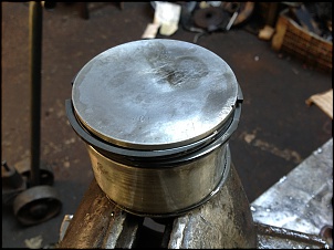

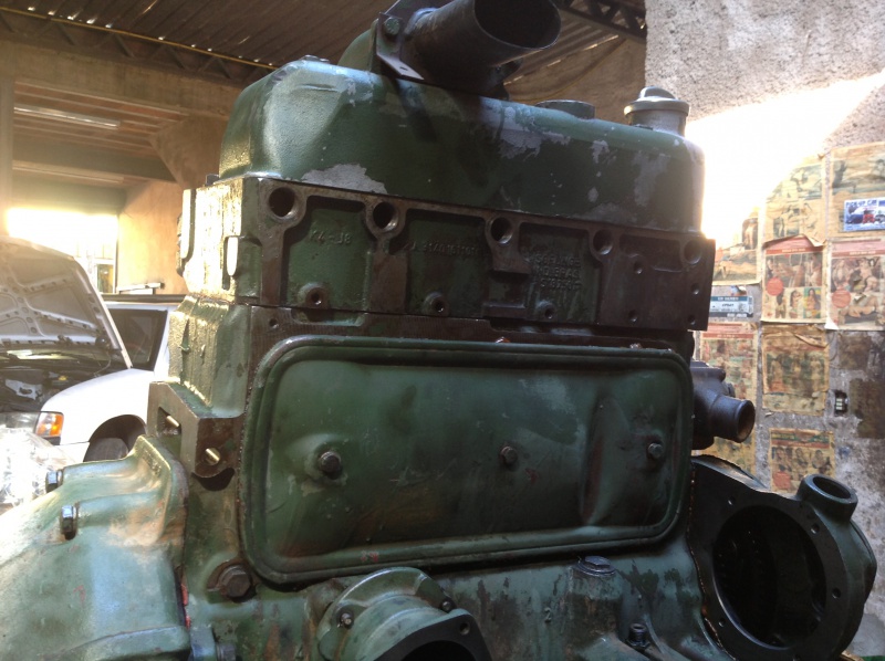

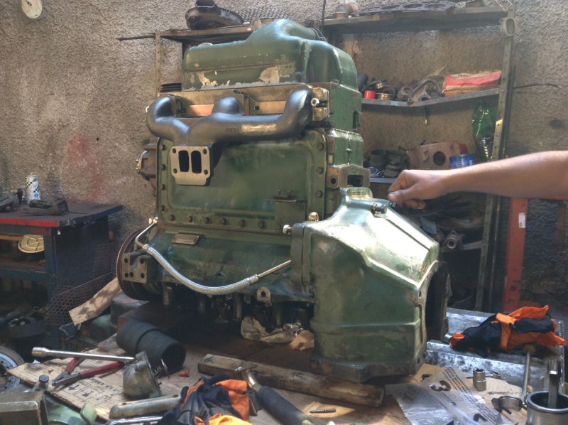

    Como está ficando o motor...
    Isso foi ontem...
    Estava montando o cilindro do compressor de ar!
    Engraçado... não sabia que o om-314 já tinha um compressor de ar..
    Mecânico falou que se colocasse um cilindro, ele encheria tranquilamente!
    Show!
    Quem sabe mais pra frente!?!?
    Hj o mecânico ligou falando que já pintou o motor!!
    hahahahaha!!
    Maravilhaaa!!!
    Abraços rindo à toa!!

    Olá Edintruder!
    Meu camarada, uma turbina "Boa de Trilha" é a K16 pois pega MUITO BEM em baixa rotação!
    Tem rotor de titânio, que garante uma durabilidade maior (DESDE QUE USADA CORRETAMENTE, Claro! rsrsrs)
    Na página anterior postei a Referência dela e o contato de um amigo que vende num preço muito bom!
