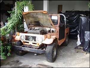

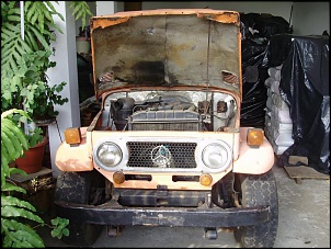

    vou aposentar um pouco a Land das trilhas e agora botar para quebrar com a Pantera.
    É uma Bandeirante 1976 capota de lona LARANJA, mas como a pintura está muito queimada fica parecendo que é rosa. O motor é o original e aparenta estar bom. Neste momento está completamente sem freio e a suspensão está muito baixa, pois o antigo dono utilizava a Band para puxar um trailer. A lataria apresenta vários pontos de ferrugem e os bancos estão um caco. A elétrica também está mau.
    Já fizemos as marchas engrenarem e os próximos passos são fazer o freio funcionar, colocar novos jumelos e subi-la o mais alto possível. Também já estamos vendo um kit freio a disco para a Pantera.

    Miniaturas de Anexos Miniaturas de Anexos Toyota Bandeirante 1976 "Pantera"-p7190118.jpg   Toyota Bandeirante 1976 "Pantera"-p7190119.jpg
