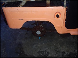

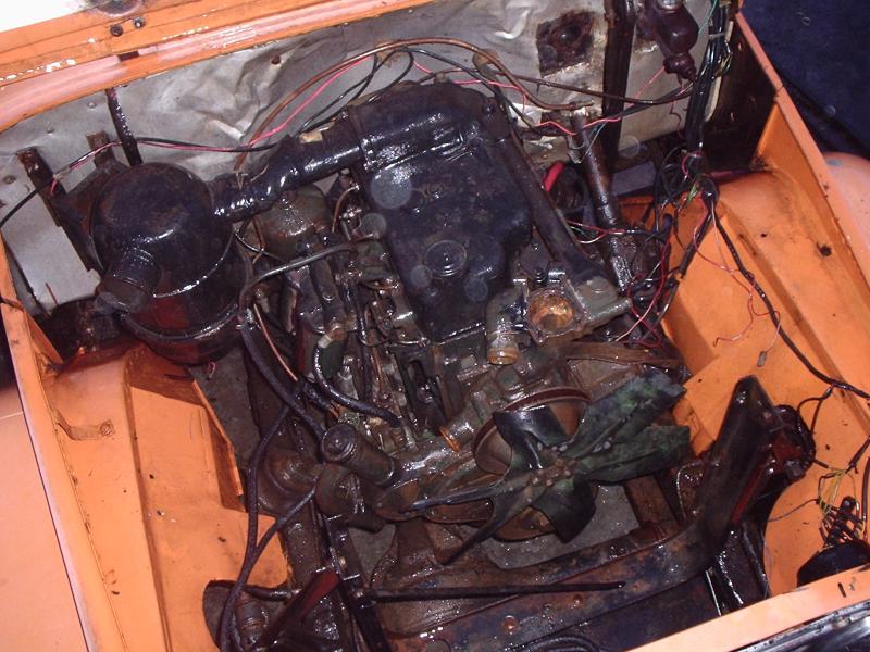

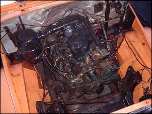

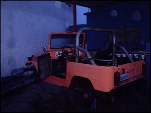

    Começou a empreitada!
    O mauro está fazendo a revisão dos freios, lavagem do motor!
    Seguem fotos da pantera!
    Miniaturas de Anexos Miniaturas de Anexos Toyota Bandeirante 1976 "Pantera"-p1010283.jpg   Toyota Bandeirante 1976 "Pantera"-p1010286.jpg   Toyota Bandeirante 1976 "Pantera"-p1010289.jpg
