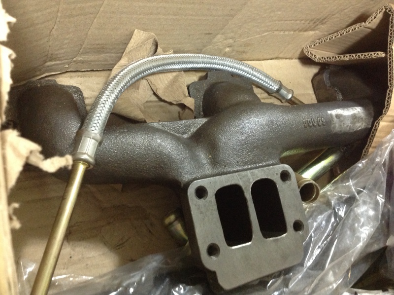

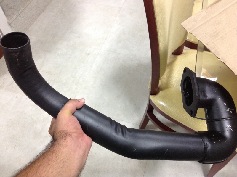

    Kit Turbo p/ OM-314
    Kit para Turbinar o motor OM 314 !!!

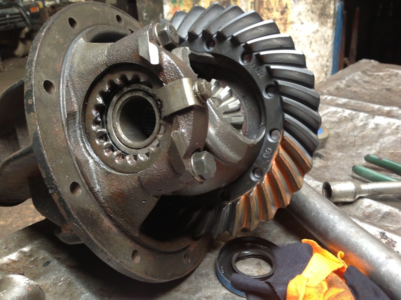

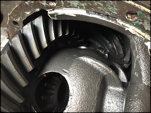

    Relação Alongada
    Eixos dianteiro e traseiro completamente revisados e alongados com Coroa e Pinhão (C&P) 11x35 da Coniflex.
    Rolamentos Tinken e Koyo!! Todos novos!!
    Retentores também novos!
    Miniaturas de Anexos Miniaturas de Anexos Toyota Bandeirante CD 88 - "Lenda"-img_1522.jpg   Toyota Bandeirante CD 88 - "Lenda"-img_1525.jpg   Toyota Bandeirante CD 88 - "Lenda"-img_1528.jpg   Toyota Bandeirante CD 88 - "Lenda"-img_1533.jpg   Toyota Bandeirante CD 88 - "Lenda"-img_1530.jpg

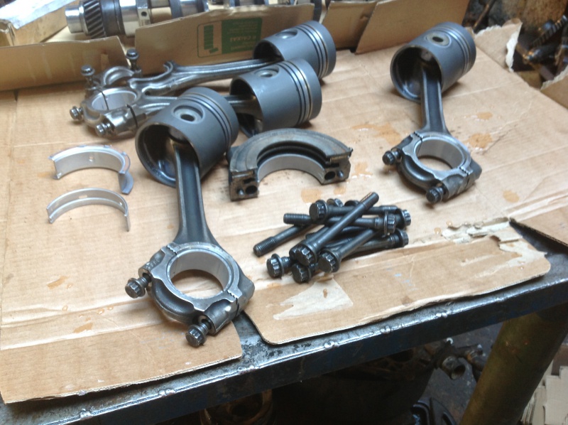

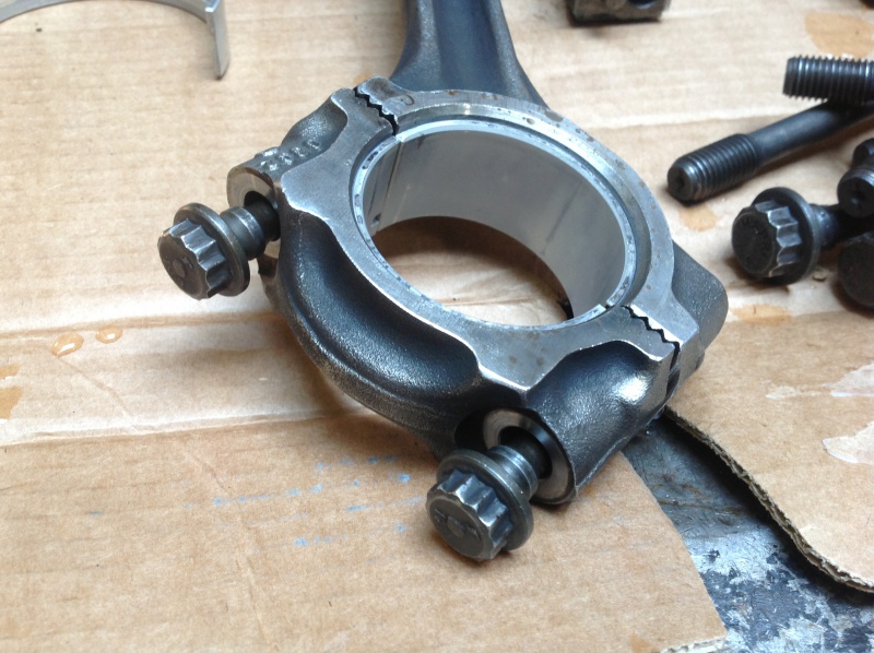

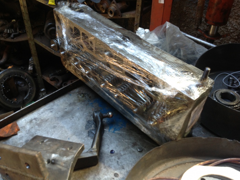

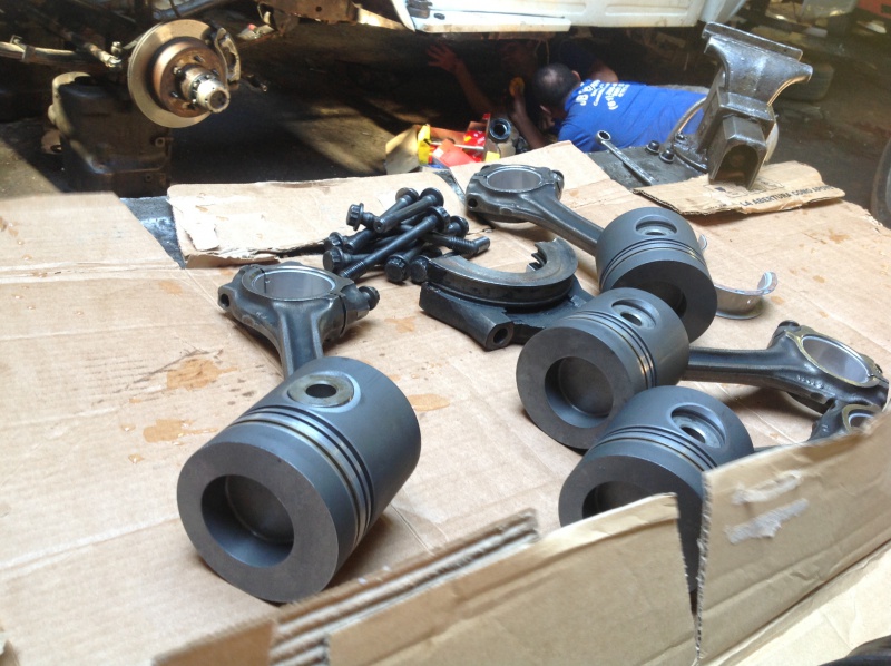

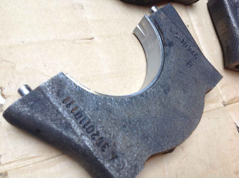

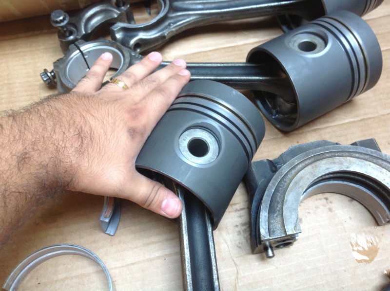

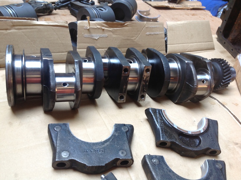

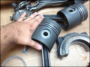

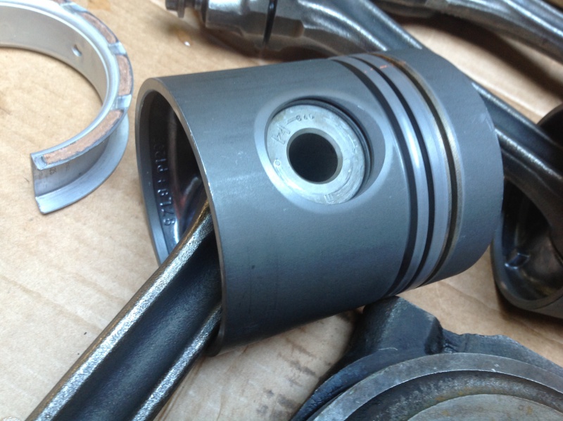

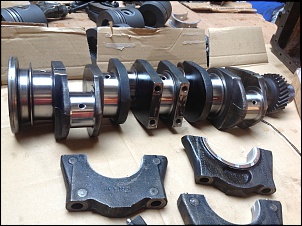

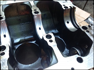

    Retífica do Motor Mercedes OM-314
    Motor OM 314 completamente feito!
    Camisas, Pistões e Anéis Novos! São do 352 (turbinado)
    Bronzinas de biela, mancal, comando e bomba de ar novas!
    Cabeçote todo retificado, com peças de primeira linha novas!
    Comando de Válvulas NOVO do OM 364 LA
    Virabrequim trabalhado. Estava Standart. Agora está primeira troca. (acho que +1)
    Vai ganhar sua primeira Turbina! Uma SPA .50 (com refluxo e rotor de 47mm) e caixa quente .36 (com eixo 49,5mm) (receita byTounda !!!)
    Eita ansiedade de rodar na Lendinha! hehehehe
    Miniaturas de Anexos Miniaturas de Anexos Toyota Bandeirante CD 88 - "Lenda"-img_1542.jpg   Toyota Bandeirante CD 88 - "Lenda"-img_1543.jpg   Toyota Bandeirante CD 88 - "Lenda"-img_1544.jpg   Toyota Bandeirante CD 88 - "Lenda"-img_1545.jpg   Toyota Bandeirante CD 88 - "Lenda"-img_1547.jpg   Toyota Bandeirante CD 88 - "Lenda"-img_1548.jpg   Toyota Bandeirante CD 88 - "Lenda"-img_1550.jpg   Toyota Bandeirante CD 88 - "Lenda"-img_1551.jpg   Toyota Bandeirante CD 88 - "Lenda"-img_1553.jpg   Toyota Bandeirante CD 88 - "Lenda"-img_1554.jpg
    Toyota Bandeirante CD 88 - "Lenda"-img_1557.jpg   Toyota Bandeirante CD 88 - "Lenda"-img_1558.jpg   Toyota Bandeirante CD 88 - "Lenda"-img_1559.jpg   Toyota Bandeirante CD 88 - "Lenda"-img_1560.jpg   Toyota Bandeirante CD 88 - "Lenda"-img_1569.jpg

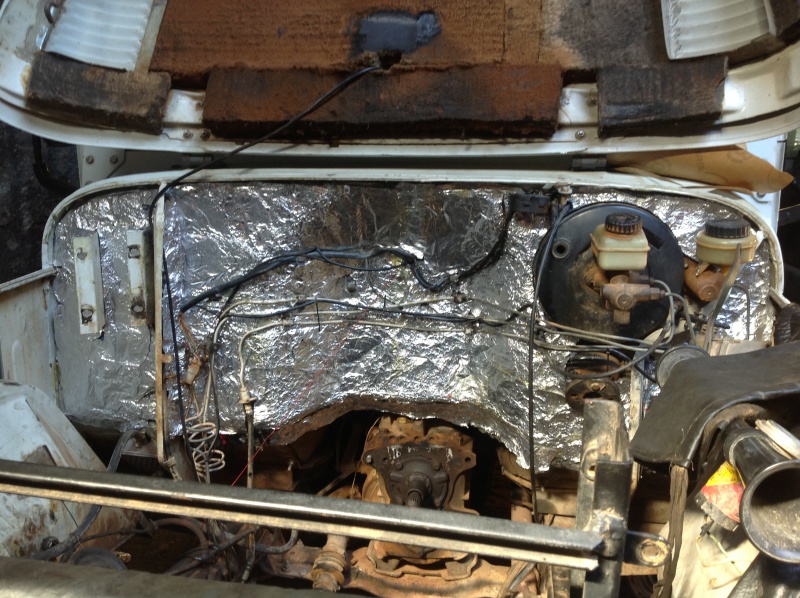

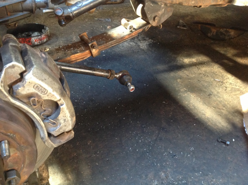

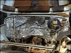

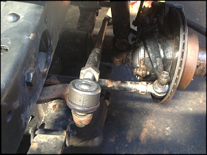

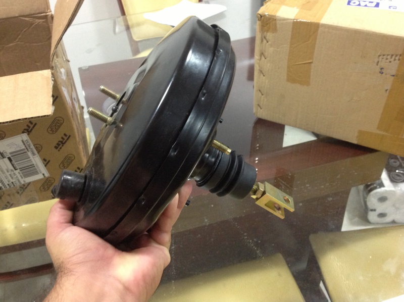

    Mais algumas fotos
    Manta aluminizada para isolar o calor e o som
    Servofreio
    Diferencial montado no eixo
    Terminais novos (driveway - não consegui comprar os Dellarosa)
    Miniaturas de Anexos Miniaturas de Anexos Toyota Bandeirante CD 88 - "Lenda"-img_1566.jpg   Toyota Bandeirante CD 88 - "Lenda"-img_1565.jpg   Toyota Bandeirante CD 88 - "Lenda"-img_1564.jpg   Toyota Bandeirante CD 88 - "Lenda"-img_1561.jpg   Toyota Bandeirante CD 88 - "Lenda"-img_1317.jpg   Toyota Bandeirante CD 88 - "Lenda"-img_1572.jpg
