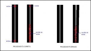

    Opa amigo! Vamos compartilhando o conhecimento né. Acho que esta é a idéia do fórum. Só um lance que esqueci sobre a solda. Quando for fazer uma solda muito comprida, por exemplo duas chapas paralelas, dê um pingo de solda no início e outro no final do local onde você imagina que terminará o cordão de solda. Para que isso? Para firmar a peça, pois se as peças não estiverem bem firmes e travadas, a tendência é elas irem se distanciando à medida em que você vai fazendo o cordão de solda. Ou seja, vai abrindo, deixando de ficar paralelas. Entendeu? Tente entender a imagem anexa. Quanto às máquinas, acredito que, para o seu uso esporádico, este modelo sirva: Esmerilhadeira Angular 4.1/2 G720 800w 220v Black E Decker - R$ 119,00 no MercadoLivre . Mas caso queira uma versão profissional, recomendo este: Esmerilhadeira 115mm (4.1/2 ) Profissional 800w 220 V Dewalt - R$ 221,90 no MercadoLivre . Sinceramente, se você cuidar e respeitar a máquina, o primeiro modelo servirá perfeitamente. A minha é de qualidade semelhante a esta Black e Decker e tenho desde 2003. Lubrifiquei-a ano passado. Está perfeita! Saudações
    opa! Concordo plenamente! Estamos por aqui para trocar conhecimentos! Eu mesmo aprendo diariamente por aqui!
    Sua explicação dos pontos de solda antes de fazer o cordão me remeteram a alguns vídeos que vi, mas que so agora entendi o real motivo dos pontos de solda! Hehehehehe
