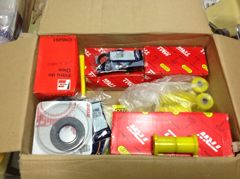

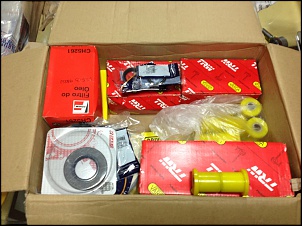

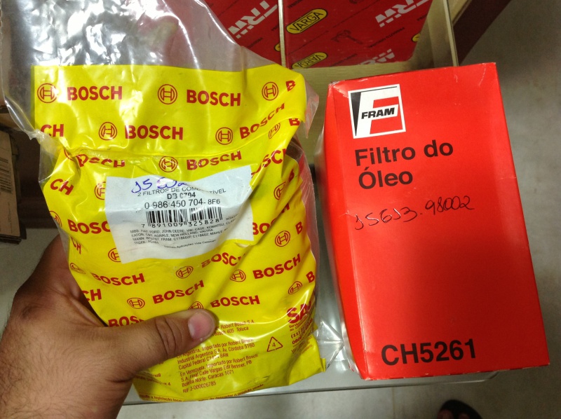

    Peças do motor chegaram ontem e já foram levadas p/ o mecânico
    4 Buchas de Biela BIG medida 0,17 do OM-314
    1 Jogo de Bronzinas de Biela do OM-314 - medida 0,25
    1 Jogo de Bronzinas de Mancal do OM-314 - medida 0,25
    1 Jogo de Anéis do Compressor de Ar do OM-314 - "76.93"
    8 Válvulas do Cabeçote do OM-314 - medida STD
    8 Guias de Válvulas do OM-314 - medida STD
    8 Calços de Mola de Válvula do OM-314 - medida STD
    1 Kit de Camisas, Pistões e Anéis de 3 canaletas do OM-364-LA
    1 Comando de Válvulas do OM-364-LA
    1 Jogo de Bucha de Comando OM-364-LA (dúvida, tem que ser do 314 ou do 364?)
    1 Jogo de Bronzinas do Comando do OM-364-LA (dúvida, tem que ser do 314 ou do 364?)
    1 Válvula da Bomba de Óleo
    1 Cebolão (da bomba de óleo)
    1 Silicone 598 Loctite
    1 "Cola 3M"
    1 Jogo de Filtros de Combustível
    1 Filtro de Óleo
    1 Válvula Termostática
    1 Jogo de Juntas de Motor - OM-314

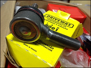

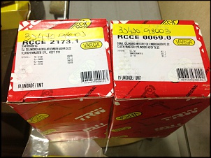

    Peças que chegaram hoje:
    Cilindro mestre freio a disco toyota
    Cilindro auxiliar embreagem 2173.1
    Cilindro mestre embreagem toyota 87/94
    Jogo terminais barra dir toyota (driveway) =
    Bucha mola dianteira poliuretano =
    Bucha mola traseira poliuretano =
    Filtro 1/2 litro diesel [par] =
    Elemento Filtro de Óleo lubrificante 709
    Reparo completo munhao freio a disco =
    Retentor cubo moderno =
    Retentor bengala dianteira =
    Retentor bengala traseira =
    Retentor pinhao/dianteiro (sabo) =
    Miniaturas de Anexos Miniaturas de Anexos Toyota Bandeirante CD 88 - "Lenda"-img_1251.jpg   Toyota Bandeirante CD 88 - "Lenda"-img_1255.jpg   Toyota Bandeirante CD 88 - "Lenda"-img_1258.jpg   Toyota Bandeirante CD 88 - "Lenda"-img_1259.jpg   Toyota Bandeirante CD 88 - "Lenda"-img_1260.jpg   Toyota Bandeirante CD 88 - "Lenda"-img_1261.jpg   Toyota Bandeirante CD 88 - "Lenda"-img_1262.jpg   Toyota Bandeirante CD 88 - "Lenda"-img_1264.jpg   Toyota Bandeirante CD 88 - "Lenda"-img_1266.jpg

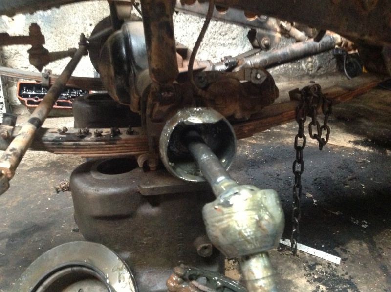

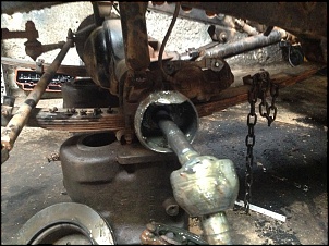

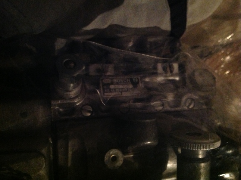

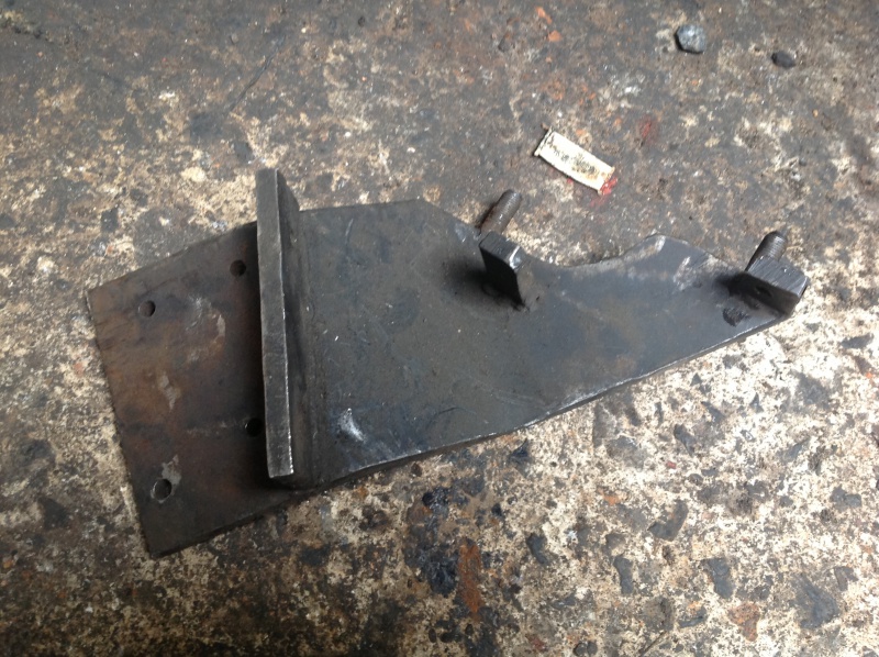

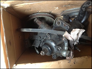

    Mais algumas...

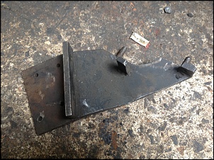

    PS: Suporte da DH está sendo todo refeito..
    Miniaturas de Anexos Miniaturas de Anexos Toyota Bandeirante CD 88 - "Lenda"-img_1204.jpg   Toyota Bandeirante CD 88 - "Lenda"-img_1205.jpg   Toyota Bandeirante CD 88 - "Lenda"-img_1206.jpg   Toyota Bandeirante CD 88 - "Lenda"-img_1207.jpg   Toyota Bandeirante CD 88 - "Lenda"-img_1210.jpg   Toyota Bandeirante CD 88 - "Lenda"-img_1211.jpg   Toyota Bandeirante CD 88 - "Lenda"-img_1212.jpg
