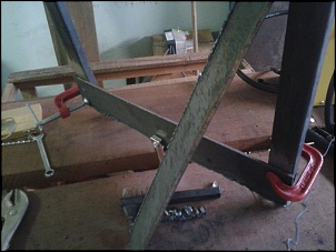

    Calços que irei utilizar sob os bancos para tentar proporcionar maior conforto às Nádegas! kkkkkkk..
    Os calços pequenos na frente do banco e os maiores apoiando a parte traseira, que é mais pesada.

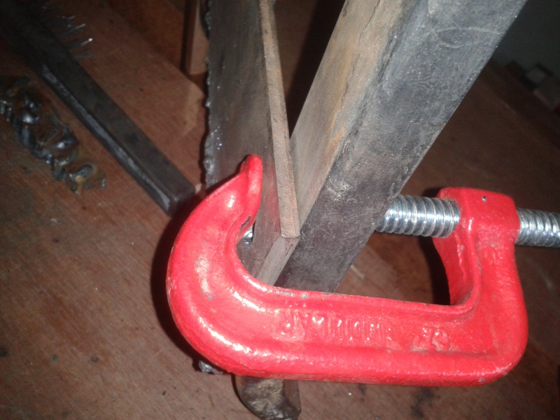

    Óia a cara do Suspeito, prestes a cometer o "crime da solda"!
    Preparando pra fazer besteira
    Toyota Bandeirante CD 88 - "Lenda"-2013-05-19-15.30.10.jpgToyota Bandeirante CD 88 - "Lenda"-2013-05-19-15.30.01.jpgToyota Bandeirante CD 88 - "Lenda"-2013-05-19-15.29.20.jpg

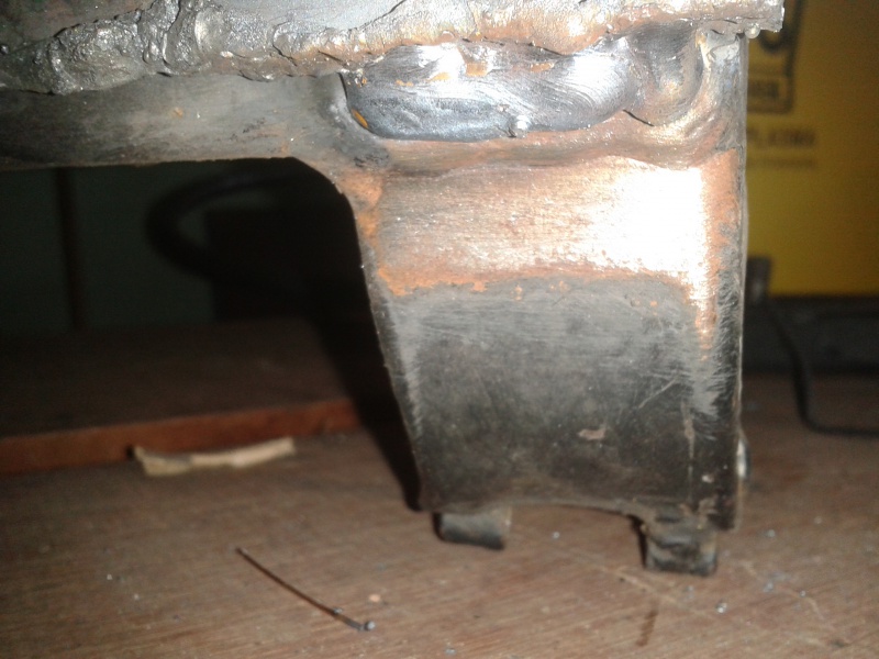

    Aí a bobagem começou a ser feita!! Sem direito a "CTRL + Z"!
    Toyota Bandeirante CD 88 - "Lenda"-2013-05-19-15.29.51.jpgToyota Bandeirante CD 88 - "Lenda"-2013-05-19-15.29.40.jpgToyota Bandeirante CD 88 - "Lenda"-2013-05-19-15.28.31.jpg

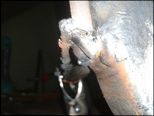

    Segundo tiro!
    Toyota Bandeirante CD 88 - "Lenda"-2013-05-19-15.28.14.jpgToyota Bandeirante CD 88 - "Lenda"-2013-05-19-15.44.06.jpg
    ficou feio pacas!
    Mas colou as peças! kkkkkkkkkkkkk
    Com o tempo, vamos melhorando! hehehe
    PRECISO URGENTE DE UMA ESMERILHADEIRAAA!!!!!!!!!!!!!!!!!!! só assim para dar um bom acabamento às margens cortadas pelo corte plasma!!
