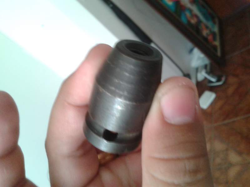

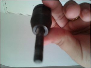

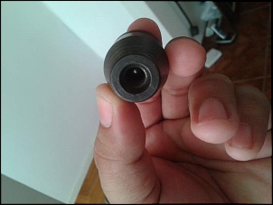

    Essa semana comprei uns prisioneiros semelhantes aos da Band, com porcas e arruelas de pressão novas... já que descobri que o prisioneiro se perde a cada troca.
    Pois bem...
    O jeito será tirar no alicate de pressão!
    Vai estragar.. ok... comprei 38 conjuntos de reserva! kkkkkkk
    E comprei também a ferramenta para Apertar o Prisioneiro (ui!). rsrs
    me custou R$ 28,00 pratas
