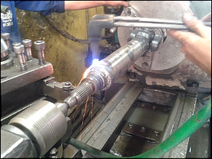

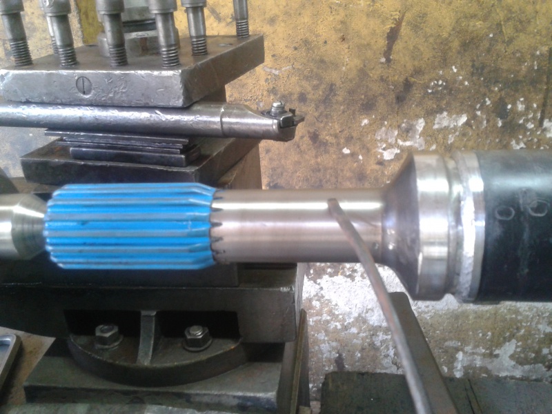

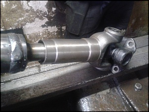

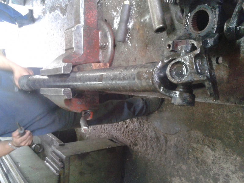

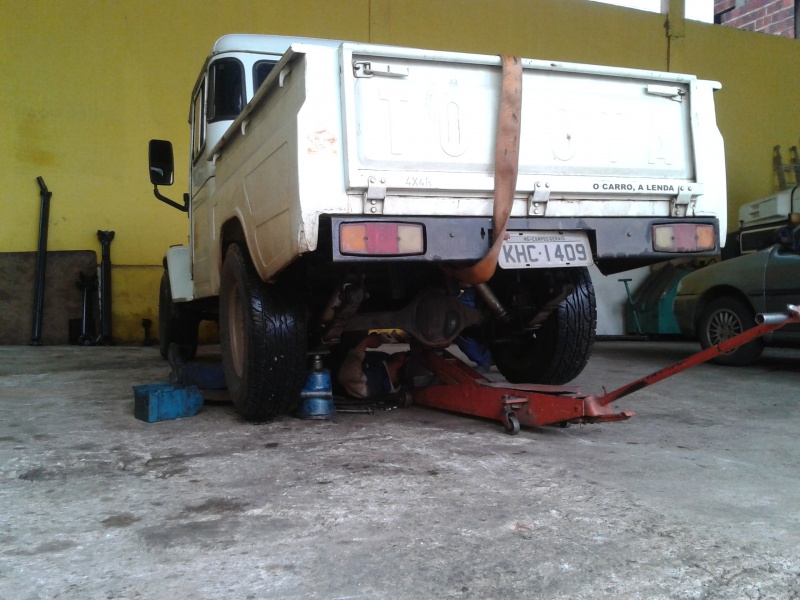

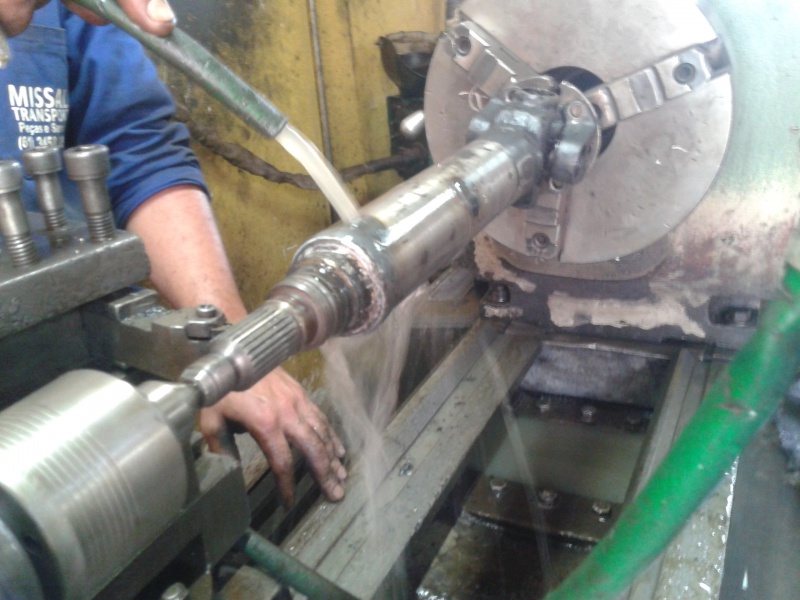

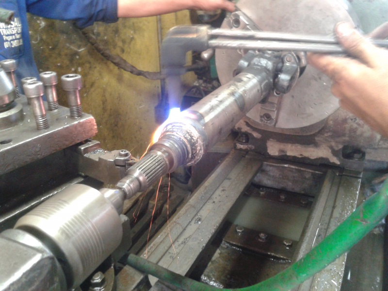

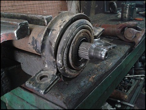

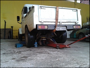

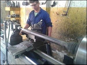

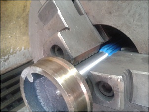

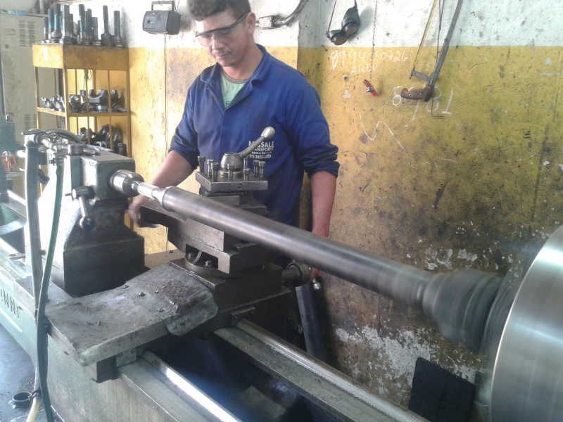

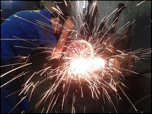

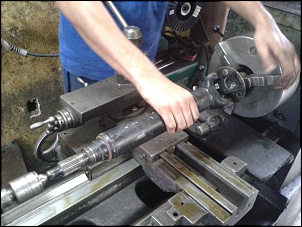

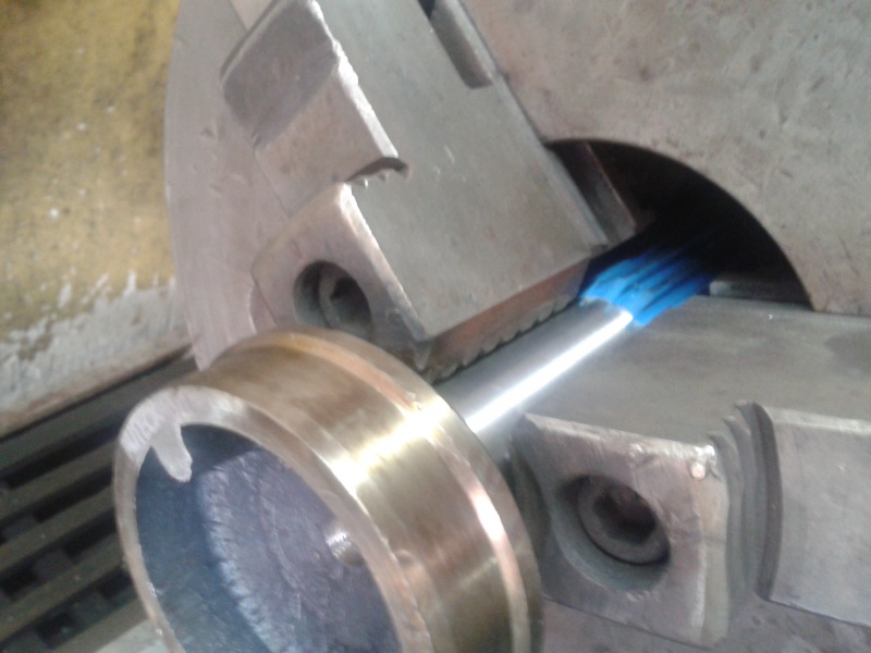

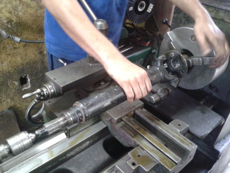

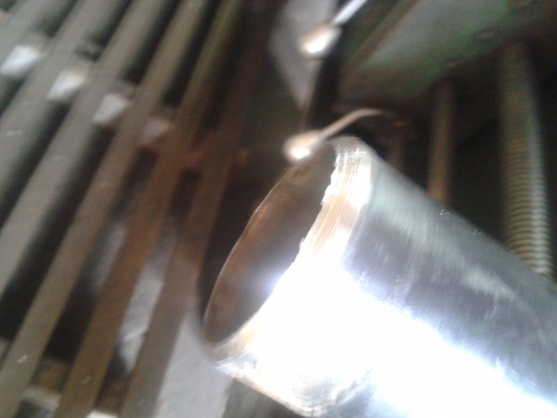

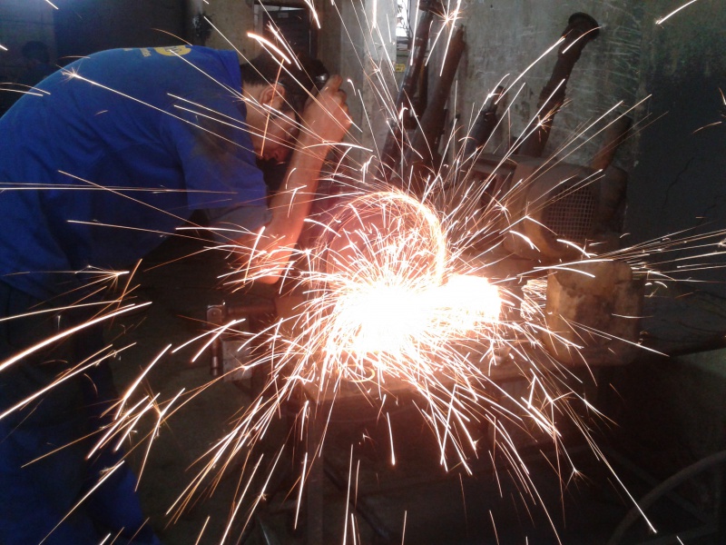

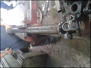

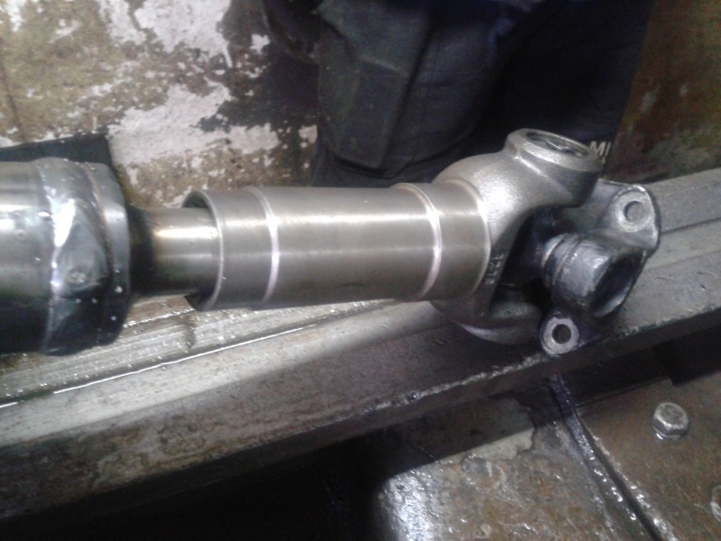

    FINALMENTE ARRUMANDO Os Cardãns!!!!!!
    Aleluia!!
    hehehe
    Finalmente um serviço bem feito nos cardãns da Toyota.......
    depois de mandar arrumar isso 2 vezes em BH, levei os cardãns semana passada para uma oficina conceituada aqui de Brasília.
    Longe pra Kauwaca de casa, mas valeu a pena!
    A Band ta rodando LISO!!!! Parece um tapete voador!!
    hehehe
    Miniaturas de Anexos Miniaturas de Anexos Toyota Bandeirante CD 88 - "Lenda"-2014-03-26-09.02.21.jpg   Toyota Bandeirante CD 88 - "Lenda"-2014-03-26-09.29.16.jpg   Toyota Bandeirante CD 88 - "Lenda"-2014-03-26-09.33.04.jpg   Toyota Bandeirante CD 88 - "Lenda"-2014-03-26-10.07.04.jpg   Toyota Bandeirante CD 88 - "Lenda"-2014-03-26-10.15.52.jpg   Toyota Bandeirante CD 88 - "Lenda"-2014-03-26-10.50.34.jpg   Toyota Bandeirante CD 88 - "Lenda"-2014-03-26-10.50.43.jpg   Toyota Bandeirante CD 88 - "Lenda"-2014-03-26-11.11.17.jpg   Toyota Bandeirante CD 88 - "Lenda"-2014-03-26-13.09.11.jpg   Toyota Bandeirante CD 88 - "Lenda"-2014-03-26-13.18.25.jpg
    Toyota Bandeirante CD 88 - "Lenda"-2014-03-26-13.18.40.jpg   Toyota Bandeirante CD 88 - "Lenda"-2014-03-26-14.18.15.jpg   Toyota Bandeirante CD 88 - "Lenda"-2014-03-26-15.14.36.jpg
    Viajar é bom e necessário!
    Usuário Avatar de titanium
    16/07/2009
    ---/DF
    3,678
    Agradecimentos: 66

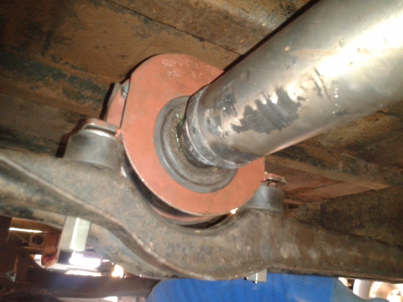

    descrição do serviço dos cardãns:
    - verificação do estado geral deles.
    - troca do rolamento central (e sua carcaça).
    - troca da ponteira e da luva do cardã maior por um conjunto mais reforçado!
    - ajuste no tamanho dos 2 cardãns traseiros.
    - balanceamento dos 2 cardãns traseiros
    PS: a pickup cabine dupla tem 2 cardãns atrás!
    Agora ficou show!!

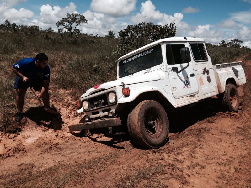

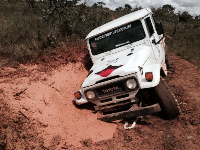

    Dalmata atolada!
    No último sábado participei de um Rally da Caixa Seguros e no meio da "dinâmica" caí numa vala, tipo areia movediça! kkkkkkkk
    Quanto mais mexia, mais afundava!!
    Fantasiada de Dalmata, foi salva pelo Willys de um amigo jipeiro que surgiu do além! O Fernando! rsrsrs
    Valeu!!!
    resgate demorou 4 horas!
    depois de muita técnica aplicada e inauguração de guincho, patesca e hi-lift do amigo fernando, conseguimos tirar a Lenda da encrenca!
    Foi show!

    Nossa!
    Que atoleiro brabo.
    Caíram as 2 rodas do mesmo lado? Nessa hora faz falta o bloqueio e/ou o guincho.
    Não sabia que tinha rally da Caixa Seguros. (sou empregado da Caixa).
    HERCÍLIO NETO (Uncle Stan)
    16/07/2009
    ---/DF
    3,678
    Agradecimentos: 66
    Hercilio, caíram as duas rodas no buraco!
    Acho que o que complicou foi que cairam justamente as rodas do lado da Bola do diferencial, que logo encostou no chão! rsrs..
    o carro estava completamente sem tração!
    Quando conseguimos o hi-lift do amigo do willys, colocamos embaixo várioss tocos de árvore e inclusive uma árvore pequena inteira!! kkkkkkk
    a coisa era feia! mas não machucou nada do carro!
    A caixa seguros aqui do DF promove há 4 anos esse rally... mas só para funcionários caixa seguros..
    eu não trabalho lá, mas meu cunhado sim. aí fui de piloto e ele de navegador! rsrs.
    Foi divertido!
