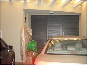

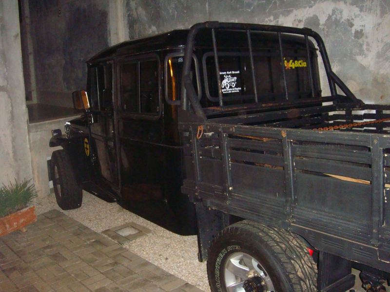

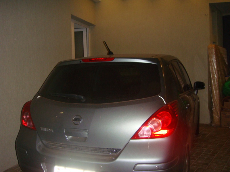

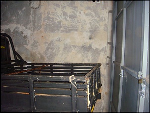

    Oi.
    Minha oficina tem um problema sério.
    Por questão de espaço (minha casa tem 2 níveis), fiz a oficina nos fundos (embaixo).
    As garagens em cima. Tenho garagem externa pra 3 ou 4 carros.
    O Kia da esposa e o Nissan da minha filha (cobertos) e mais duas visitas (descoberto).
    No fim da garagem coberta, tem um portão que pega a parede inteira (lado a lado e de baixo até em cima) e abrindo ele, tem uma garagem interna (descoberta) para a Band.
    Junto com essa garagem fica a lavanderia (ao lado) e como é meio apertado, tenho que parar bem coladinho na parede (lado direito), pra sobrar bastante espaço do lado esquerdo que é o lado da lavanderia.
    Dessa maneira fica meio complicado de fazer manutenção na Band.
    Só consigo fazer algo se tirar os carros da garagem e colocá-la no meio da área coberta (daí sobra espaço pra todo lado).
    Mas tem que começar cedo e terminar no mesmo dia pra poder guardar os outros carros.
    Ou fazer serviços que não me impeçam de mudar a Mafiosa de lugar.
    Fiquei travado na sua máquina de plasma e também to pensando numa máquina de solda.
    Também morro de vontade de ter um mini torno mecânico.
    Amanhã vou ver se sobra tempo pra tirar umas fotografias das garagens e da oficina pra você entender como que é.

    Oi Titanium.
    Conforme prometido, cumprido (embora nem sempre seja assim, hehehe...).
    Fotos das garagens:
    Miniaturas de Anexos Miniaturas de Anexos Toyota Bandeirante CD 88 - "Lenda"-dsc01882.jpg   Toyota Bandeirante CD 88 - "Lenda"-dsc01877.jpg   Toyota Bandeirante CD 88 - "Lenda"-dsc01876.jpg

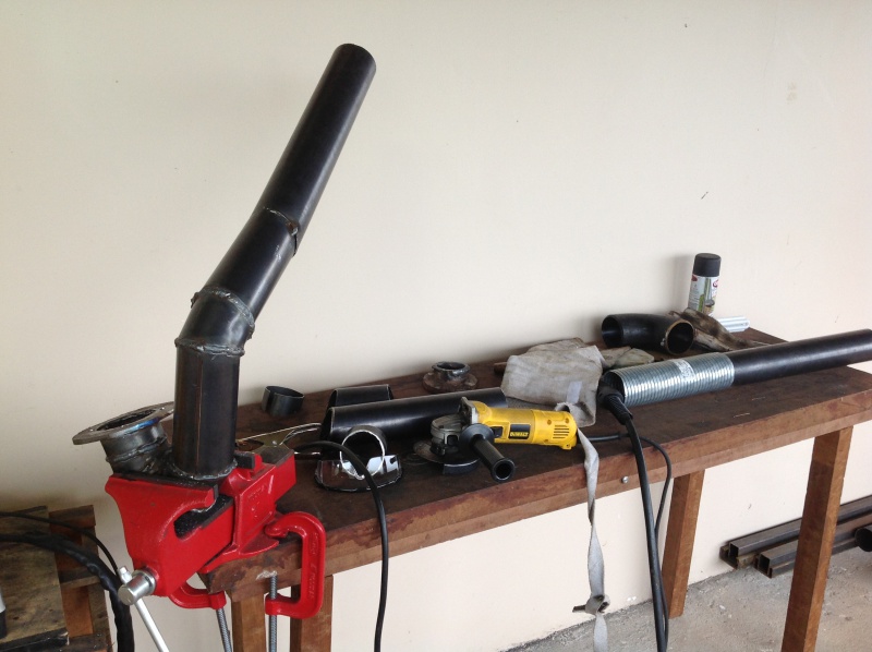

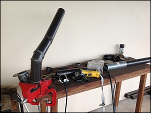

    Buenas Titanium!
    Estava dando uma boa fuçada aqui no fórum!
    Aí encontrei uma coisa que venho com vontade de fazer!
    O snorkel!
    E vi que um amigo comentou que voce comprou o chapeu na Loja Puroar!
    Se sim, qual o diametro do tubo que você comprou/usou??
    Loja Puroar - PRÉ-FILTROS
    Forte abraço
    Usuário Avatar de titanium
    16/07/2009
    ---/DF
    3,678
    Agradecimentos: 66
    Michel, comprei um Pré-filtro na loja puroar sim..
    O meu comprei com boca de 4 polegadas... na verdade poderia ter sido uma boca de 3 polegadas... mas acabei exagerando na medida! kkkkkk
    De forma que vou colocar um redutor de 4" para 3" polegadas e descer ele para o cofre... jogar para o filtro de ar e do filtro levar até a turbina numa tubulação de 3" polegadas (que inclusive já está pronta).
    Só falta mesmo o snorkel com o pré-filtro. E, claro, fabricar o suporte dele junto aos parafusos de fixação do parabrisa.
    aqui no inicio do tópico tem umas fotos do préfiltro... láááááá nas primeiras páginas! rsrs
    Abraços a todos!
    Viajar é bom e necessário!
    08/02/2014
    Itajaí/SC
    74
    Titanium!
    Sem querer abusar! Más já fazendo!
    Esse daqui serve?? Loja Puroar - PW 510 Ciclone - Bocal Ø i 86mm
    Depois disso, é só fazer o "encanamento" ate o filtro?

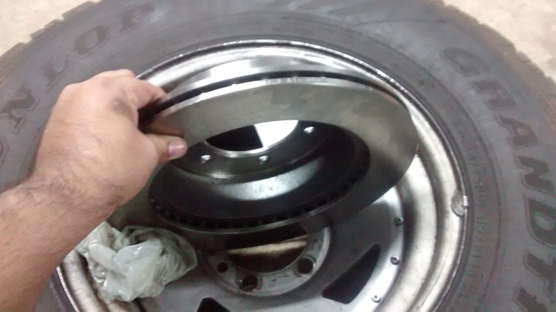

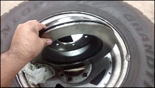

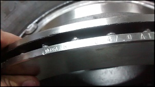

    PROBLEMA:
    Há um mês atrás fui manobrar ela e como o limitador de esterçamento do munhão não estava regulado, forçei demais os limites do setor.
    RESULTADO: quebrou o parafuso tensionador do suporte da bomba de DH e outros vazou um pouco de óleo, talvez por conta da pressão que aumentou bastante no sistema...
    Além disso os discos de freio estavam empenados.
    Dos 4 discos eu não sei qual estava... então mandei trocar TODOS os 4.
    Sendo que os 2 discos da frente, troquei por Vargas. E os 2 traseiros (que também são originais), coloquei hiperfreios (por uma questão de economia $$$). rsrsrs
    Além disso, aproveitando para deixar BEM regulado o Sistema de DIREÇÃO HIDRAULICA:
    - Direção centralizada;
    - Pitman centralizado no setor;
    - Rodas alinhadas;
    - Limitador de esterçamento regulado!
    Agora é observar se o setor ficou prejudicado e qualquer coisa levo para trocar todos os reparos.
    Já vi o preço: 500,00 reais com a mão de obra. reparo original ZF.
    Simbora!
