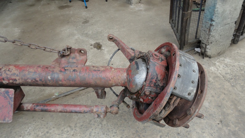

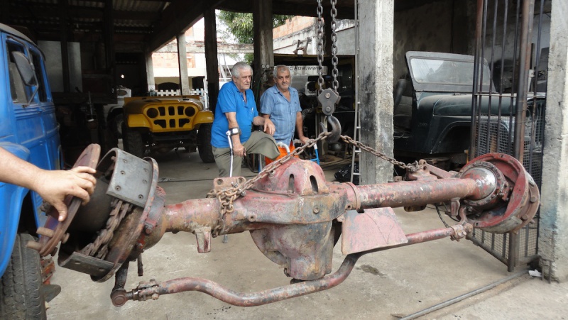

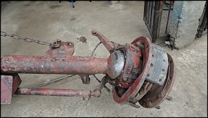

    O principal motivo do atraso foi a demora na entrega do novo eixo dianteiro. O anterior era bastante robusto, usado nos MB 1111, mas tinha algumas coisas que me deixavam com água na boca para trocá-lo antes de concluir tudo:
    1- a possibilidade de colocar freio a ar em toda a viatura (sim, Humberto, não havia jeito de colocar antes)
    2- a possibilidade de usar rodas aro 22 originais, o que me dará uma maior flexibilidade na escolha dos pneus (rodas com 10 furos).
    Depois de 1 mês de fechado o negócio, finalmente ele chegou e eu estava lá para ver.
    Agora, pau na máquina, pois sem ele era impossível concluir a colocação do motor que já está atrasada em 1 mês
    Nas fotos, Chico cada vez melhor de saúde e já metendo as mãos na obra (já caiu cabine em cima, já tocou fogo no próprio pé, exatamente o que teve e tem problemas) e seu Valdir, que conseguiu o eixo e um bom desconto nele.
    Logo mais estarão a venda os eixos originais dele, cabem pneus até 80 polegadas se alguém achar, desde que a viatura que os carregue não passe de 5 toneladas de peso bruto total
