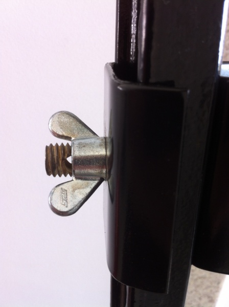

    Eu iria colocar um fecho de pressão, mas achei que não seria forte pra segurar a porta com o carro em movimento, então mudei para um sistema de trinco.
    Troller 07 - Pata Negra!-fecho_rolete_8900_bemfixa_86782570_0002_600x600.jpg Troller 07 - Pata Negra!-targeta_grafite_3_cm_uniao_mundial_87239425_0001.jpg_600x600.jpg
    Para quem ficar na dúvida se vale ou na a pena cortar, o que se ganha é uma caixa rasa com 7cm de profundidade. Também dei uma vacilada com a altura dos furos e tive que botar a dobradiça pelo lado de fora

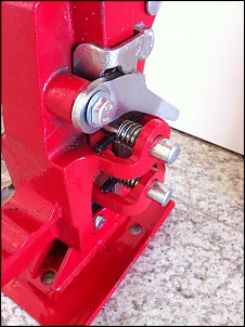

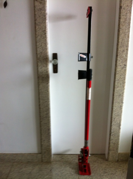

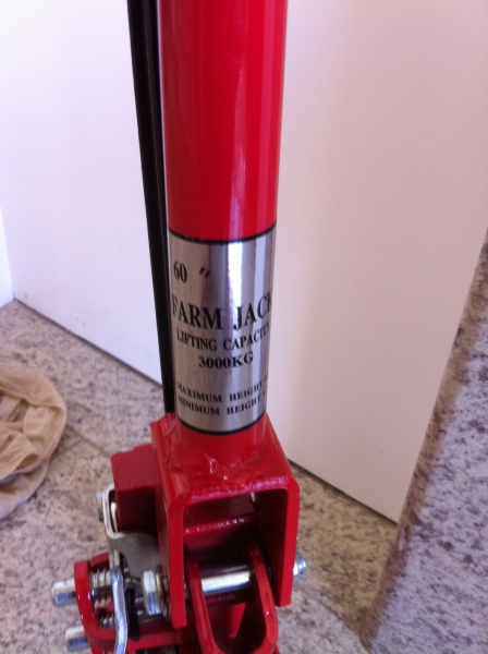

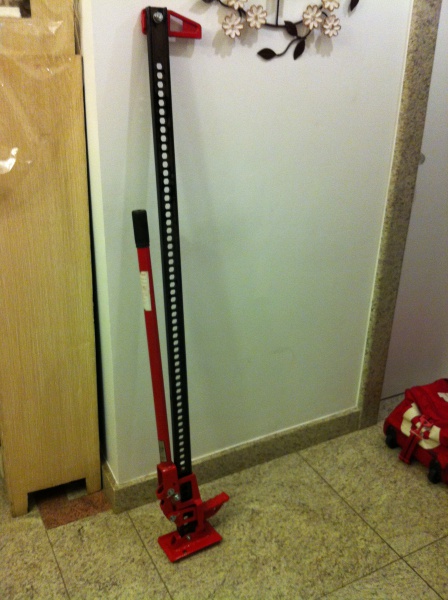

    O hi-lift não é um Macaco é um King Kong, o bichinho é gigante e mais pesado do que sua namorada possa carregar!

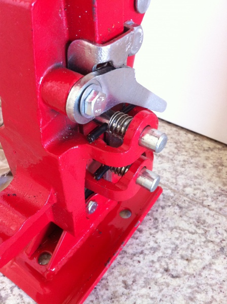

    Esses pininhos pretos atravessando os pinos maiores cromados são os pinos que costumam empenar e travar o macaco. Esse são os originas não sei se já troco de uma vez ou pago pra ver...

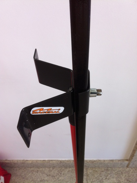

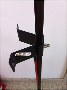

    O suporte Maceral acredito ser do tipo "universal" e não ficou muito bom no Farm Jack não, repare que mesmo apertando borboleta toda não sobra muito espaço pra passar o cadeado no buraco! Além disso vem sem os parafusos de fixação, mas isso é detalhe cada um prende de um jeito mesmo...

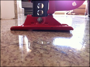

    Mas infelizmente ele vai com a base torta! O pessoal da loja já se prontificou a resolver a situação, mas vamos esperar as senas dos próximos capítulos....
    Por causa desse problema na base nem cheguei a testar o macaco, mas acho que hj a noite mesmo torto vou ver como ele funciona no carro, nunca usei um hi-lift, quero ver pelo menos como funciona o mecanismo com o peso real do carro

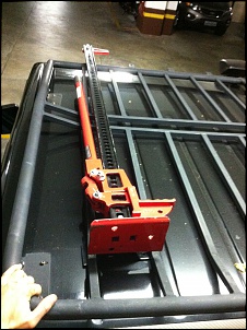

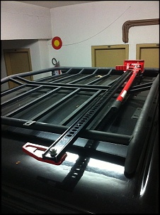

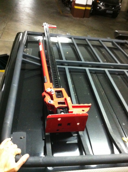

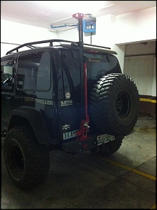

    Acabei arrumando o macaco na base da porretada mesmo, agora ele deu prumo! O pessoal da loja ia até me mandar uma base nova, mas não consegui tirar a antiga... Então usei a marreta rsrs
    O bicho é enorme e vou coloca-lo no teto mesmo! sobre o PC não da pq não deixa a porta fechar, encosta no estepe. Em pé não rola pq fica sobrando muito e tampa a lanterna, então vai pro teto mesmo. O problema é subir e descer do carro carregando mais de 20kg de ferro fundido!
    Troller 07 - Pata Negra!-img_1987.jpg Troller 07 - Pata Negra!-img_1984.jpg Troller 07 - Pata Negra!-img_1992.jpg Troller 07 - Pata Negra!-img_2001.jpg

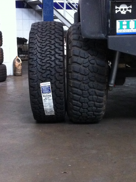

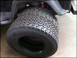

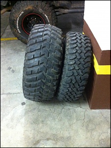

    Fui alinhar o buggão e tinha um pneu 315/70 aro 17, ele é 1cm mais alto que o 35" e 1" mais estreito. Entre um e outro fico com os 35 mesmo
    Aqui é um 35"x13,5" ao lado do antigo estepe, 31"x10,5" ambos aro 15
