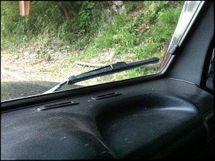

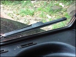

    A palheta é de qual carro? troller msm?
    Murilo Beltrame
  • #26
    Eu comprei desse cara aqui, foi o único que encontrei que tinha na medida de 14" que é o tamanho original do Troller.
    Palheta Limpador Parabrisa Aerotwin Soft Rodo Silicone - R$ 8,90 no MercadoLivre
    Valeu a pena, por enquanto não tenho do que reclamar, o soquete dele é bem justo e encaixa direitinho na haste original do carro.
    Se vc não conseguir a de 14" vc pode optar por uma de 15" do lado do motorista e uma de 13" do lado do carona, se não for isso é ao contrario, só sei que um lado é diferente do outro e que duas de 15" não rola pq pega na carroceria....

    Só pra constar estou voltando de uma viajem pelo litoral carioca (região dos lagos) e reparei que muitas, mas muitas pessoas mesmo estão usando essas palhetas de silicone, são idênticas as minhas, e pela quantidade de gente que está usando no litoral penso que são bem resistentes as intempéries do clima...

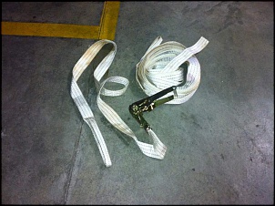

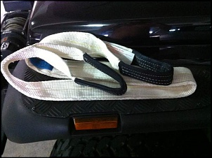

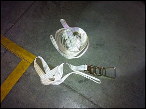

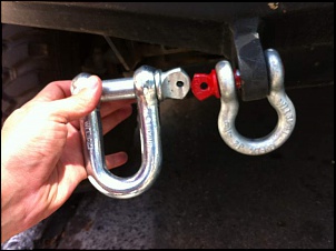

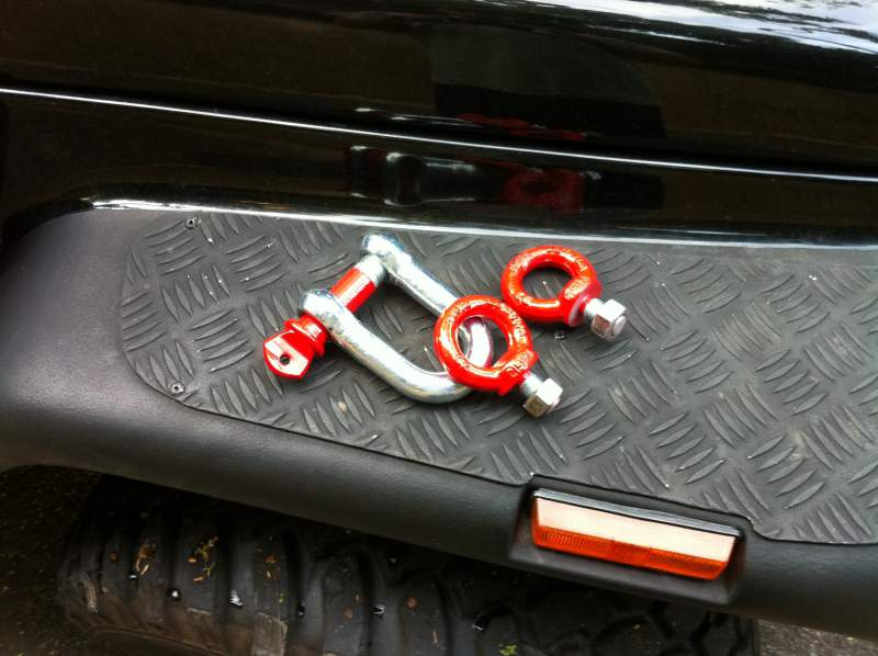

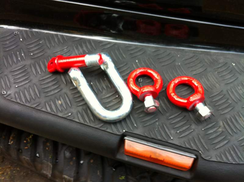

    Comprei uma manilha reta de 7/8 (22 reais) e uma cinta de 2 1/2 metros pra usar como ancoragem ou fixar uma patesca pro guincho. Essa cinta tem 10cm de largura, é reforçada no meio e tem ruptura em 6T.
    Também comprei dois olhais de 5/8 (9 reais cada) para colocar no PC traseiro, dei uma acabamento em vermelho nas peças para combinar com outros detalhes do carro. Provavelmente vou fixa-los nesse para-choque reforçado que pretendo comprar com o Lucas Nassif aqui do fórum mesmo....

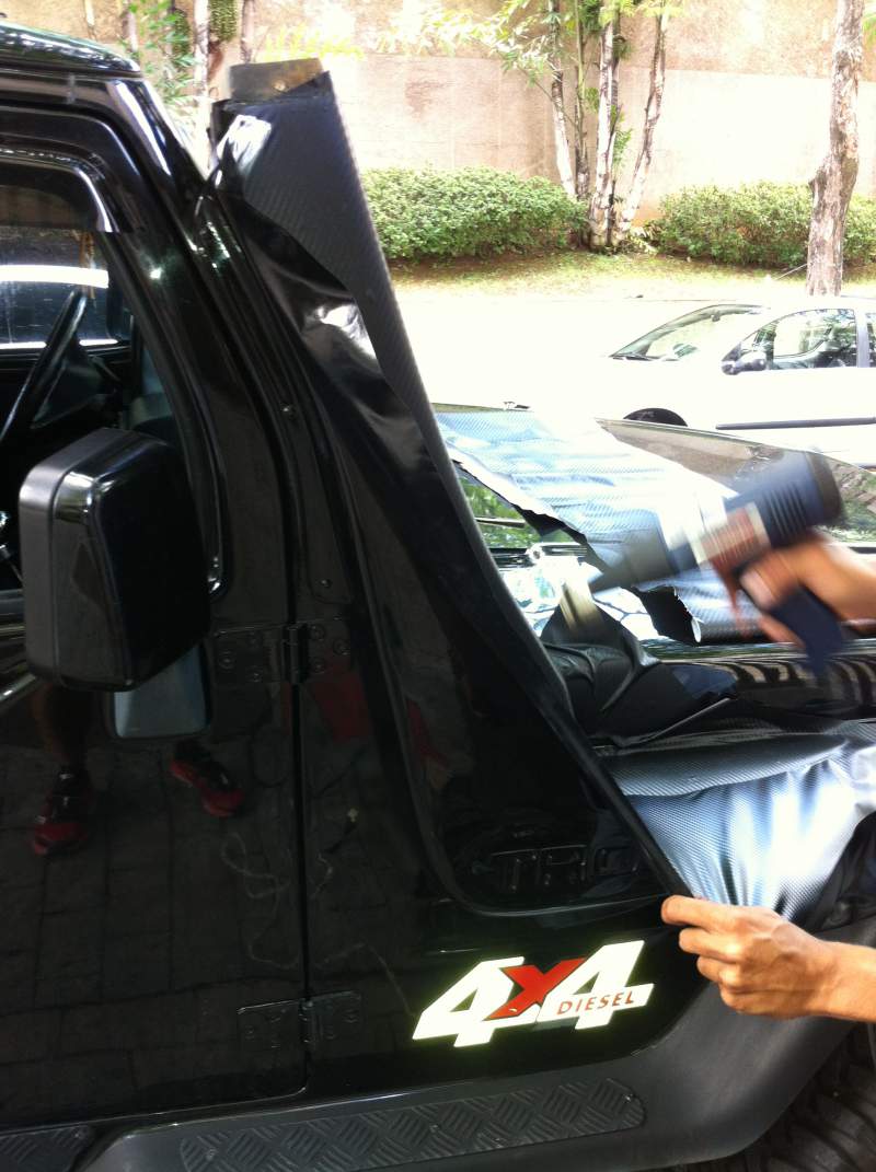

    Aproveite o tempo livre do final de ano para aplicar o vinil de carbono eu mesmo em algumas peças, só coloquei nas peças mais simples e não ficou bom não tem que ser alguém que tenha experiencia então nem arrisquei fazer os retrovisores e o snorkel, mas da para ver que o visual ficou bem legal!
    Troller 07 - Pata Negra!-img_0671.jpg Troller 07 - Pata Negra!-img_0673.jpg Troller 07 - Pata Negra!-img_0670.jpg

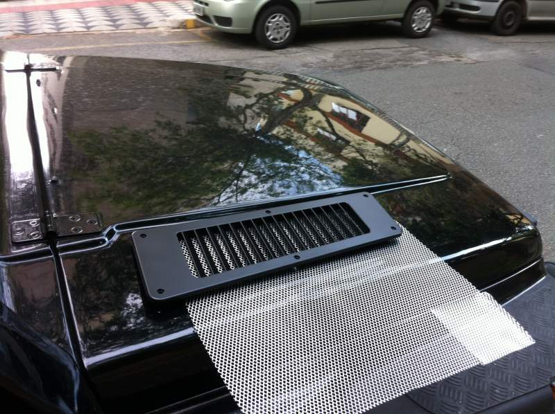

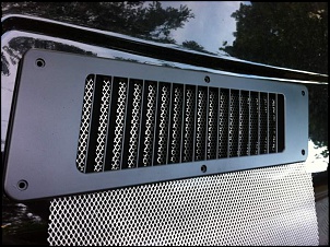

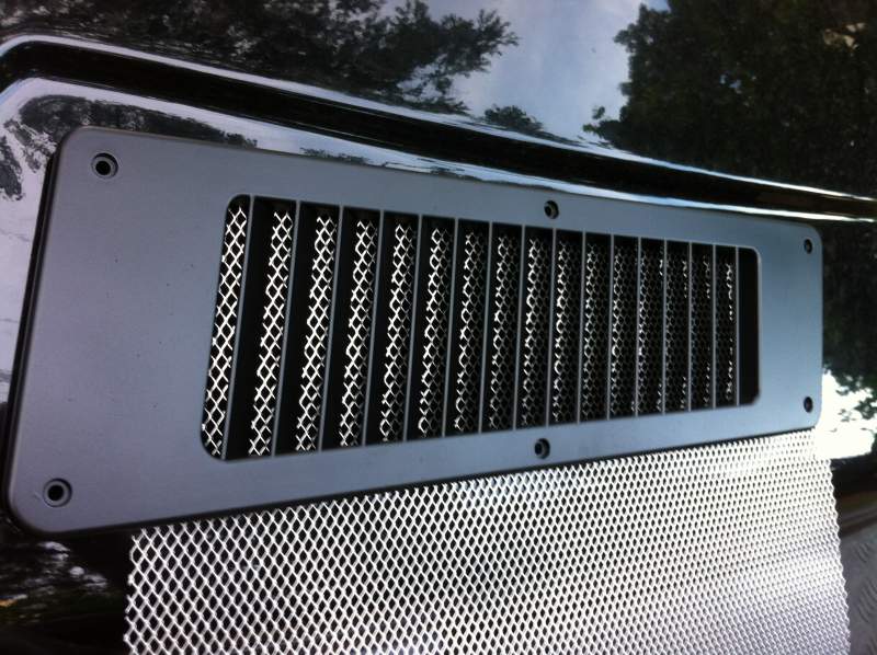

    Pintei as entradas de ar de preto fosco e peguei uma telinha de alumínio antiga que eu tinha para dar um acabamento por baixo da entrada. Só não achei ainda alguém que tenha coragem de meter a faca no capô, os caras olham e ficam empurrando pra outro pq falam que não fazem e coisa e tal.... vai entender... Vou acabar cortando essa P eu mesmo com a minha Dramel kkkkkkk
    Troller 07 - Pata Negra!-img_0658.jpg Troller 07 - Pata Negra!-img_0662.jpg Troller 07 - Pata Negra!-img_0664.jpg

    Sobre as palhetas de silicone.. não sei qual que você comprou, paguei pelas bosch aerotwin AR502 (kit original do CORSA C na europa). e para mim são excelentes.. Realmente cumprem o papel delas.. limpar o vidro.. já peguei chuvas bem fortes.. já tive que limpar o vidro imundo de inseto morto.... usando o lavador em conjunto... e jogando uma garrafinha de agua que sempre carrego para hidratacao minha e que as vezes cumpre o papel para ajudar a limpar o vidro... em mesmo ja tendo elas quase um ano.. não pediram troca...
    E mataram um problema que me irrita o barulho das palhetas comum no vidro.... vc escuta o motor que movimenta a palheta mas nao escuta elas sobre os vidros...

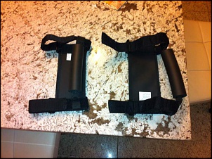

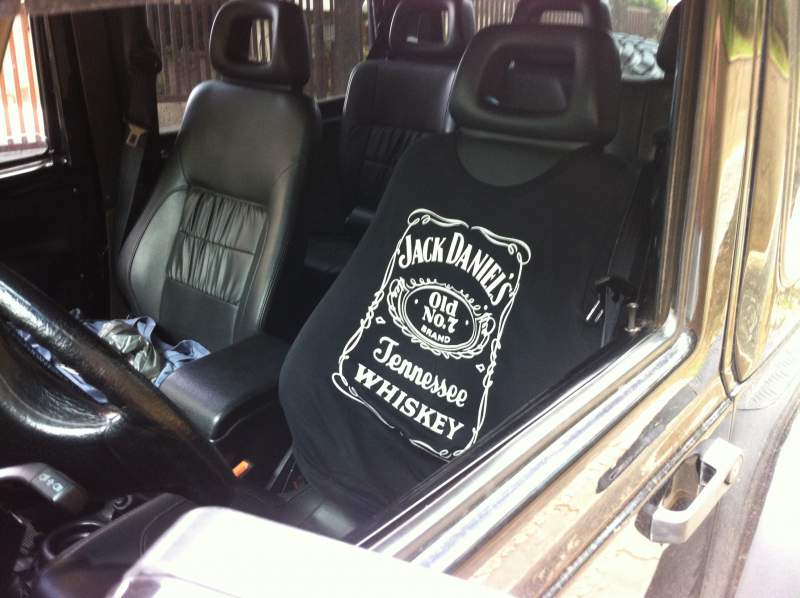

    Arrumei também uma "capa" pro meu banco. Eu gosto de dirigir sem blusa de vez em quando, principalmente depois de correr ou na praia, então não da pra ficar melado e grudando nessa banco do Troller, então peguei uma blusa que eu tinha do JD e vesti no banco, ficou bem no banco e é fácil de tirar pra lavar! E como quem anda no mato precisa de um facão achei um que combina com o carro e que também é fácil de usar nos meus combates devido ao tamanho não tão exagerado.
    Troller 07 - Pata Negra!-img_0684.jpg Troller 07 - Pata Negra!-img_0682.jpg Troller 07 - Pata Negra!-img_0683.jpg Troller 07 - Pata Negra!-img_0680.jpg

    Cara é exatamente isso, vc escuta o temporizador funcionando, mas não escuta a borracha varrendo o vidro! As minhas não são da bosh, e provavelmente são chinesas, mas pelos 9 reais que paguei se durarem um ano está ótimo!

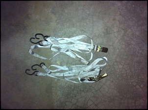

    Como o porta-malas do Troller é ridiculamente pequeno tive que comprar umas "amarras" para poder levar coisas no teto da viatura também.
    Para coisas mais leves vou utilizar essa "tela elástica" que tem 70cm x 90cm (sem esticar) e para coisas mais pesas como malas, pneus, etc, vou utilizar as cintas com catraca.
    Falando em cinta com catraca agora acho que vou deixar meu kit de Slackline permanentemente no carro. Ele tem 15 metros e suporta carga de até 3 toneladas, pode útil na trilha para imprevistos.

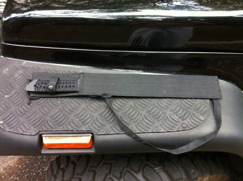

    Também arrumei um kit de "P*ta merda" para colocar no Santo Antônio, acho que é o melhor que se pode comprar por 7 dólares e até que combinou com o Troller!

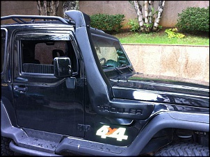

    Finalmente achei um cabra pra plotar o snorkel e o sujeito levou um surra apesar da boa vontade. Além disso ele me cobrou apenas 35 pilas pra plotar a peça em minha residencia!
    A verdade é que esse vinil também não é de boa qualidade, e o correto seria retirar o snorkel do carro para fazer a plotagem do jeito certo, porém eu fiquei com receio de tirar a peça, principalmente devido a uma "junta" que existe entre a peça e a carroceria, provavelmente ao tirar o snorkel se deve colocar uma "junta" nova antes de coloca-lo de volta.
    Troller 07 - Pata Negra!-img_0768.jpg Troller 07 - Pata Negra!-img_0769.jpg Troller 07 - Pata Negra!-img_0777.jpg Troller 07 - Pata Negra!-img_0778.jpg

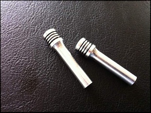

    Vi esses pinos de alumínio por 10 pilas o par, como estava barato aproveitei e coloquei na viatura. Além disso também estou com uma manopla da Shutts que é muito confortável e ergonômica, depois posto fotos.

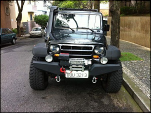

    Hugo,
    esse teu parachoque de trilha tá invocado, onde você comprou?
    Parabéns pelo troller!

    Valeu Pedro.
    Esse parachoque quem fez foi o Marcio da Trilha Interlagos, a uns 6 meses atras ele tinha uma peça lá encostada o e-mail dele é t4x4interlagos@hotmail.com
    Agora eu acabei de colocar um PC reforçado na traseira do carro, ainda falta colocar os olhais, assim que tiver fotos eu posto aqui.
    Esse saiu barato, paguei 370 nele instalado pintado tudo direitinho, mas foi com outro fornecedor.
