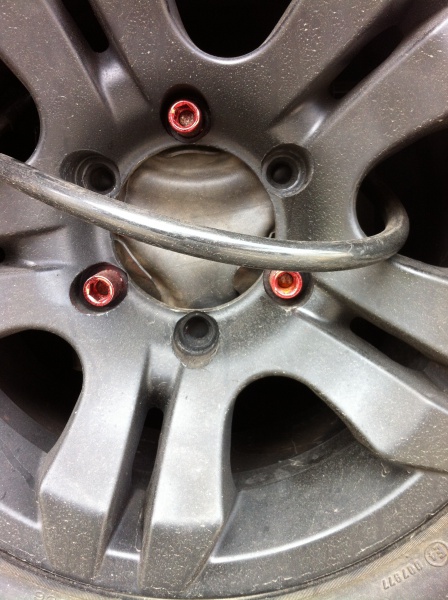

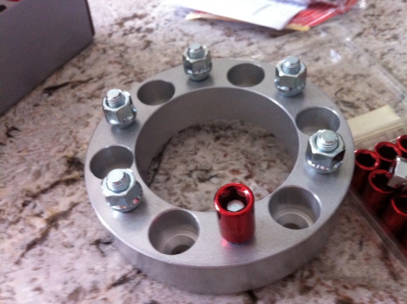

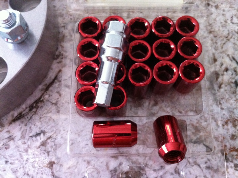

    Seguem umas fotos das porcas instaladas.
    Troller 07 - Pata Negra!-img_1529.jpg Troller 07 - Pata Negra!-img_1546.jpg Troller 07 - Pata Negra!-img_1545.jpg

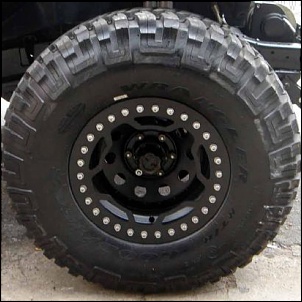

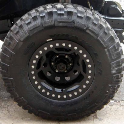

    Depois disso perdi a confiança nesses espaçadores de roda, só comprei um pra poder completar o jogo e fazer o alinhamento. Provavelmente meu Papai Noel vai trazer um jogo de rodas BeadLock da RC4x4 15x8 offset -25 e vou aposentar esses espaçadores. O jogo de 4 rodas completinho fica em 1.800

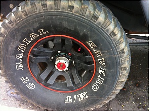

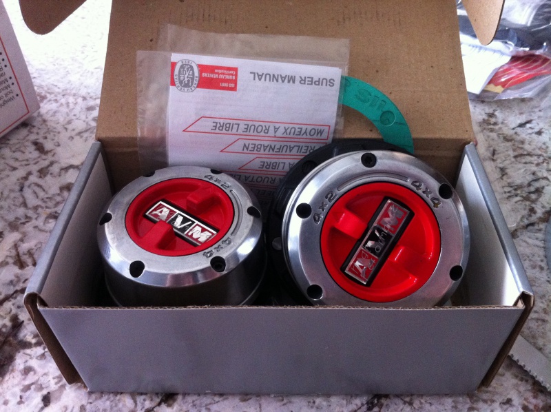

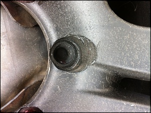

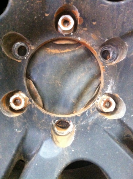

    É meus amigo infelizmente durante o feriado do dia 15 de novembro o meu espaçador de roda da AVM teve 4 prisioneiros partidos, com isso a roda dianteira do lado do carona se soltou e meu carro caiu na estrada em movimento.... (não tenho fotos)
    Com isso além do espaçador de rodas, perdi as porcas, tive a roda livre danificada e os dois prisioneiros que sobraram roçaram na roda alargando o buraco original...
    Anexo 441355 Anexo 441356 Anexo 441357
    Depois do incidente em que graças a Deus ninguém se feriu vei a hora de contabilizar o preju! Tive que colocar castanhas de aço na roda original pra corrigir o tamanho dos buracos. 100 pilas o serviço. Balancear as 4 rodas e remontar o pneu em 2, mais 100 pilas. Ainda tive que comprar um espaçador de roda e um jogo de roda livre, mais 480 pilas....
    Anexo 441358 Anexo 441359 Anexo 441360
    Aproveitei a situação para colocar umas porcas de alumínio anti furto... 30 dólares no eBay!
    A pouco tempo atrás tive esse mesmo problema com os espaçadores AVM, exatamente igual, roda dianteira direita. Partiram se 4 prisioneiros, porém consegui parar o carro no acostamento ainda com a roda no lugar presa apenas por 2 parafusos. Detonou minha roda!
    Muito cuidado com espaçadores de alumínio, não sei se volto a usá-los. Pegar a estrada com a pulga atrás da orelha não vale a pena.

    Como vou rodar por ex 500km sabendo que essa porra pode soltar a qq momento! Se o carro fosse só de trilha não teria muito problema, mas como é 95% asfalto acho que vou apesenta-los colocando rodas com offset negativo, tala 8 ou 10, provavelmente essas beadlock da RC que postei ai em cima.
    Em, breve mais novidades!

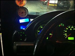

    Instalei esses dias um termômetro digital que marca a temperatura externa e interna. Ele originalmente era pro funcionar ligado no acendedor de cigarros, mas adaptei pra ligar junto com o farolete, ficou bem legal.
    Seguem as fotos das castanhas que foram colocadas na roda que soltou.
