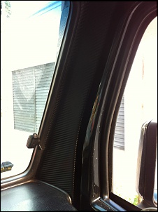

    Seguindo com o projeto vou plotar de fibra de carbono as colunas do buggão!
    Comprei um rolo de 120cm x 35cm por 8 dólares, como não tinha pressa comprei no eBay, demorou uns 45 dias, mas chegou de boa, sem taxar.
    Dessa vez eu mesmo plotei, peguei o secador de cabelos da patroa e mandei brasa! Ficou até bom, me senti orgulhos do resultado kkkkkkkkkk

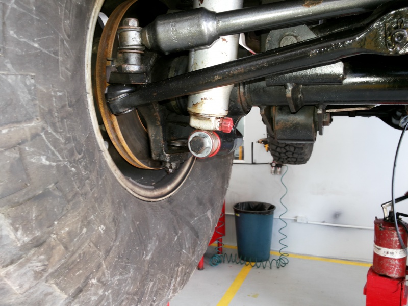

    antes tarde do que nunca...rsrsrs seguem as fotos das buchas originais do rancho 999112 no troller.
    só um detalhe interessante, segundo o chefe da oficina da trilha NE é bom substituir a arruela original por outra menor pq a original é grande e força a base do amortecedor podendo causar a quebra do olhal. Na dúvida... aproveitei a troca do batente do amortecedor e substituí as arruelas.
    PS - ficou bacana mesmo a plotagem da coluna!

    Pedro acabei comprando os 999010 que são praticamente os 999112, e o que tiver que ajustar no olhal me viro, mas pelas fotos parece que é só calçar com umas arruelas mesmo!
    Me diz uma coisa, a bucha que seu amortecedor vai direto no parafuso? Não tem um "protetor" entre a bucha e o parafuso do Troller não?

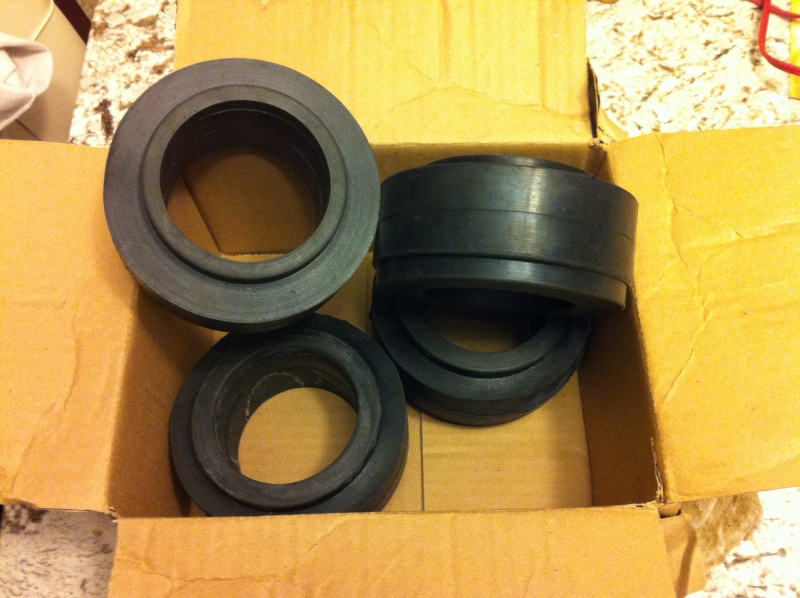

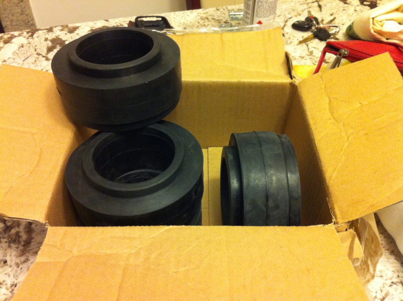

    Dando continuidade ao projeto agora chegou a hora do Lift de 2" na suspensão!
    Calços de mola de 2", paguei 240 no jogo

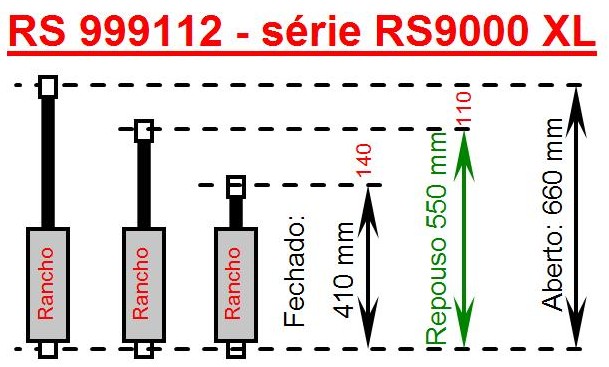

    Além disso comprei um jogo de amortecedores Rancho 999010 que são iguais aos 999112, porem a haste é um pouco mais fina... Seguem as especificações! Paguei 324 em cada!!
    Troller 07 - Pata Negra!-84529.jpg Troller 07 - Pata Negra!-rancho-rs999112-predator.jpg
    1 - Originais Troller:
    Dimencional aberto: 597mm / 23,5"
    Dimencional fechado: 373mm / 14,68"
    Curso:224mm / 8,81"(boa parte ñ usada, msm c/ a susp. dando batente fechada o amort. ainda tem bem curso p/ fechar...)
    2 - Rancho Troller 999350:
    Dimencional aberto: 604mm / 23,77"
    Dimencional fechado: 382mm / 15,03"
    Curso:222mm / 8,74" (idem o orig.)
    3 - Rancho Tras. Ranger 999010:
    Dimencional aberto: 661mm / 26"
    Dimencional fechado: 410mm / 16,14"
    Curso:251mm / 9,88"

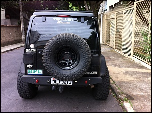

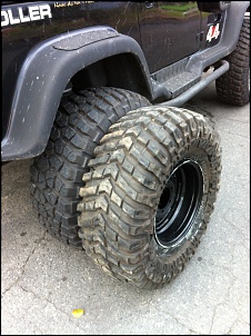

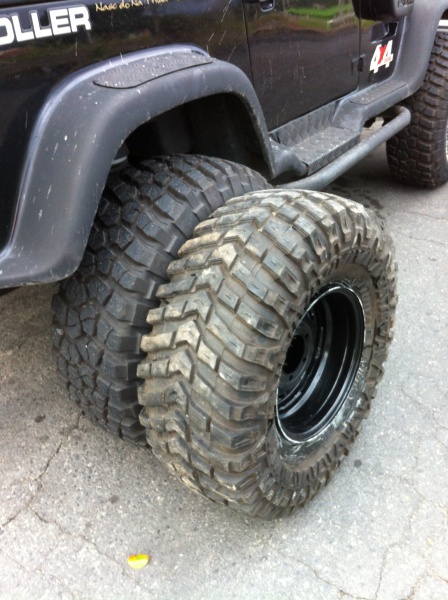

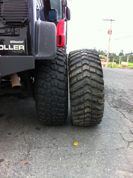

    Pra equalizar o estepe como os pneus originais tive que trocar o BF KM1 que eu tinha por um 33" ou 35", acabou aparecendo pra mim esse Mudzilla com um amigo de Betim que levou minhas antigas rodas originais e me voltou um trocado. Assim todos sairam felizes e eu com um estepe 35" quase 0km!

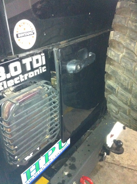

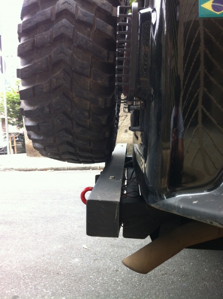

    Infelizmente tive um problema, o pneu está encostando no parachoque... A porta até fecha, mas tem que bater com um pouquinho mais de força, nada d+ também...
    Outro detalhe o Mudzilla é 13,5 e o BF 12,5, mas não deu muita diferença não, as duas rodas são tala 10", 5 rodas tala 10"!

    montei direto mesmo conforme as fotos. Ficou bem justo no parafuso então não tem necessidade da bucha de aço que vem junto. As buchas são bem resistentes (e olha que no meu caso os amortecedores é que tão limitando a suspensão pra baixo).
    O preço dos Rancho foi bom, onde comprou?! paguei 1100 nos meus a mais de um ano atrás...
    Cuidado com o step na porta, já vi relato de porta e até o vidro quebrado por conta de step prensado no pc. Tô pra comprar um step mas sei que o prejuizo vai ser dobrado pq vou ter que comprar o suporte da power junto pra não correr risco. No teu pc dá até pra fazer um suporte bacana.
    Como constatei nessa desmontagem pra troca dos batentes o que já imaginava (amortecedores limitando curso) eu e "os gnomos" estamos cogitando duas opções:
    1- trocar os amortecedores pelos 999005. (por isso tô querendo saber onde vc comprou, pq nesse preço é um caso a se pensar...)
    2- ou o que tô mais propenso a fazer pra baixar o centro de gravidade e melhorar estabilidade(apesar do maior custo) que é reduzir o lift para 1,5 a 2" da viatura colocando molas do jk "original" na frente(ainda em estudo), e com 1,5" a mais (2 door) atrás, ou 1,5" 2door frente 1,5" 4 door atrás.

    Com relação ao estepe, o suporte da Power está 550, lembro de quando eram 250 reais, na verdade tudo da Power duplicou ou triplicou de preço, sem noção....
    Minha solução vai ser fazer um recuo com corte e solda no para-choque, ou cortar o suporte original e solda-lo um pouco mais para cima!
