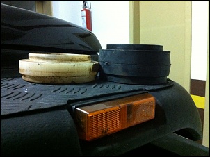

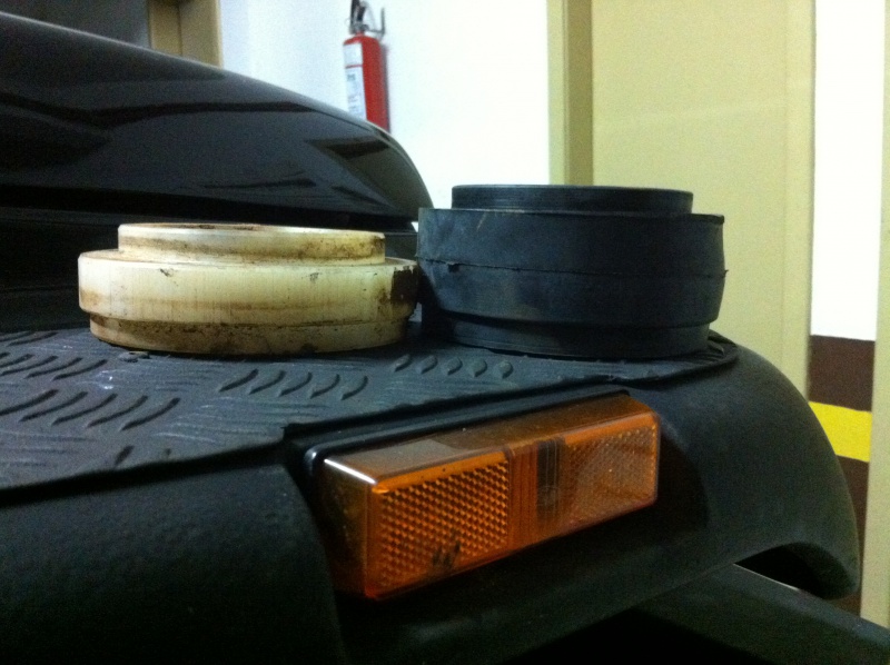

    Eu ia colocar batentes maiores pra evitar dos elos da malo encostarem um no outro no caso da suspensão fechar toda, mas eles ficam a 3 dedos de tocar no prato oposto... acho que no momento não vou mexer com isso não, se um elo começar a roçar um no outro depois vejo uma forma de estender o batente também.

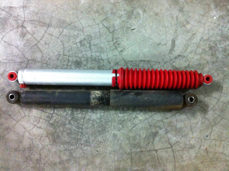

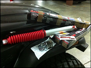

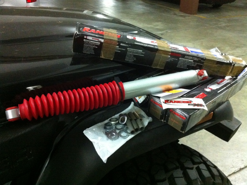

    Os Rancho chegaram!
    Ranchos 999010 com kit completo de instalação com buchas e arruelas, porém acho que não vou utilizar as buchas pq o parafuso original do troller é muito justo e não deixa espaço pra bucha de metal...
    Troller 07 - Pata Negra!-img_1831.jpg Troller 07 - Pata Negra!-img_1827.jpg Troller 07 - Pata Negra!-img_1863.jpg Troller 07 - Pata Negra!-img_1841.jpg
    Já com relação a largura do olhal, ela é bem próxima da original e deve ser entre 2 e 3mm menos, mas com as arruelas isso é fácil de acertar! Parte inferior e parte superior.

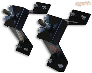

    O Macaco Farm Jack 299 reais e o suporte Maceral 61, em breve fotos oficiais rsrs

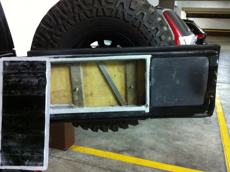

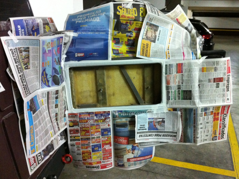

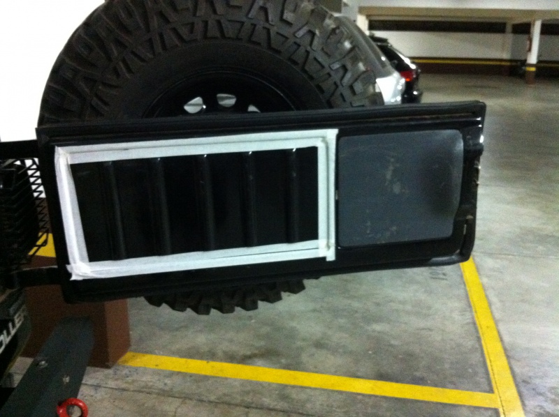

    Nos últimos dias tentei arrumar alguém pra abrir um tampo na porta do porta-malas pra fazer um porta treco e uma mesinha, porém todos os lugares que fui os cara ficaram com "medinho" de cortar a fibra, então fui ficando P e ontem eu e minha Dramel cortamos a porta igual faca quente na manteiga... O foda foi os olhos irritados e a coceira pqp...
    Troller 07 - Pata Negra!-img_1873.jpg Troller 07 - Pata Negra!-img_1872.jpg Troller 07 - Pata Negra!-img_1876.jpg

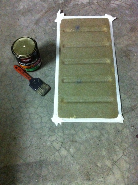

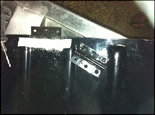

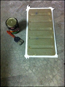

    Depois foi a hora de dar acabamento, lixei tudo com uma Lixa 100 pra tirar as farpas, as bordas, o fundo do tampo, dentro da caixa, etc, depois soprei bem pra tirar o pó e dei a pintura. Bate pedra no tampo e preto fosco dentro da caixa!
    Troller 07 - Pata Negra!-img_1880.jpg Troller 07 - Pata Negra!-img_1883.jpg Troller 07 - Pata Negra!-img_1884.jpg Troller 07 - Pata Negra!-img_1885.jpg
    Já comprei os parafusos, dobradiças, puxador, etc pra terminar a portinha, só não consegui ainda a borracha em U para dar o acabamento nas bordas.... Em breve mais fotos da finalização do processo...

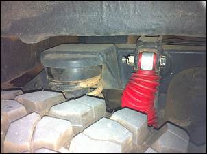

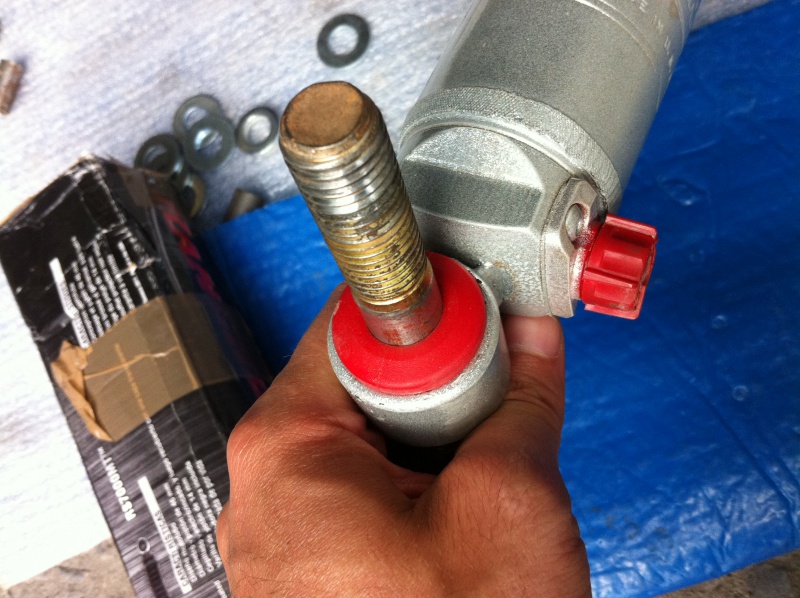

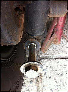

    Segue a instalação do amortecedor.
    Repare na primeira foto que tem um espaçador de metal entre o parafuso e a bucha, no caso do Rancho não foi possível colocar o espaçador, primeiro pq ele tem o diâmetro menor que o do parafuso (foto 2), depois que não sobra espaço para o espaçador entre o parafuso e a bucha (foto 3).
    Troller 07 - Pata Negra!-img_1893.jpg Troller 07 - Pata Negra!-img_1888.jpg Troller 07 - Pata Negra!-img_1890.jpg
    Sem esse espaçado a pressão do aperto vai direto na bucha o que não é ideal, para resolver a situação usamos uma porca de engenharia auto travante e bastante Loctite. As arruelas serviram para alinha a parte inferior e superior. No mais é isso ai, espero que as buchas aguente um bom tempo e os parafusos não soltem...
    Troller 07 - Pata Negra!-img_1901.jpg Troller 07 - Pata Negra!-img_1921.jpg Troller 07 - Pata Negra!-img_1922.jpg

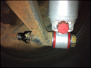

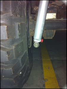

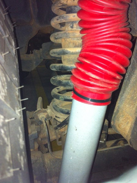

    Agora o setup da suspensão.
    Ontem devido aos questionamentos da melhor opção para fixar os amortecedores acabou que só deu tempo de instalar a parte traseira, e no momento devem estar finalizando a dianteira na oficina....
    Foram colocados calços de 2" em subtituição ao calço de 1". E os amortecedores 2" maiores que o original. Quanto o Troller é levantando apenas 1" não é necessário trocar o amortecedor, mas já com 2" a troca é inevitável pra não dar fim de curso
    Troller 07 - Pata Negra!-img_1903.jpg Troller 07 - Pata Negra!-img_1908.jpg Troller 07 - Pata Negra!-img_1911.jpg
    Os amortecedores traseiros tiveram que ser posicionados com o botão de ajuste pra fora, pois para dentro não ia sobrar espaço para regula-lo. Outra coisa que notei é que o batente ficou muito longe do prato inferior (foto 2), e certamente ao bater forte um elo vai encostar no outro, ainda não sei o que vou fazer para resolver isso...
    O resultado final ficou assim! 28 cm entre o chão e a bola do eixo!
    Depois do carnaval posto a suspensão dianteira, falo do comportamento do carro e se tudo der certo finalizo a portinha no porta-malas. O hi-lift e o suporte devem chegar hoje, se for fácil de instalar já viajo com ele no teto!

    André quase fiquei cego mesmo com essa porra de pó! Ele é muito fino e irritou bastante os olhos e a pele!
    Eu iria colocar um fecho de pressão, mas achei que não seria forte pra segurar a porta com o carro em movimento, então mudei para um sistema de trinco.
    Troller 07 - Pata Negra!-fecho_rolete_8900_bemfixa_86782570_0002_600x600.jpg Troller 07 - Pata Negra!-targeta_grafite_3_cm_uniao_mundial_87239425_0001.jpg_600x600.jpg

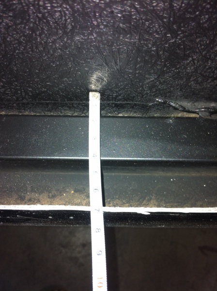

    Para quem ficar na dúvida se vale ou na a pena cortar, o que se ganha é uma caixa rasa com 7cm de profundidade. Também dei uma vacilada com a altura dos furos e tive que botar a dobradiça pelo lado de fora

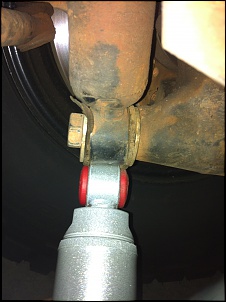

    Outra coisa que fiz foi trocar o amortecedor de direção. Troquei o original por um Rancho, e vou lhe falar...
    Ficou uma bosta!rs
    Mas creio que tive o mesmo problema que vc, pois o parafuso ficou muito estreito para a bucha, tive que fazer o "alargador" num torneiro. Acho que ainda assim ficou frouxo pois se eu "torcer" o amortecedor ele gira sem muita pressão...
    Vou voltar no torneiro e refazer essa bucha, depois conto pra vocês se ficou bom. (ou se alguem tiver uma sugestão...)
