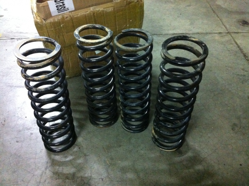

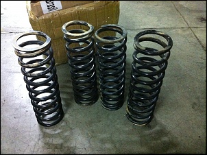

    A grande novidade que vem por ai são as Molas 3 polegadas mais altas 7,6cm maiores que a original, meus amortecedores já são mais de 2 polegadas maiores por conta dos calços de 2" que uso, então acho que essa Polegada a mais na mola não vai estrangula-los, mas deve resolver o problema do pneu traseiro raspando na caixa de roda quando está carregado!
    Antes de colocar as molas no carro vou pinta-las de vermelho, dps posto aqui o resultado!

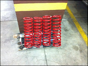

    Está ai as molas +3", acabei pintando de vermelho pra dar uma visual diferente e combinar com as coifas dos Ranchos, acho que vai ficar legal e to com medo de ficar mais alto do que eu gostaria, mas não quero nem saber, já estou doido pra ver as molas no carro! Qualquer coisa depois volto pras molas antigas....

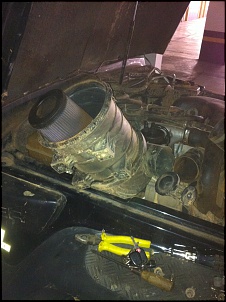

    Eu mesmo fiz a limpeza, pra tirar o box do filtro tem que tirar dois parafusos dentro da caixa de roda, e depois com jeito retirar o box de dentro do cofre. Esse box tem 3 presilhas que vc tira na mão mesmo, e dps tira a praçadeira que segura o filtro no box. Não tem erro. Uma dica é remover a manguei que liga em L que liga o box no duto, isso facilita pra tirar o box de dentro do cofre, na ora de por o box de volta a última coisa a colocar no lugar e essa mangueira em L e tudo certo!
    Filtro lavado antes e depois, ele está branco limpo pq ainda estava sem o óleo que é avermelhado.
