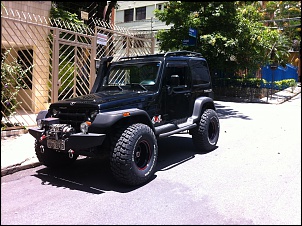

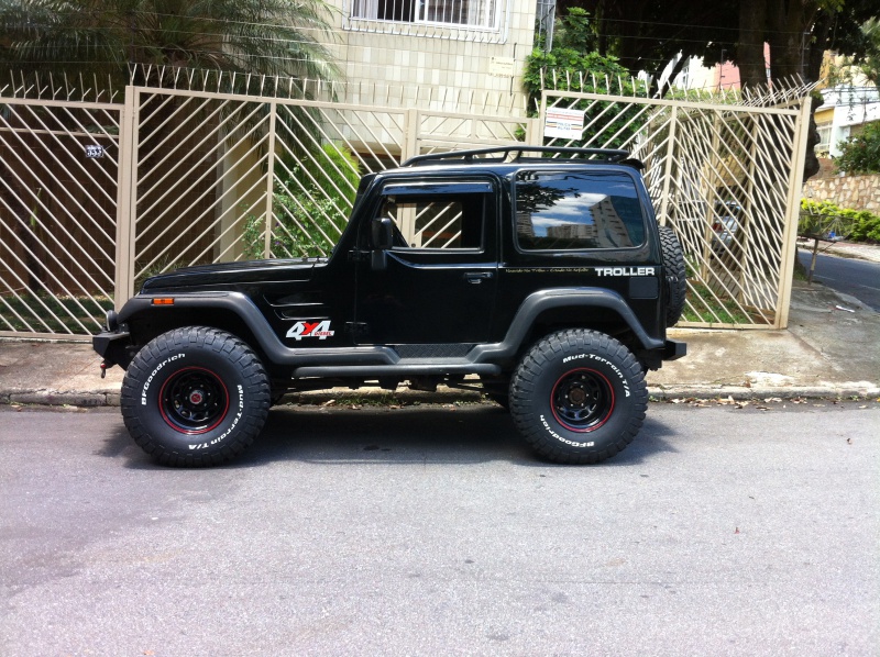

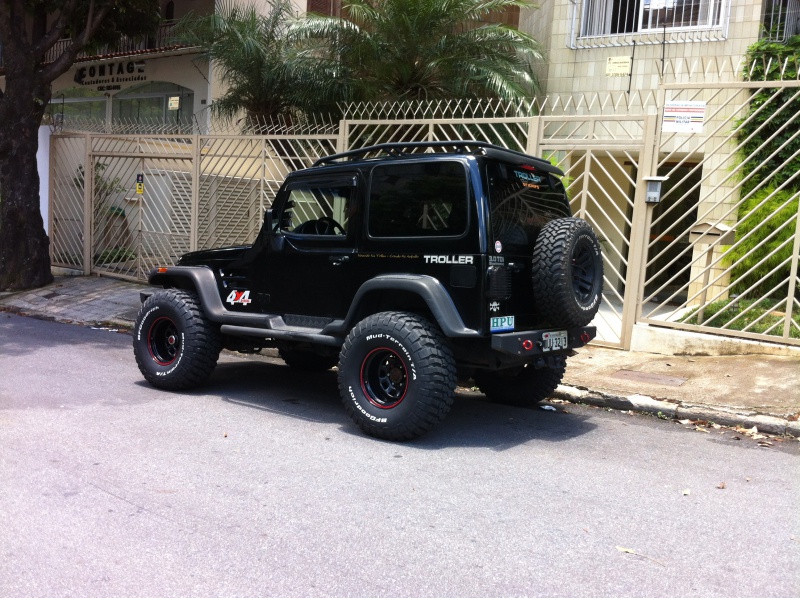

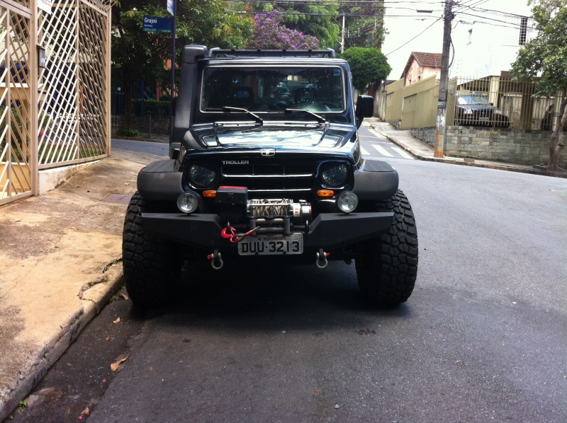

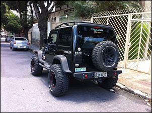

    Umas fotos melhores dos 35 na tala 10, agora já com o friso vermelho nas rodas!
    Troller 07 - Pata Negra!-img_1689.jpg Troller 07 - Pata Negra!-img_1692.jpg Troller 07 - Pata Negra!-img_1694.jpg Troller 07 - Pata Negra!-img_1695.jpg Troller 07 - Pata Negra!-img_1697.jpg
    Os pneus estão pegando um pouco quando a suspensão trabalho, Atualmente tenho um lift de 1" mas vou ter que passar pra 2" com certeza... Um amigo deve me vender o kit por módicos 100 reais!

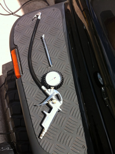

    Deflatores
    Mais umas bobeirinhas que comprei direto da China! Assim fica mais fácil de saber a real pressão dos pneus antes de ir pra trilha... O maior foi 12 dólares e o pequeno 3 doletas

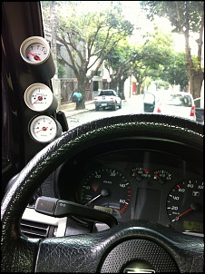

  • #119

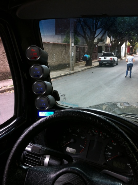

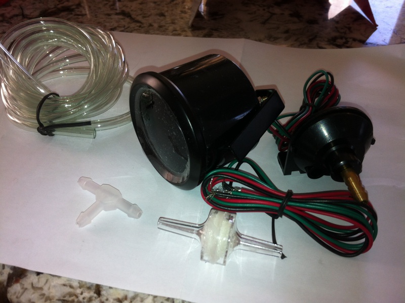

    Novo conjunto de manometro pro buggão!
    O conjunto antigo estava todo zuado com cores diferentes, tamanhos diferentes, suportes quebrados e tortos, então comprei um conjunto completo agora com 4 mostradores digitais de Turbo (vermelho) e Tem. Água, Tem. Óleo e Voltimetro em Azul pra combinar com o Termômetro.
    Essas imagens são ilustrativas, mas o modelo que comprei são idênticos.
    Troller 07 - Pata Negra!-c017033-68.jpg Troller 07 - Pata Negra!-kgrhqzhjeufjz-b-hoibsz4v7sk5w-60_12.jpg
    Todos os modelos são de 2" (52mm), aros pretos com lente fume. No kit completo com copos e kits de instalação paguei 82 dólares!! Fiz uma simulação de como devem ficar.
    Em breve fotos da instalação

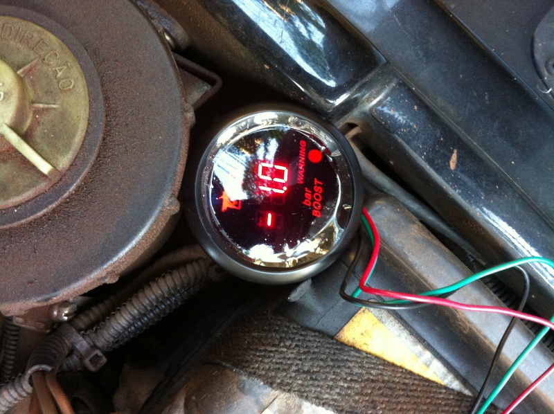

  • #120

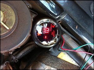

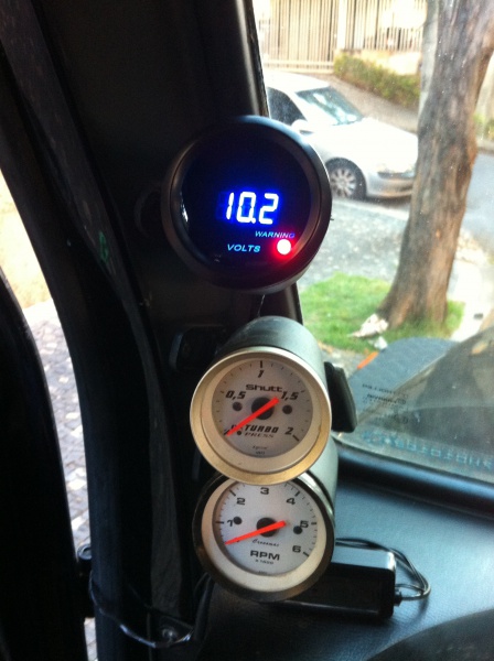

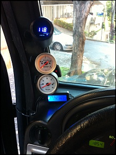

    Apesar do "kit" não ter chegado por completo não aguentei a ansiedade e já coloquei o voltímetro no lugar já que eu aproveitei a fiação antiga foi só retirar um e colocar o outro.
    Quando o carro está desligado ele fica apagado e praticamente some, mas ao ligar o carro ele vai subindo a voltagem até os 13,2 + ou -, e conforme vc vai ligando as coisas do carro ele vai caindo até uns 12,1, 11,9 por exemplo. Ele ascende quando o carro liga, independendo do farol estar ligado ou não!
    Quando a voltagem está abaixo de 11,5 ele acende a luz de alerta!
    Também testei o manometro do turbo, mas só pra ver o lede vermelho mesmo, pois a instalação é diferente do modelo que tenho hj e preferi não mexer...
