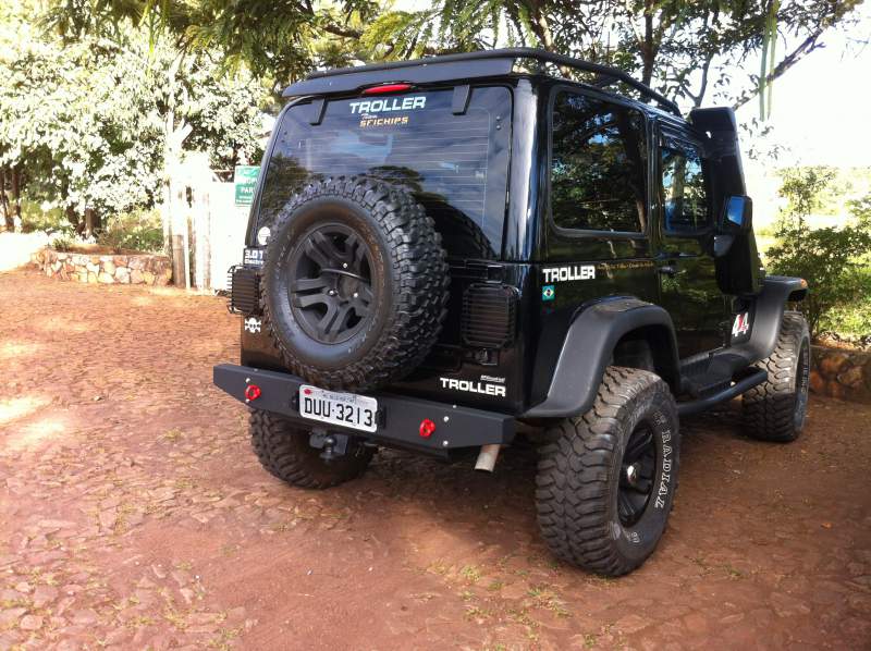

    Parachoque traseiro!

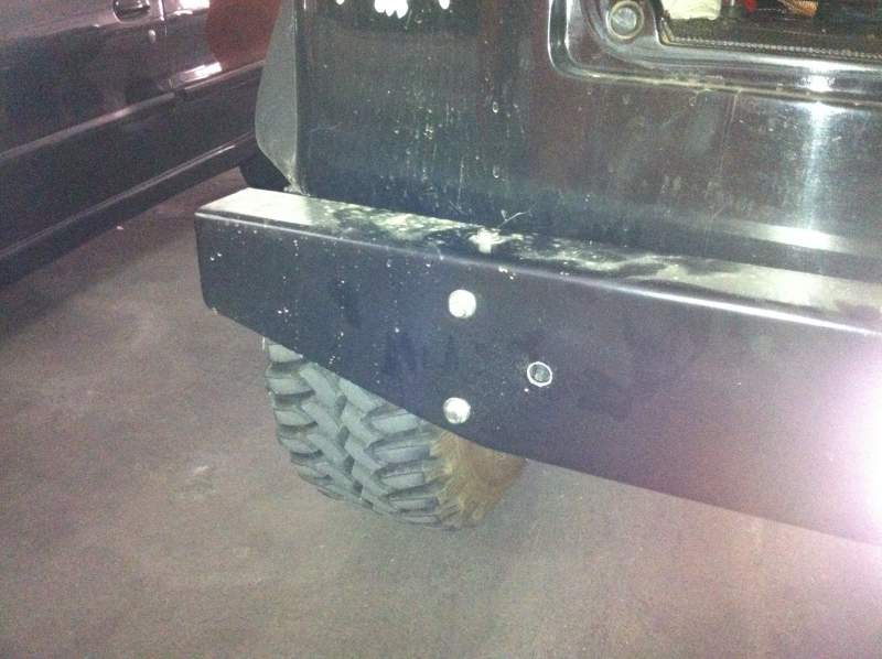

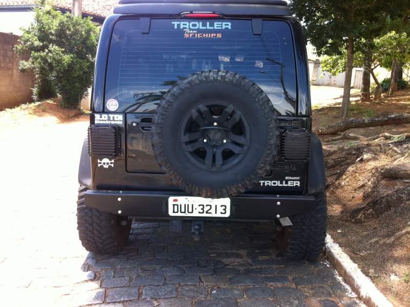

    Pronto o PC traseiro foi instalado e o olhal de ancoragem instalado!
    A peça é dividida em duas parte pra facilitar a instalação e substituição caso ele amace, então temos 2 suportas e a chapa principal como da para perceber pelos parafusos em inox. A chapa do PC deve ter 3mm e é bem forte!
    Era para ele ter vindo pintado de preto fosco, mas o preto que passaram não ficou muito fosco não então eu mesmo vou pinta-lo, provavelmente com Batida de Pedra que é o mesmo material que foi usado pra pintar os para-lamas.

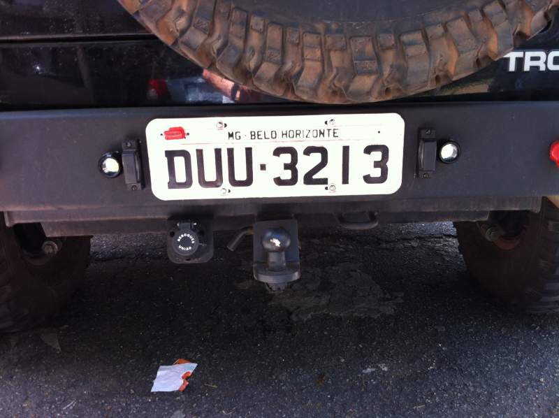

    Aqui já é o PC com os olhais instalados. Esses olhais são de 16mm paguei 10 reais em cada com porca e arruela. A pintura de vermelho eu mesmo que fiz. No geral ficou bem legal e resistente!
    Troller 07 - Pata Negra!-img_0849.jpg Troller 07 - Pata Negra!-img_0851.jpg Troller 07 - Pata Negra!-img_0853.jpg Troller 07 - Pata Negra!-img_0837.jpg
    Quem fez o pc pra mim foi o Wladimyr de Pedro Leopoldo, paguei 370 nele instalado e pintado (apesar de eu ter que repinta-lo de fosco)

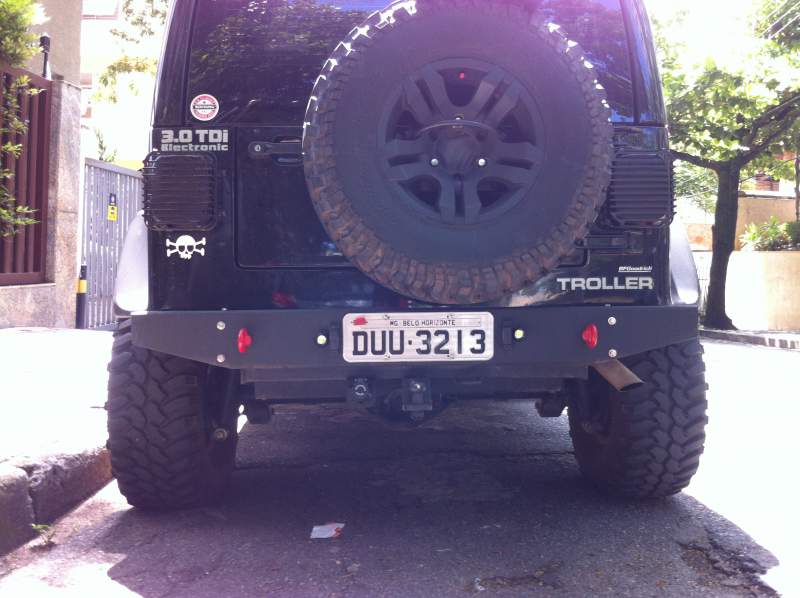

    Up no Parachoque traseiro

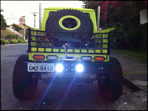

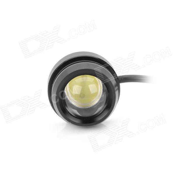

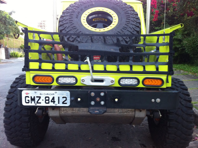

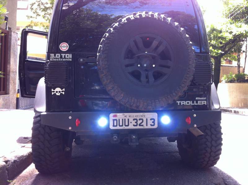

    Em breve pretendo colocar um par de Leds de 1000lm em conjunto com esse PC, igual foi feito nessa F75.
    Já tive que dar rá a noite em trilha e é bem perigoso fazer isso sem uma iluminação descente, por isso vou colocar esse sistema.
    Troller 07 - Pata Negra!-1.jpg Troller 07 - Pata Negra!-2.jpg Troller 07 - Pata Negra!-3.jpg

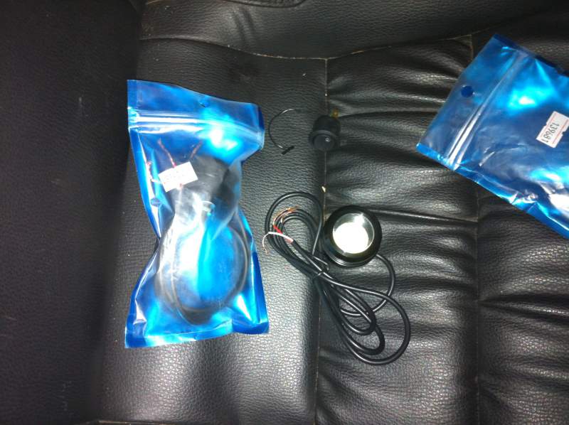

    Esses Leds são a prova de água, têm 4cm de diâmetro e caixa em alumínio! São bem discreto e vão ficar discreto depois de instalados no PC, além disso acredito que devem ser mais difíceis de ser danificados por estarem embutidos na lata, até pretendo instalados um pouco recuado da lata pois tenho bastante espaço atras do PC
    Paguei 20 dólares nos faróis com frete free no Deal Extreme!! Agora é esperar 2 meses pra chegar....

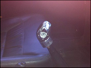

    Bobeiras....
    Essa á a manopla Shutt que estou usando, ela é muito confortável e fica bem firme na alavanca, a ergonomia dela é excelente com ótima pegada, vale a pena o investimento!

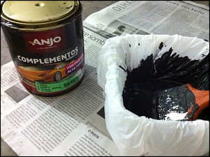

    Pintando o PC

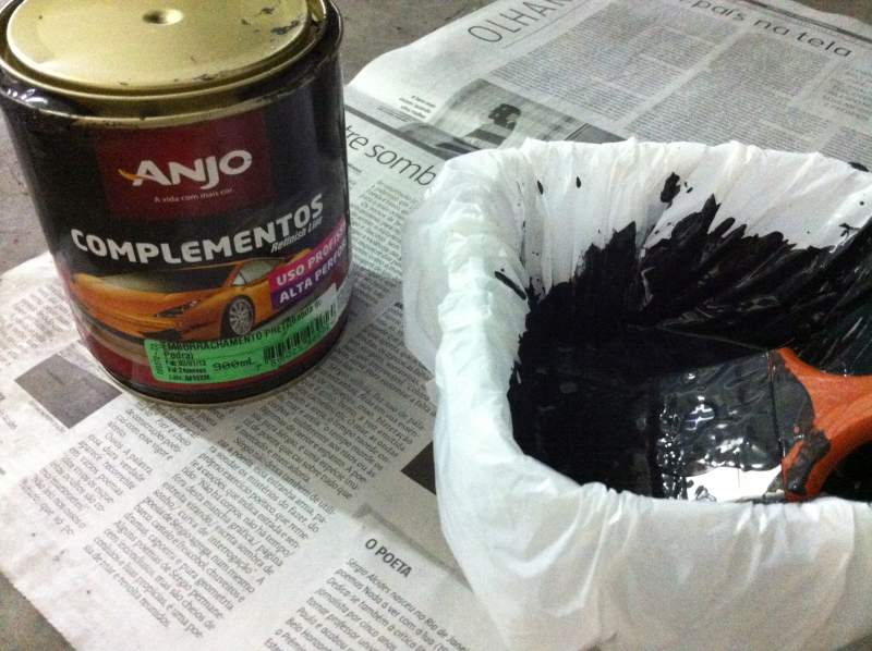

    Como havia falado o parachoque veio em um preto que não era bem fosco.... Então comprei uma lata de "batida de pedra" ou tinta para emborrachamento e eu mesmo pintei o PC sem ter que tira-lo do lugar. Insolei as partes e dei umas 4 demãos com a tinta diluída com 10% de água (medi a mistura no olho mesmo kkkkkkk)
    Paguei 12 reais na lata e mais 3 no pincel, a primeira demão eu pintei normalmente com o pincel, depois foi só "salpicando" pra dar a textura...
    Troller 07 - Pata Negra!-img_0875.jpg Troller 07 - Pata Negra!-img_0877.jpg Troller 07 - Pata Negra!-img_0879.jpg
    Para pintar a peça gastei cerca de 1/4 da lata, ela rende bastante! O resultado vc pode ver abaixo, o bom é que caso ela arranhe eu mesmo posso retocar com facilidade!
    Troller 07 - Pata Negra!-img_0946.jpgTroller 07 - Pata Negra!-img_0947.jpgTroller 07 - Pata Negra!-img_0948.jpg

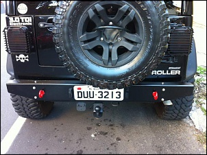

    Finalmente chegou a luz auxiliar para dar ré tranquilamente nas trilhas!

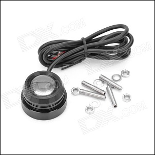

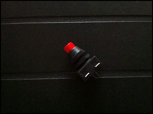

    Paguei 20 doletas no Deal Extreme pelo par de farois de led 7000k e aprova d'água!! Eles são fortes pra baralho e não consome quase nada de energia, mesmo assim coloquei uma chave pra liga-los que quando da contato ascende um super-led azul, assim não esqueço de apagar depois de usar. Fiz a instalação perto da luz da placa, assim ele fica um pouco mais protegido...

    Teria como me passar o link dos farois de led ? Pois busquei no DX e vi que a oferta e muito grande com diversas opções...

    Tbém gostaria do link...

    Bandinho é esse ai mesmo!
    Inclusive lá tem um kit que custa 30 dólares, mas ele é mais caro pq já vem os 2 Leds em uma caixinha e blablabla, já essa de 10 dólares nam vem com caixa, e tem com comprar 2 unidades ok, 10 dólares é apenas 1, porém o frete é Free mesmo comprando 2 peças! Demorou uns 40 dias para chegar, só em Curitiba ficou parado quase um mês antes de encaminharem pra BH...
    Esse led é bem forte, forte mesmo, nem da pra olhar direto pra ele é tipo um flash de maquina, mas gasta só um ampere segundo o eletricista!
