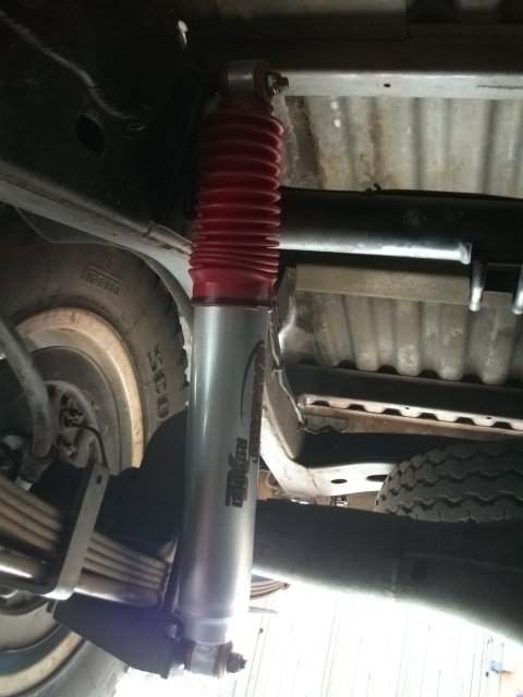

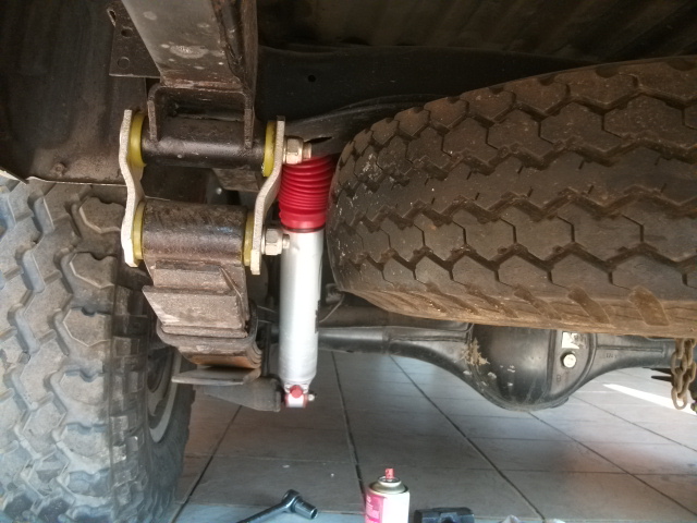

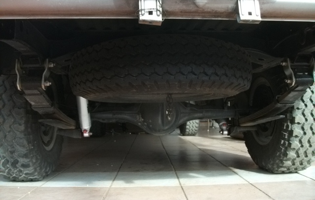

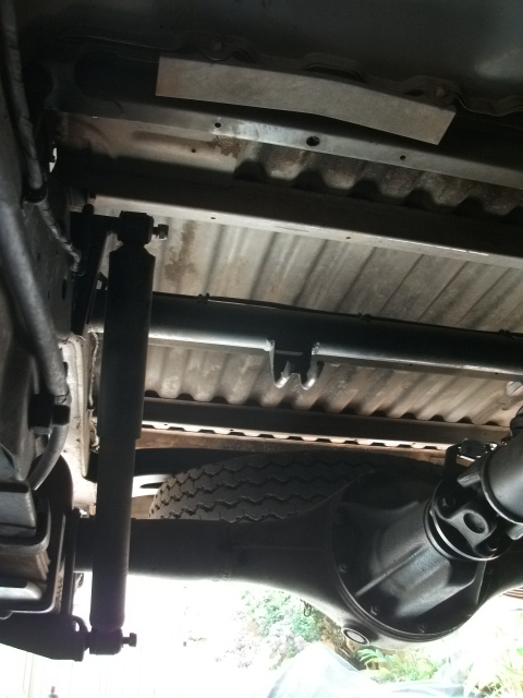

Troca dos amortecedores tras. sai os Nakata (usei durante 4 anos) um deles está com vazamento e perda parcial da ação, só descobri hoje que retirei ele.
Anexo 376206Anexo 376201

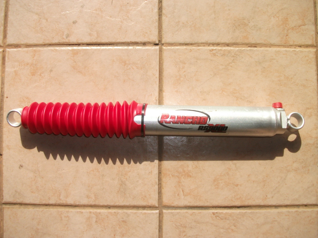

Entra os Rancho RS999118 com 9 opções de regulagens:
Anexo 376205Anexo 376207Anexo 376203Anexo 376212

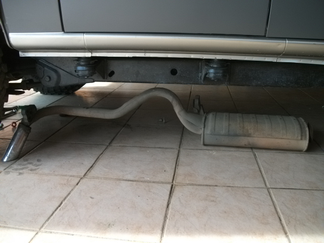

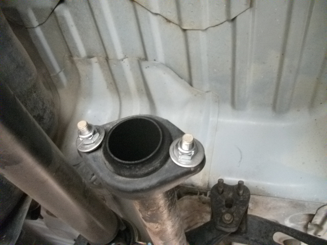

Como tive que trocar os amortecedore e o tras. dir. (passageiro) fica próximo do escapamento, acabei aproveitando para retirar o escapamento (parte final com o silencioso).
E deixe sem ele, agora o escapamento está direto, porém acaba no meio da camionete.

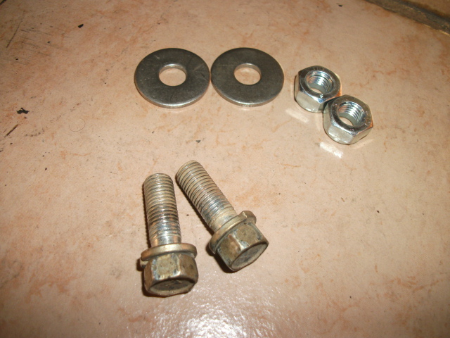

DICA: como fazer escapamento direto na L200 com menos de R$1,00
Compre:
2 arruelas funileiro M10 e
2 porcas M10 passo 1,25
Anexo 376209
Pronto só retirar a parte final do escapamento tirando a flange fixa com 2 parafusos (chave 14 mm), ela tem outros 2 pontos de sustentação com coxins mais não precisa soltar nenhum parafuso eu apenas lubrifiquei com silicone e deslizei os coxins para soltar:
Anexo 376204

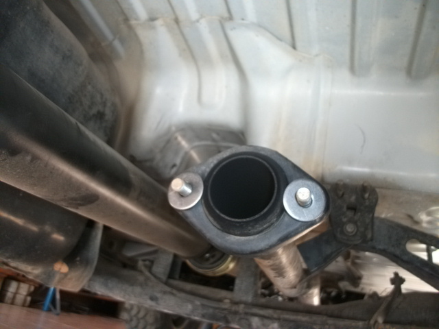

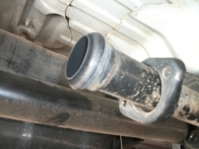

Retirando essa seção do escapamento a flange ficará solta, vibrando e fazendo barulho. Usando as peças descritas acima é só fazer a fixação desta flange no próprio tubo do escapamento, conforme as fotos:
Anexo 376208Anexo 376210Anexo 376211
Agora ela está assim, porém em breve vai ganhar o escapamento de inox em tubo de 2,5"

Os rancho tras. comprei usados na tratorgama, dizia o anúncio que eram novos o cara comprou e usou 3 dias não serviu pro carro dele. R$400,00 o par. Depois deu um rolo, porque estava com o olhal trincado e acabei recebendo 2 novos e comprei os que estavam trincados também hehehe
Novos seriam estes: Aqui na Gama4x4 você encontra tudo para seu 4x4 (11) 5062-9000 Tele Vendas
Eu optei pelo RS999118, que é o que mais se aproximou do curso de suspensão tras. da L200 4x2. Para a L200 4x4 o modelo ideal na tras. é o Rancho RS999350.
Os rancho diant. são os RS5609 (sem regulagem) paguei R$150,00 cada na: Jeeperia Acessórios 4x4 - A casa do 4x4
Ainda não instalei porque vou trocar quando for trocar as molas diant.
