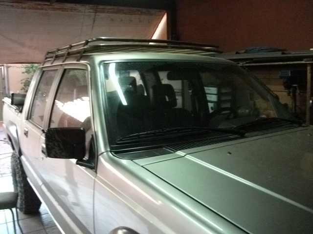

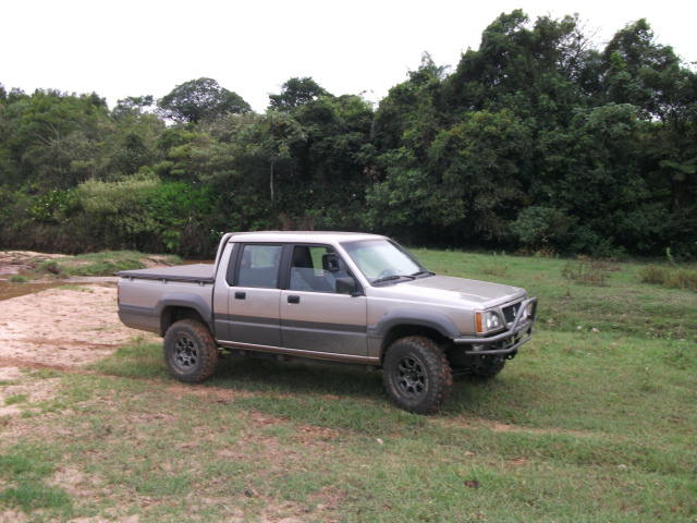

Fotos do bagageiro que estou fazendo para a L200, falta soldar uns suportes e a fixação na carroceria que será com uma contra chapa na canaleta do vidro, na verdade elas estavão prontas mais como fiz em aço de 1/8" (3,2 mm) ficaram muito grossa e raspam na borracha do vidro quando abre a porta por isso terei que refazer em uma chapa mais fina, para não raspar em nada.
Anexo 387260Anexo 387261Anexo 387262

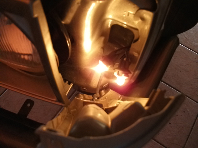

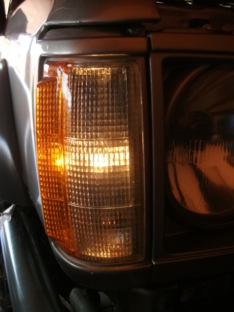

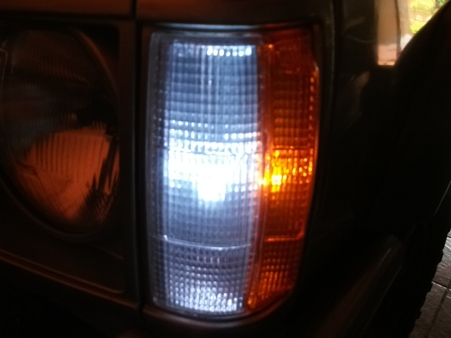

E algumas fotos da substituição das lâmpadas da lanterna por lâmpadas com 28 leds.
OBS.: tentei colocar estas mesma lâmpadas de leds na parte âmbar (laranja) das lanternas mais não coube devido ao comprimento por isso já estão vindo lâmpadas com 20 leds (mais curtas) para a lateral (piscas) da lanterna.
Anexo 387263Anexo 387259Anexo 387264Anexo 387265

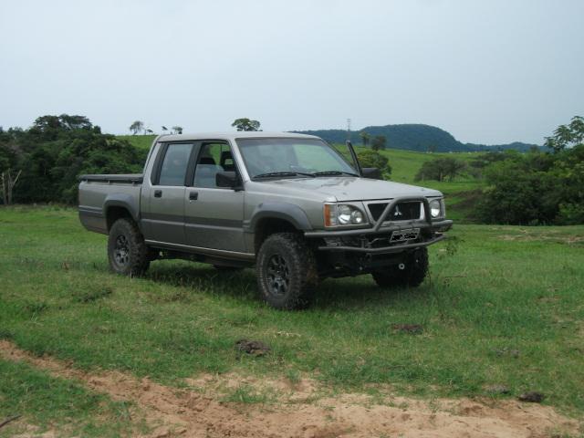

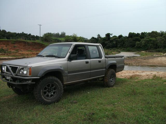

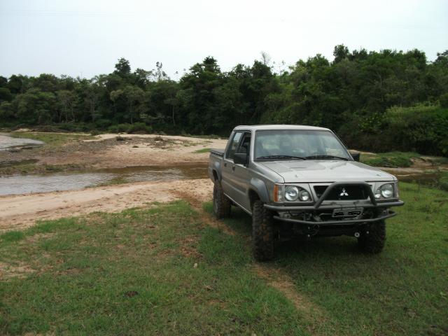

Algumas fotos em Ipéuna-SP:
Anexo 387267Anexo 387266Anexo 387268Anexo 387269Anexo 387270
Vai fazer um snorkel pra ela ?
Ta ficando muito fera, vai ter de passar ela pra 4x4 de todo jeito agora hehehe
Como está o rendimento do motor ? Vai intercoolar ?
Ta muito show, flws
Snorkel, talvez mais pra frente. vontade para ser 4x4 não falta (mais o lado racional está falando mais alto hehehe).
